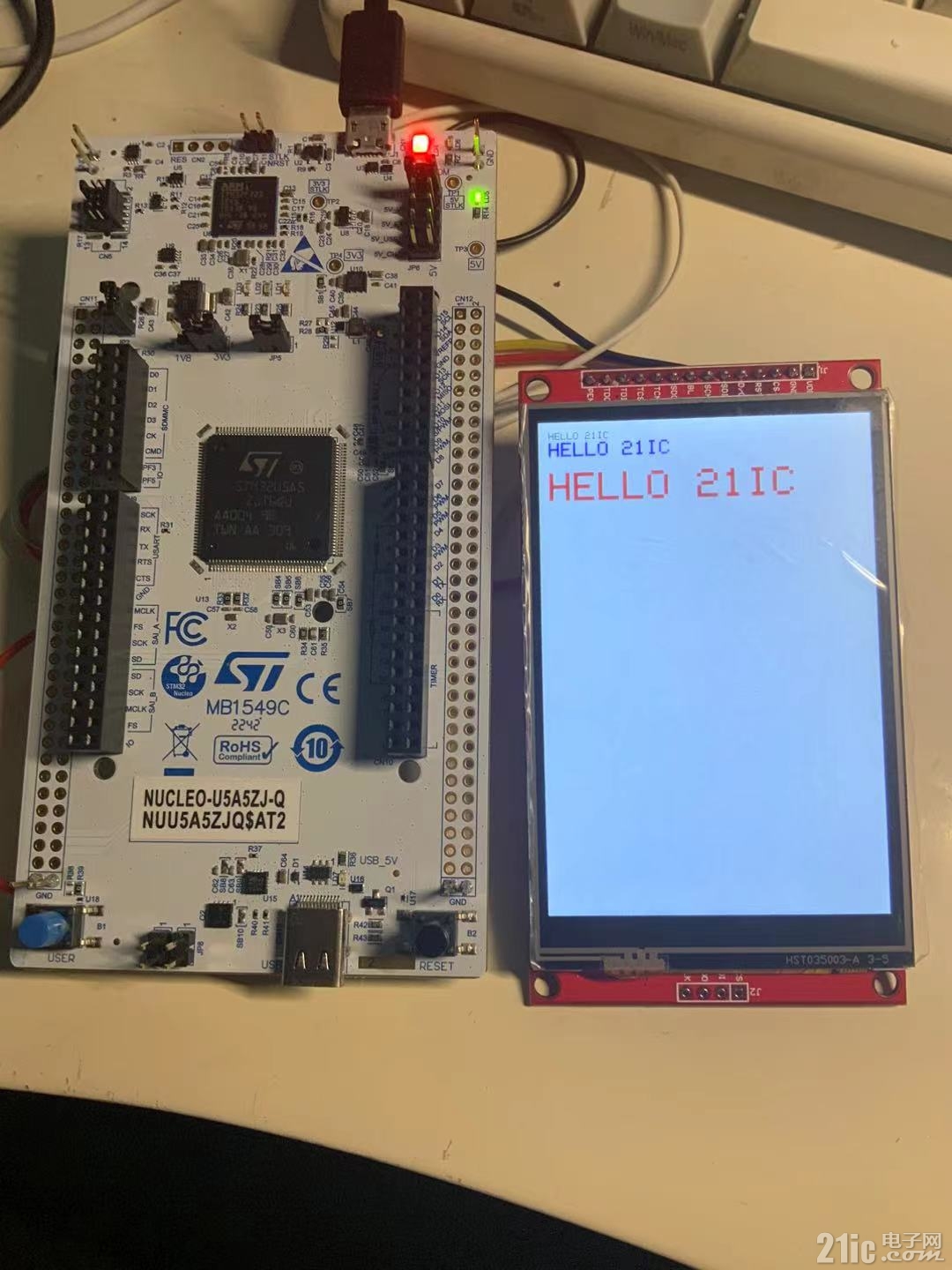

【目的】单片机的交互信息,通常是用uart输入串口信息,作为STM32U5A5,他的运行频率为160MHz,而且接口信息丰富,可以用LCD屏来做为输出信息,这样比较直观,再也不用开串口助手来观察了。本文就驱动LCD屏来做为此款开发板试用的第一篇。
【实验的硬件】

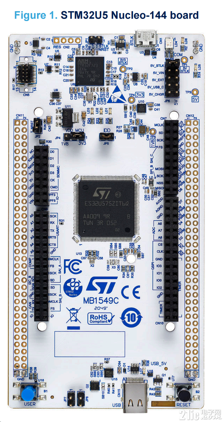

  • NUCLEO-U5A5ZJ开发板。
b02a4bf5b30572cd99734670954fbdc3
2、3.5寸SPI串口TFT液晶显示模块LCD触摸屏ILI9488 /6 /1驱动320X480
7d84d0970e66fbbc34914a94f7c50de2

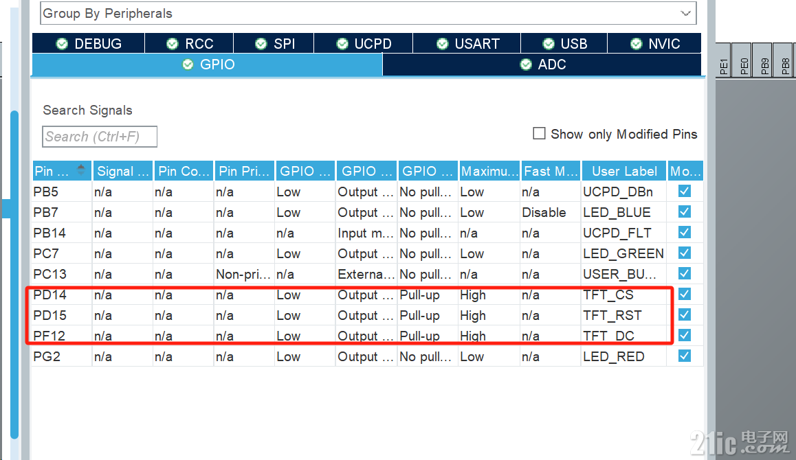

3、配置开发板上的PF2、PD14、PD15为TFT_DC、TFT_CS、TFT_RST,如下图:
9e3a33af6d0fe8b2d1ffbb917148f29d

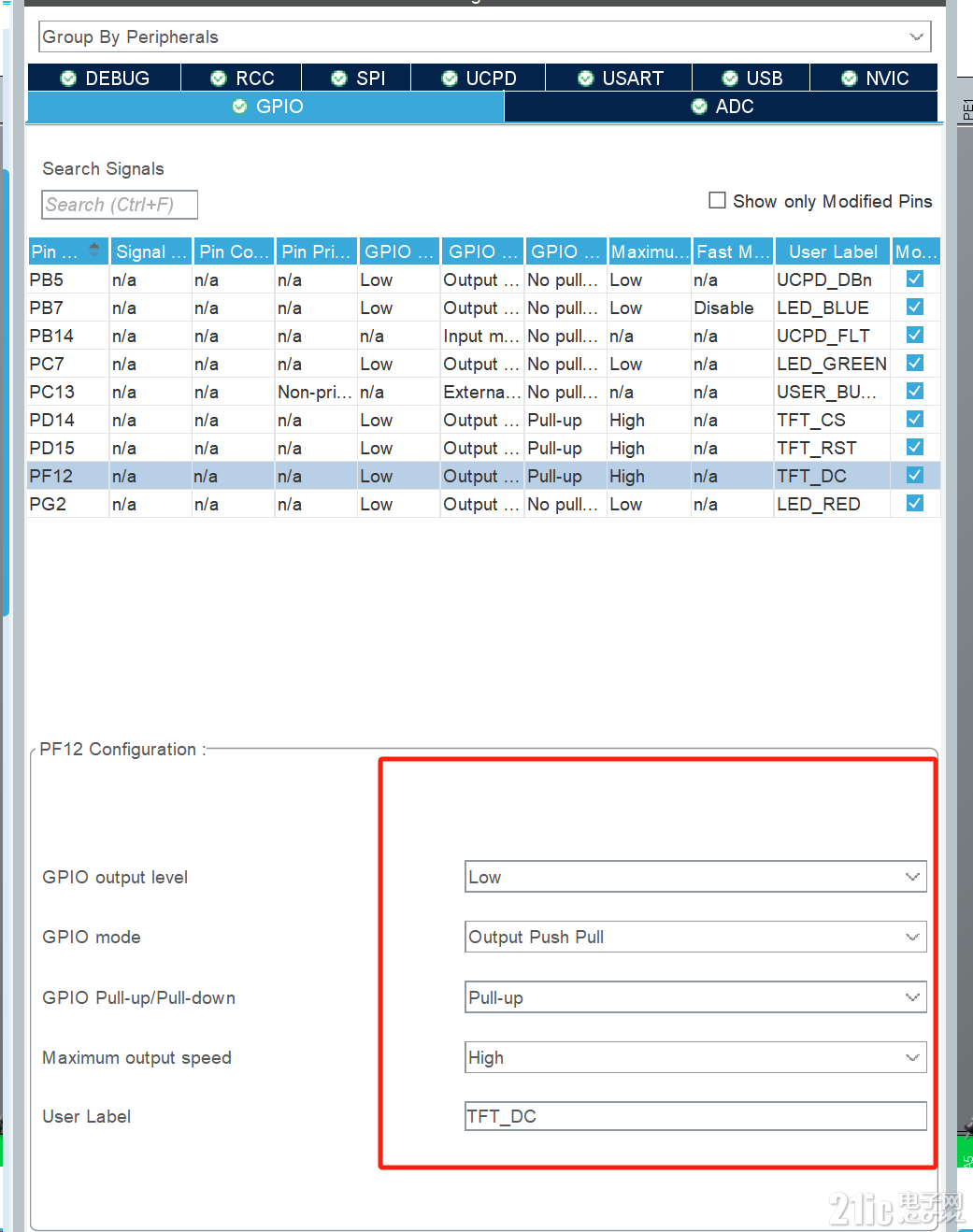

4、配置三个IO为上拉,输入为High,如下图所示:
998879095204d5af38e7446488080a6b

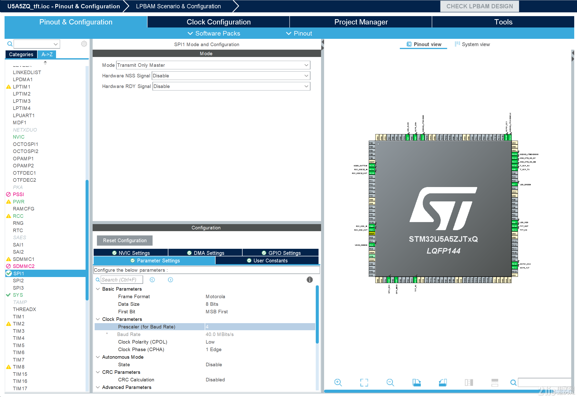

5、设置spi为单向发送,传输数据为8bit,分频为4,工作频为40M,同时NSS为软摸拟。
63e520561cbeabf55bc81150aa1474f1

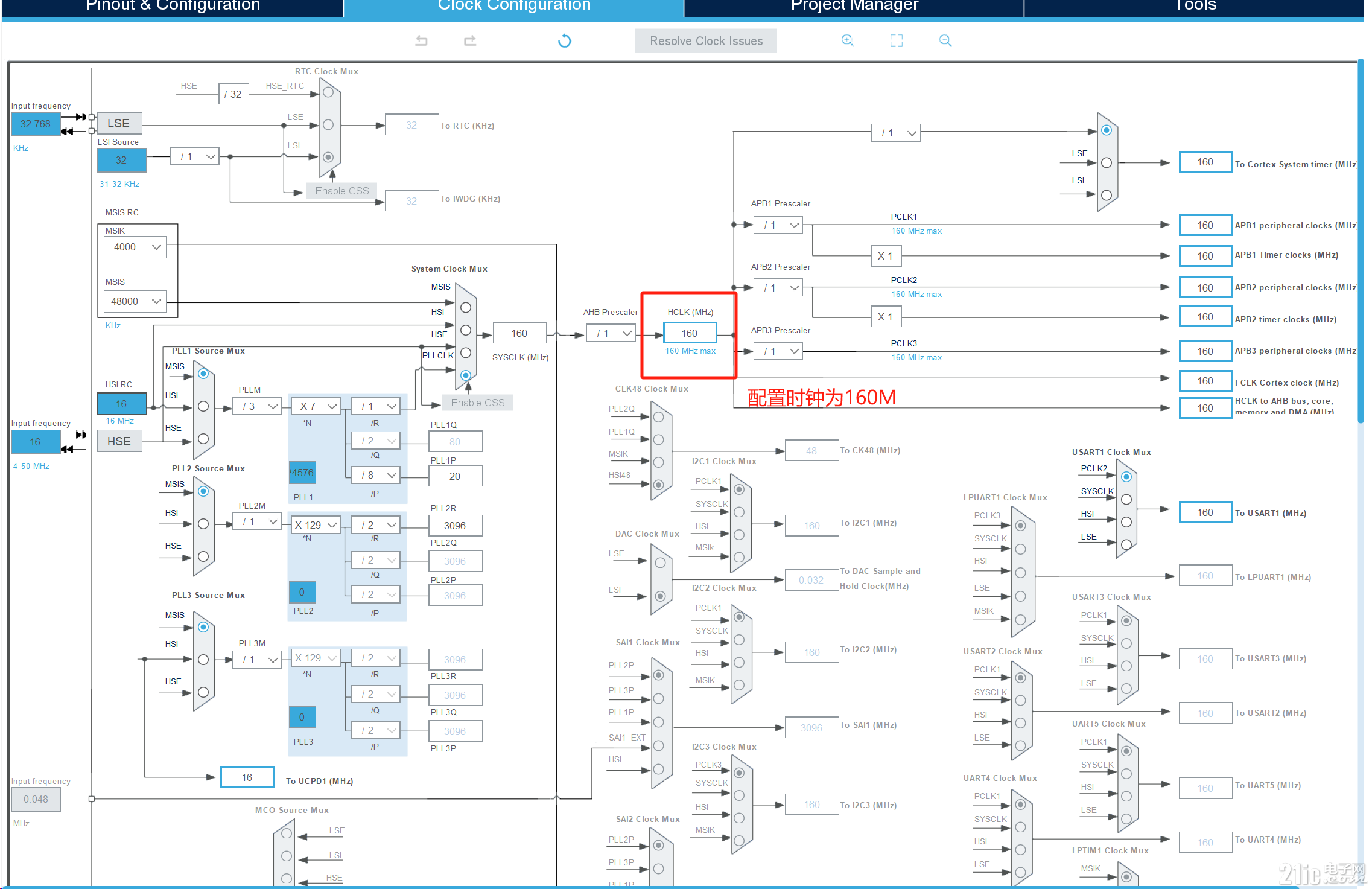

6、配置时钟为160MHz,这样spi的时钟可以达到160M。
a852dc54b8a377d1131ede91d35bbfd4

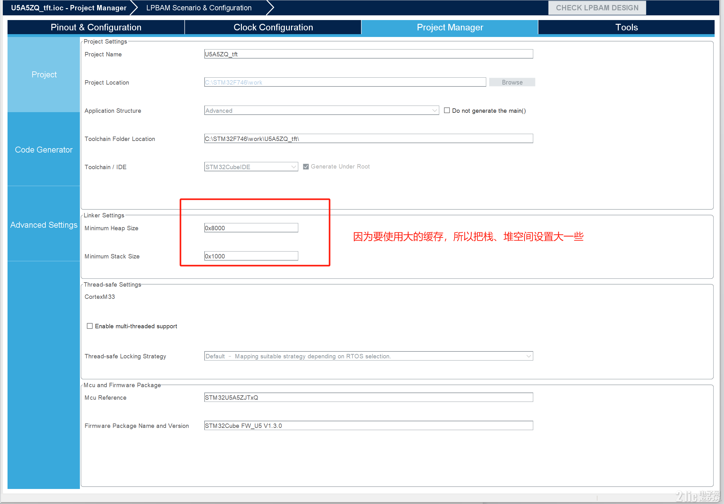

7、因为ili9488要开启大的空间进行数据传输,所以把栈堆的空间调大一些。
f37e0fbdc5162175f241e89a1b58985b
随后按alt+k生成工程。

2a4f6c2aaf1811661ad1810c5ae8d89c

1.stm32u5系列拥有高频率、大内存,运行速超级快.
2. stm32拥有超级好用的stm32CubeIDE,配置、只要运行在hal库下面的驱动,可以实现少量代码的修改后,轻松移植到不同的芯片上的工程中。
3. 在实现LCD的驱动后,我们运行ADC、PWM、UART等信息,可以实时的显示到LCD屏上,实现交互信息的方便查看等。

堆栈调大有什么好处啊?

埃娃 发表于 2023-12-13 14:42
堆栈调大有什么好处啊?
太小了的话,如果申请不到内容,就会挂机。
