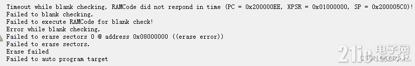

错误现象
用j-flash v7.68b软件通过ARM仿真器设置接口为SWD烧录编译好的目标.bin文件,第一次烧录成功,后面再也烧录不进,出现现象
如下图:
推测原因,flash的读保护被打开

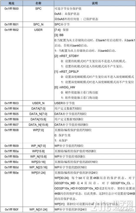

判断读保护开启的方法
GD和ST系列的选项字节处是读保护是否开启的判断位置
参考如下链接:GD32的flash读保护和写保护

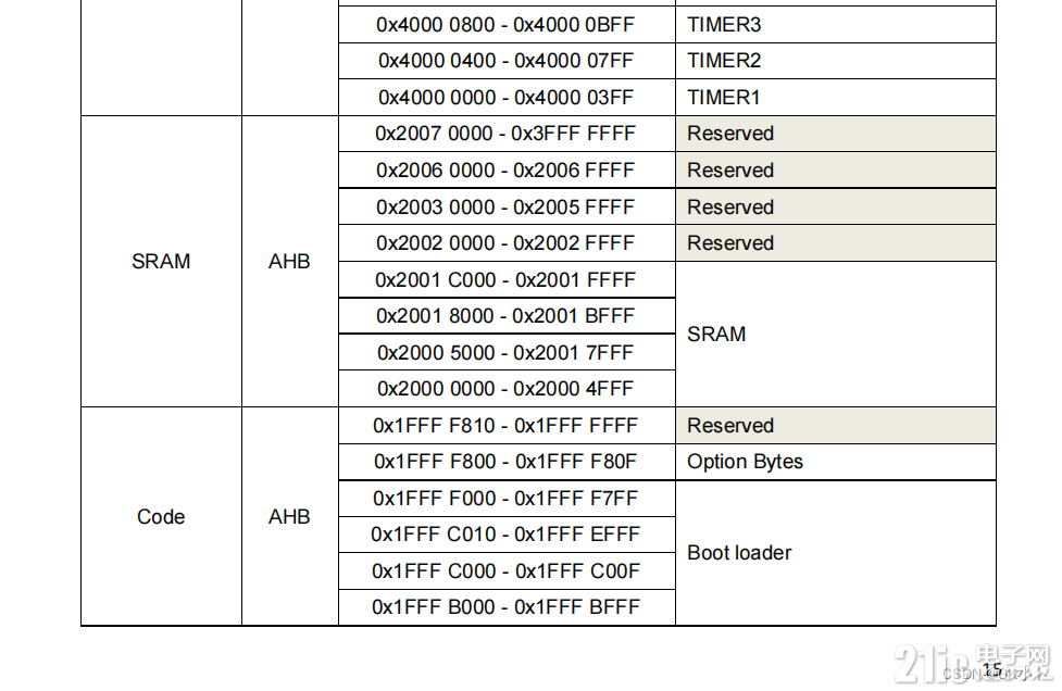

查看memory map 选项字节所在的地址
如下图:
选项字节里具体的各个位的含义,课参考如上链接
每次系统复位后,闪存的可选字节块被重加载到FMC_OBSTAT和FMC_WP寄存器,可选字节生效。可选字节的补字节具体为可选字节取反。当可选字节被重装载时,如果可选字节的补字节和可选字节不匹配,FMC_OBSTAT寄存器的OBERR位将被置1,可选字节被强制设置为0xFF。
