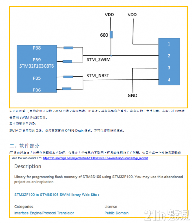

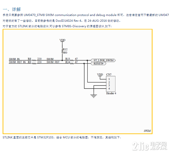

ST提供了STLINK,可以通过该工具上的SWIM口进行下载程序,当然在客户的实际使用中,客户也可以按照SWIM的协议,自己去实现类似STLINK的功能。下面的文档对这个问题的硬件和软件进行了详细解释:
官网链接:https://www.stmcu.com.cn/Designresource/detail/lat-debugging/710411
