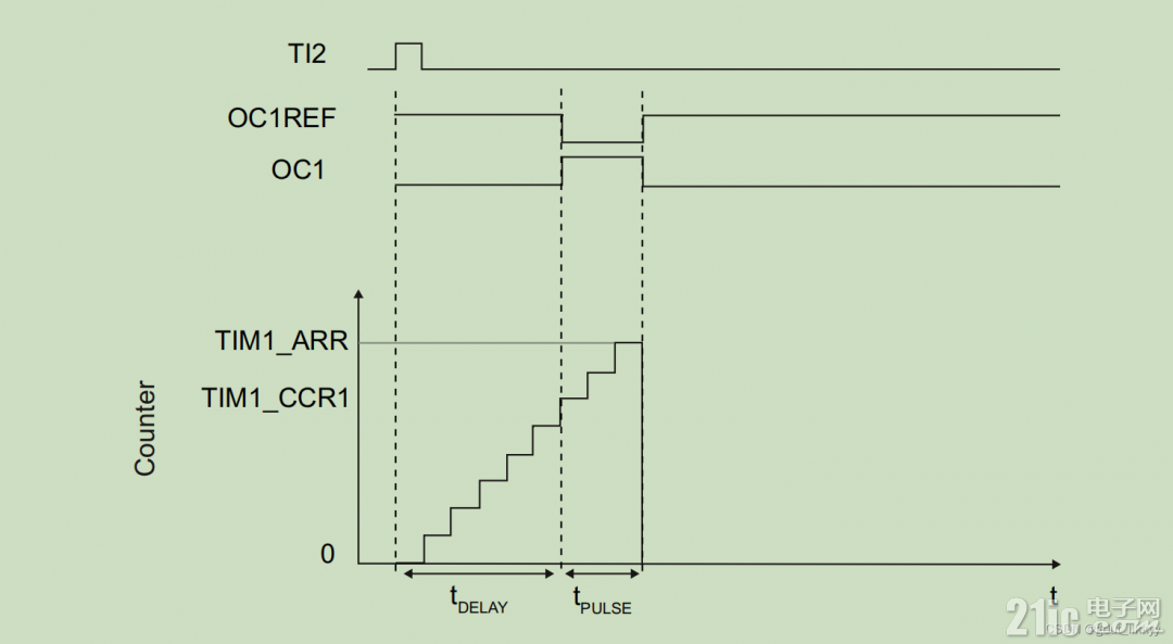

2.1 定时器是如何产生pwm的?
图1
介绍一个pwm信号产生的过程
计时器从0 开始计数,在达到CCRx 值之前,输出口维持初始电平。
在计数值达到CCRx 时,电平翻转。
在计数值到达ARR 值时,电平再翻转(恢复初始电平),计数值复位为0。重新回到第1步。
上面流程循环执行,产生连续的pwm 波形。

三、pwm 输出的特例:单脉冲输出
3.1 简介
单脉冲输出,就是只有一个输出周期的pwm。当计数器向上计数时,计数值到ARR时,计数器自动停止。当计数器向下计数时,计数值到0时,计数器自动停止。
图2

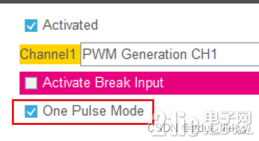

3.2 如何配置单脉冲模式
配置 TIMx_CR1 的OPM bit 为1,进入one-pulse mode。使用Cubemx 配置定时器时,勾选One Pulse Mode 前面的勾。
图3
3.3 如何使用单脉冲模式
单脉冲模式,分成两个阶段:Delay 阶段,脉冲输出阶段。
uint16_t pulse_delay = 50;
uint16_t pulse_width = 1000;
__HAL_TIM_SET_AUTORELOAD( &htim16, pulse_delay + pulse_width - 2 );
__HAL_TIM_SET_COMPARE( &htim16, TIM_CHANNEL_1, pulse_delay - 1 );
HAL_TIM_PWM_Start( &htim16, TIM_CHANNEL_1);
调用 __HAL_TIM_SET_AUTORELOAD 设置ARR 寄存器值,设置整个周期的长度。
调用 __HAL_TIM_SET_COMPARE 设置CCR1值,设置Delay 阶段的时间
