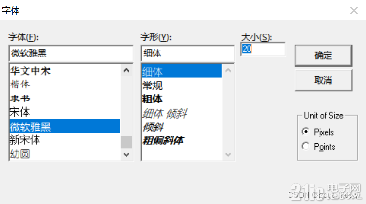

点击OK,进入下一步。选择字体参数
3.2 选择字体参数
点击确定,进入下一步。

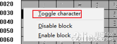

4.1 剔除不需要的字符
由于单片机资源紧张,我们可以只转换需要的字符。例如,我们只需要字符0-9。我通常的做法如下:
4.1.1 Disable all characters
Views → Disable all characters 。除能所有的字符,字符列表栏所有字符变灰。
4.1.2 挑选我们需要的字符
单个字符选择
在字符列表栏,右键点击我们要选择的字符,选择Toggle character ,表示当前字符被选中。
选择一整行
在字符列表栏,右键点击我们要选择的字符那一行,选择Enable Block,表示当前行字符被选中。

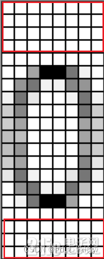

4.2 删除字符中的空行
为了进一步压缩单片机的资源,可以把字符中的空白行删除掉,例如下图红色框的行。注意查看自己选择的字符,是否全部可以删掉前面4行,后面3行。
参照下图图标所示,选择从上面或下面删除对应的行数
4.3 对字符进行像素级修改
如上图所示,我们可以右键当前字符任意一个像素点,选择增加或减少当前像素点的颜色值,我们前面选择4bits 的深度,所以我们当前字符一个点有16组值。
既可以在原有像素点修改颜色深浅值,也可以在空白处增加像素点,重绘这个字符。
