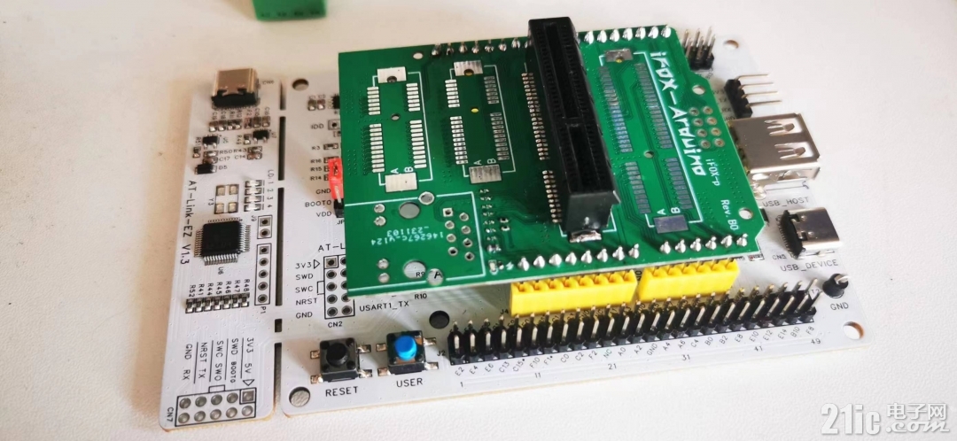

虽然 开发板引出了所有的引脚,但arduino的接口更标准化一些,所有的接口都可以比较统一,缺点就是接口比较少,可扩展性比较低。
先设计一块arduino 的转接板。后面再根据芯片设计一个自有接口的核心板来测试更多的功能。

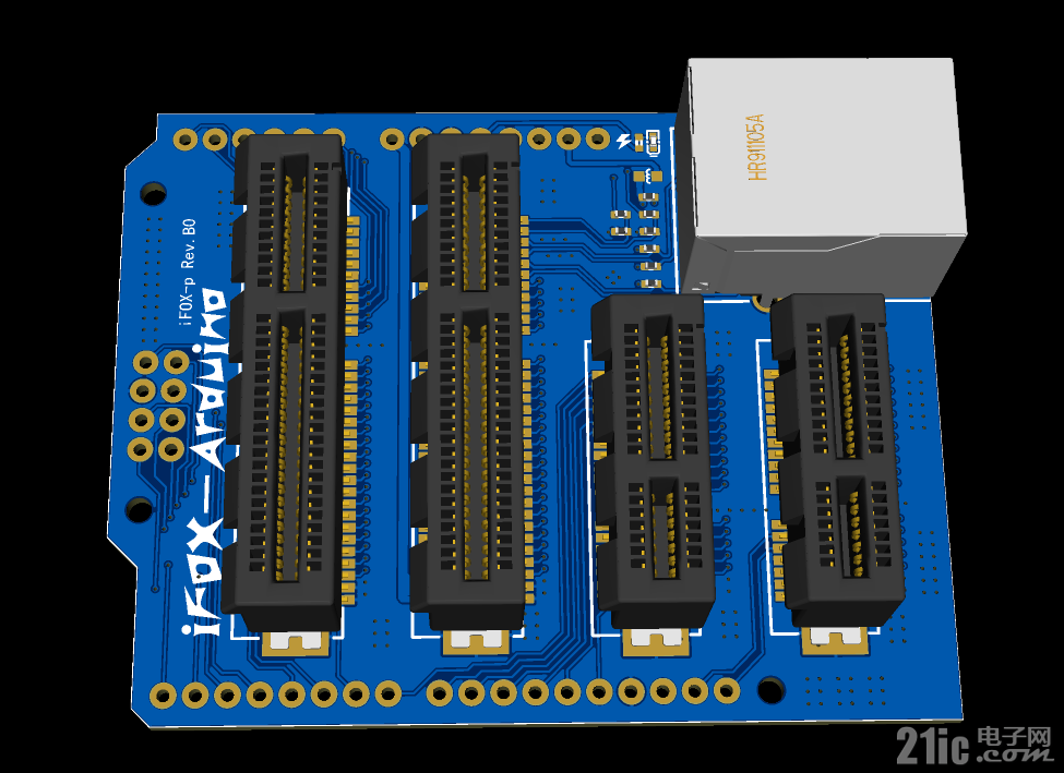

arduino转接板,也是使用立创EDA进行设计。比较简单,使用的两层板。
设计好后的3D效果如下:
这里的接口与网口主要是为了兼容自有模拟的一些接口与功能,在AT-START-F423开发板上是用不到的。不过也可以扩展出其他的接口。

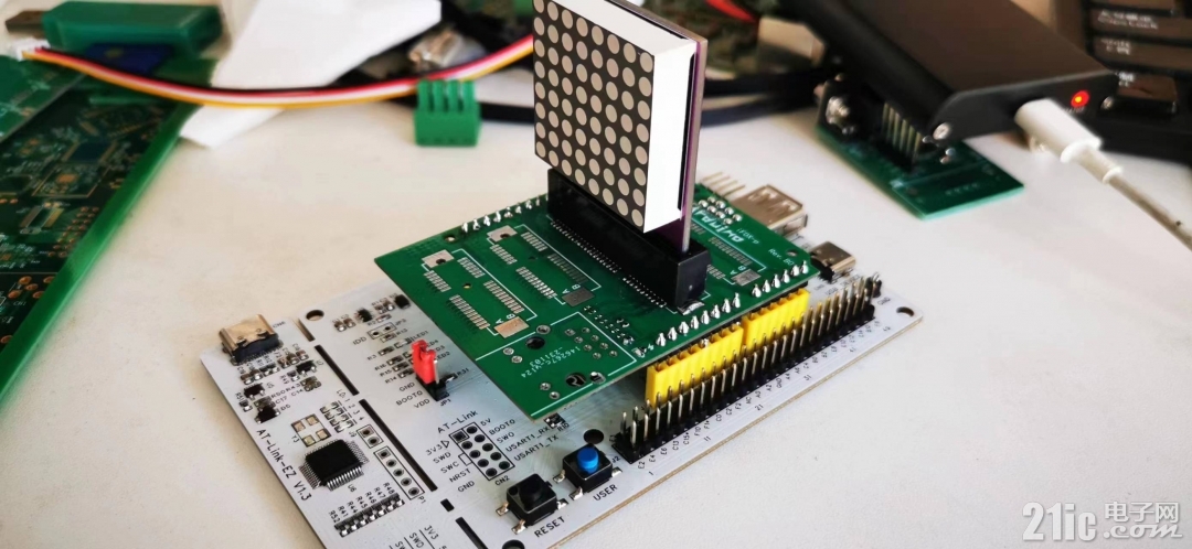

由于手头的PCI座只有一个了,就先只焊接了一个,用来接外设扩展板是足够用的了。
板子与AT-START-F423合体效果:
