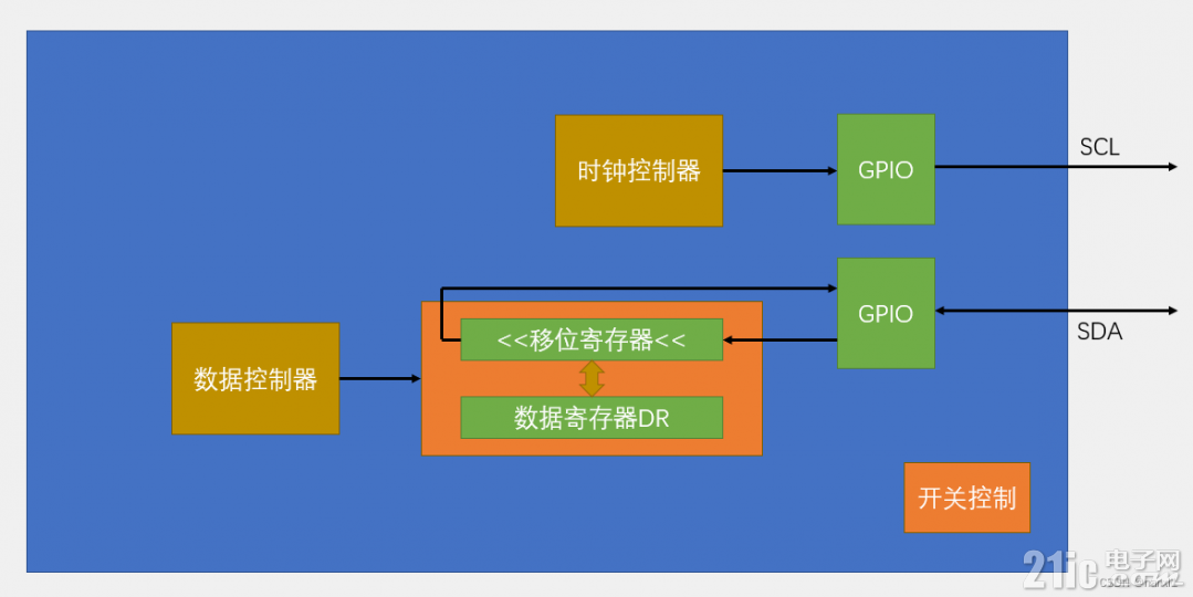

I2C框图

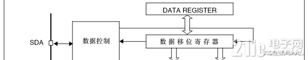

发送模式: 当发送寄存器空时(TXE), 单片机将数据写入数据寄存器(DATA REGISTER), 当数据移位寄存器为空时, 数据从数据寄存器转入数据移位寄存器, 再通过数据移位寄存器一位位输出
接收模式: 数据一位位被送到数据移位寄存器中, 移位寄存器再把数据一位位送到数据寄存器中(DATA REGISTER), 当接收寄存器非空时(RXNE), 单片机就可以将数据寄存器中的数据读出

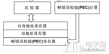

单片机从模式控制(了解)
报错误校验(PEC) 用于提高通信的可靠性,使用CRC-8算法
当stm32主机属于从模式时,可以通过自身地址寄存器和双地址寄存器为stm32自定义地址

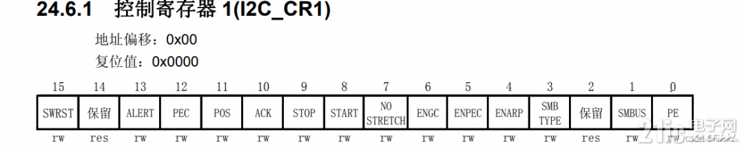

控制寄存器用于配置硬件电路
CR1
 楼主| 大鹏2365 发表于 2023-11-20 23:09 | 显示全部楼层

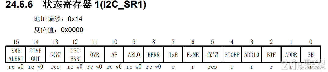

29128655b76b1dd053.png 状态寄存器可以读取电路的信息

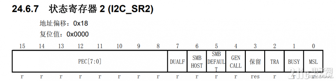

 楼主| 大鹏2365 发表于 2023-11-20 23:10 | 显示全部楼层
SR2

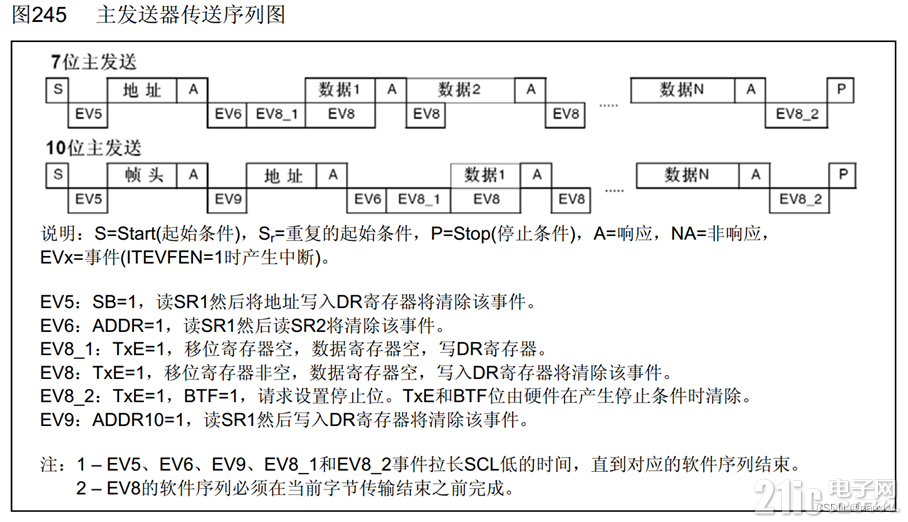

时序图
主机发送

程序设计
根据主机发送和主机接收的时序图重写 MPU6050_WriteReg()和MPU6050_ReadReg()
