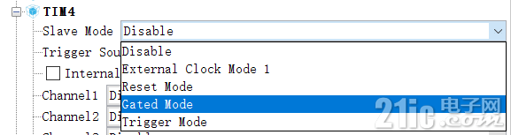

之前学习STM32标准库并没有注意到SlaveMode这个选项,这一次使用Cube中发现了必须要去选择 这一个选项。
一、Cube中需要选择选项
总共有5中,Disable、外部时钟模式1,复位模式,门级驱动模式,触发模式
从手册中寻找以上解释见二

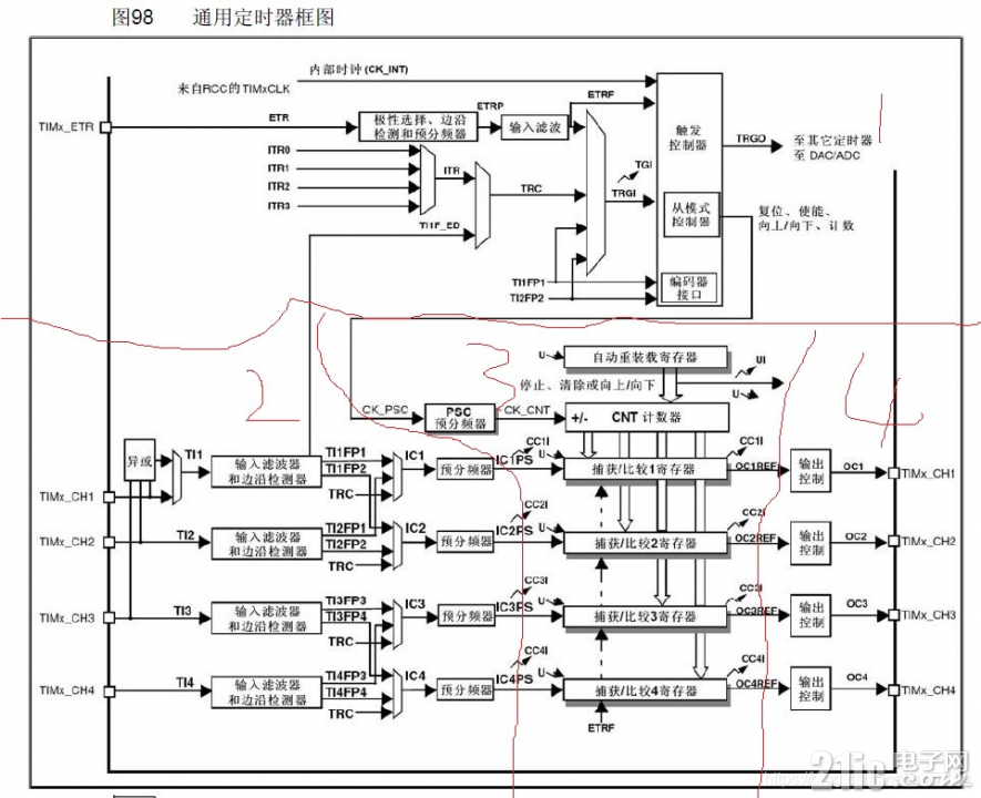

二、TIME
如表示为定时器框图,总共分为四个部分,第一个部分提供时钟源,第二个部分是输入部分,第三个部分是比较寄存器和计数器以及自动重装载寄存器,第四个部分是输出部分。

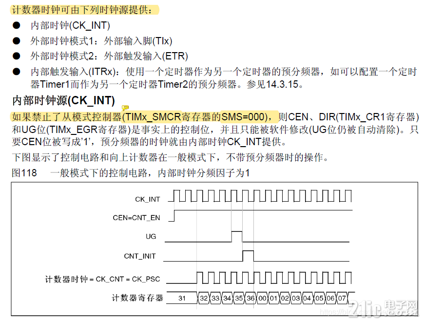

时钟源选择如下
如图是时钟源的选择,可以有内部、外部输入引脚1和2、内部触发输入(多个定时器级联)。这个主要选择计数器的计数时钟来源,一般选择内部时钟就够了,需要多个定时器一起作用时候可以选择其他模式,Cube中External Clock Mode1 就是对应这一条。

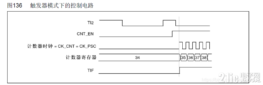

(3)从模式——触发模式
输入端上选中的事件使能计数器。 在下面的例子中,计数器在TI2输入的上升沿开始向上计数:
● 配置通道2检测TI2的上升沿。配置输入滤波器带宽(本例中,不需要任何滤波器,保持IC2F=0000)。触发操作中不使用捕获预分频器,不需要配置。CC2S位只用于选择输入捕获源,置TIMx_CCMR1寄存器中CC2S=01。置TIMx_CCER寄存器中CC2P=1以确定极性(只检测低电平)。
● 置TIMx_SMCR寄存器中SMS=110,配置定时器为触发模式;置TIMx_SMCR寄存器中TS=110,选择TI2作为输入源。 当TI2出现一个上升沿时,计数器开始在内部时钟驱动下计数,同时设置TIF标志。
 楼主| kzlzqi 发表于 2023-11-23 22:49 | 显示全部楼层
TI2上升沿和计数器启动计数之间的延时,取决于TI2输入端的重同步电路。
