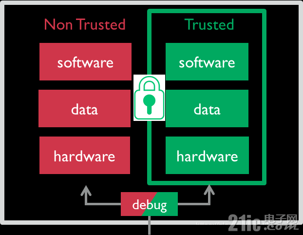

从当前的技术角度来讲,仅仅通过系统层面的应用数据隔离和虚拟化技术,是不足以提供安全的应用运行环境的。代码可以很轻松的访问整个硬件的RAM与ROM,应用间没有数据隔离机制,这样就避免不了恶意代码的越界访问,也无法防范恶意篡改和关键隐私泄露。TEE(Trusted Execution Environment)技术由此应运而生。
TEE 是 Trusted Execution Environment的缩写,即为可信任执行环境。通常用来进行数字版权管理、移动支付和敏感数据保护,安全等级较高。而可信任环境,依赖于可信任硬件,目前各芯片构架厂商均有自己的TEE技术,例如Intel的SGX,ARM的TrustZone。他们的原理各有差异,但均能实现对关键代码和数据的完全隔离与保护,开发者基于可信硬件和可信系统,来开发可信应用,来保障用户隐私。
TrustZone是 ARM于2008年发布的技术,首先应用在Cortex-A芯片上,旨在保护移动端物联网设备的信息安全。TrustZone的原理主要是将RAM与ROM分配为两个部分,安全区和非安全区。非安全区运行普通的操作系统和应用,例如安卓系统和安卓应用,而安全区运行TEE OS和针对特定应用定制的安全代码。安全区代码对全局地址数据均有访问权限,而非安全区只能访问自身,如果想要与安全区进行数据交互,必须通过预留的API接口。这样用户就可以将密钥和加解密过程放入安全区,封装为安全应用,与非安全区进行交互时也不用担心泄露密钥等关键隐私。如今安卓手机的指纹、支付大多都使用了TrustZone技术,关键隐私仅保存于设备本身的安全区,非安全区的应用无法直接访问,仅能通过特定API接口传递信息。即便最坏情况,非安全应用得知了与安全区通信的API接口格式和位置,但安全区传递出来的是经过私钥加密的签名,而非私钥,私钥仅在安全区内使用并且不会对外直接传递,这就从源头上杜绝了隐私泄露。(只要将RSA运算代码和私钥放入安全区,对外仅传递签名而非私钥,就可避免私钥的泄露。这种方法并不能保障用户的账号绝对安全,但可以保证私钥不会泄露。用户账号的安全性如何,取决于账号管理系统的安全措施和TEE安全应用的编写水平。

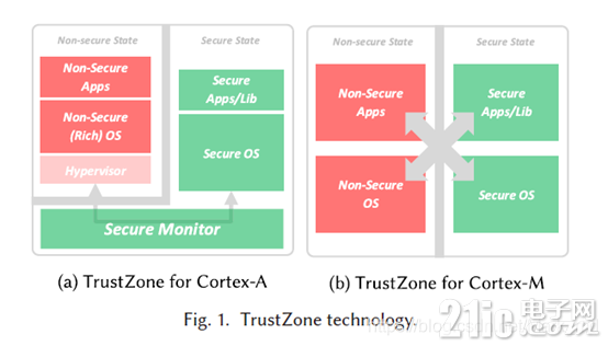

Cortex-A与Cortex-M的TrustZone并没有太大功能上的区别,均可实现Secure与Non-Secure的划分,但M系列和A系列架构本身就存在差异,所以从实现上来看略有差异
 楼主| 自动化陈稳 发表于 2023-11-28 15:39 | 显示全部楼层
ARMv7-M的TrustZone比较难用,市面上几乎没有它的产品就很好的说明了这一点,因为它有着一条神奇的规定:基地址(Base Address)必须对齐(Aligned with)到它的尺寸(Size),而且尺寸必须是2的整数次方。就是说如果我想给安全区划分一块274KB的内存,ARMv7-M需要用1KB+16KB+256KB+1KB将其组合出来,这根本上的导致了几乎没有什么RTOS可以很好的使用它的MPU。而ARMv8-M很好的改正了这一点,更改为 起始地址+终止地址。

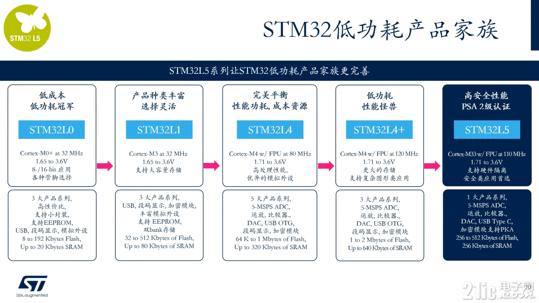

STM32L5为STM32L低功耗家族最新一代的MCU,针对物联网安全设计,已通过PSA level2认证。主要有三方面的特点:系统信息安全、低功耗、系统集成度和性能的提升。

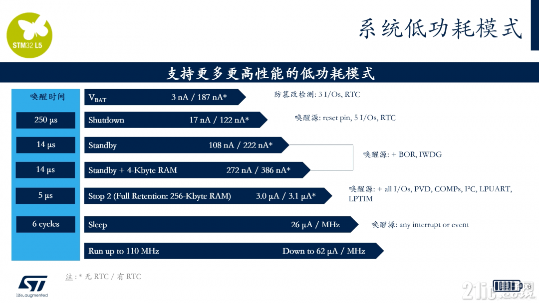

STM32L5提供了嵌入式SMPS降压转换器,可进一步减低MCU的运行功耗。LDO模式下的运行功耗为106μA/MHz,SMPS降压转换器模式下,运行功耗低至62μA/MHz(3V时)。关断电流为17nA,停止模式下为3µA,完整保留SRAM和外围状态时,唤醒时间为5µs。

好的芯片离不开完善的软件支持,了解完芯片硬件特性后,来看下STM32L5的软件和开发环境。STM32L5提供了完备的软件开发包,包括:HAL/LL库的外设驱动API,FreeRTOS、FatFS、USB协议栈、TF-M安全固件等中间件,以及大量的项目例程。用户可以借助SDK,快速投入到开发进程,搭建STM32L5的TEE运行环境。
