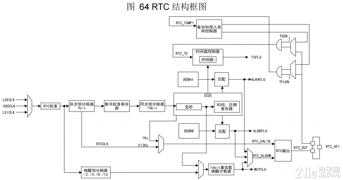

在APM32F411中控制器中内置 1 个了 RTC模块,通过RTC结构框图可以看到时钟输入源引脚分别可以选择: LSECLK 信号输入引脚(OSC32_IN、OSC32_OUT)、HSECLK 信号输入引脚(OSC_IN、OSC_OUT)、LSICLK低速内部时钟输入。并且拥有一个1 个 TAMP 输入信号检测引脚(RTC_TAMP1);默认由 VDD供电,当 VDD断电时,可自动切换至 VBAT供电,RTC 配置及时间数据不丢失;产生系统复位、软件复位、电源复位时,RTC 配置及时间数据不丢失;支持闹钟、日历功能。
c2cca72ed4ce154ee6d847ba4acca97d
RTC_OUT 可以由以下两种的其中一种形式输出:
  • RTC_CALIB:通过 RTC_CTRL 寄存器的 CALOEN 位开启此输出,当 LSECLK 的频率是32.768kHz 时,时钟输出为 512Hz 或者 1Hz。
  • RTC_ALARM:通过 RTC_CTRL 寄存器的 OUTSEL 位开启此输出,闹钟 A。

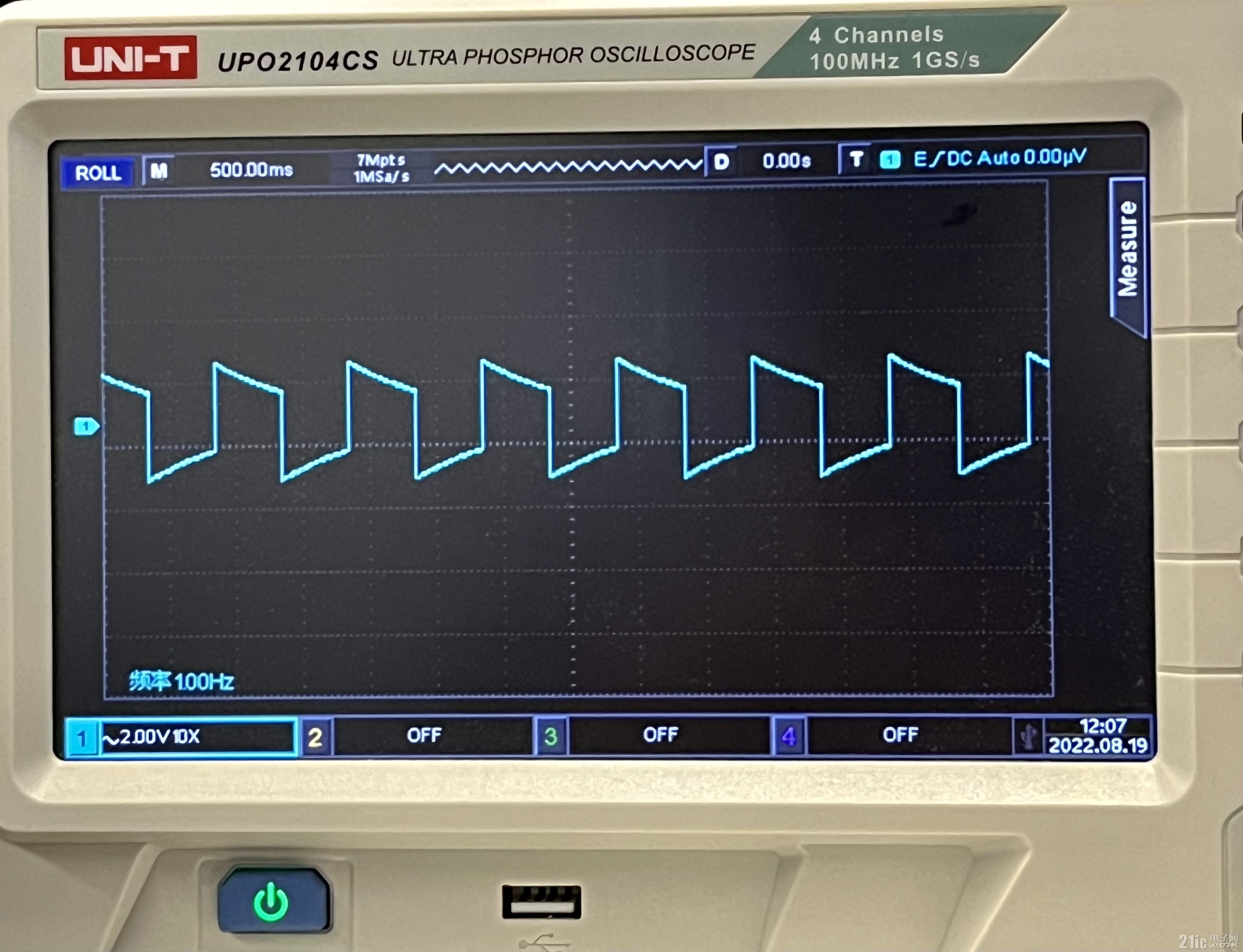

接下来介绍如何使用RTC_OUT PIN 输出时钟为 512Hz 或者 1Hz的实验,这样我们就能直观的看出RTC时钟误差。

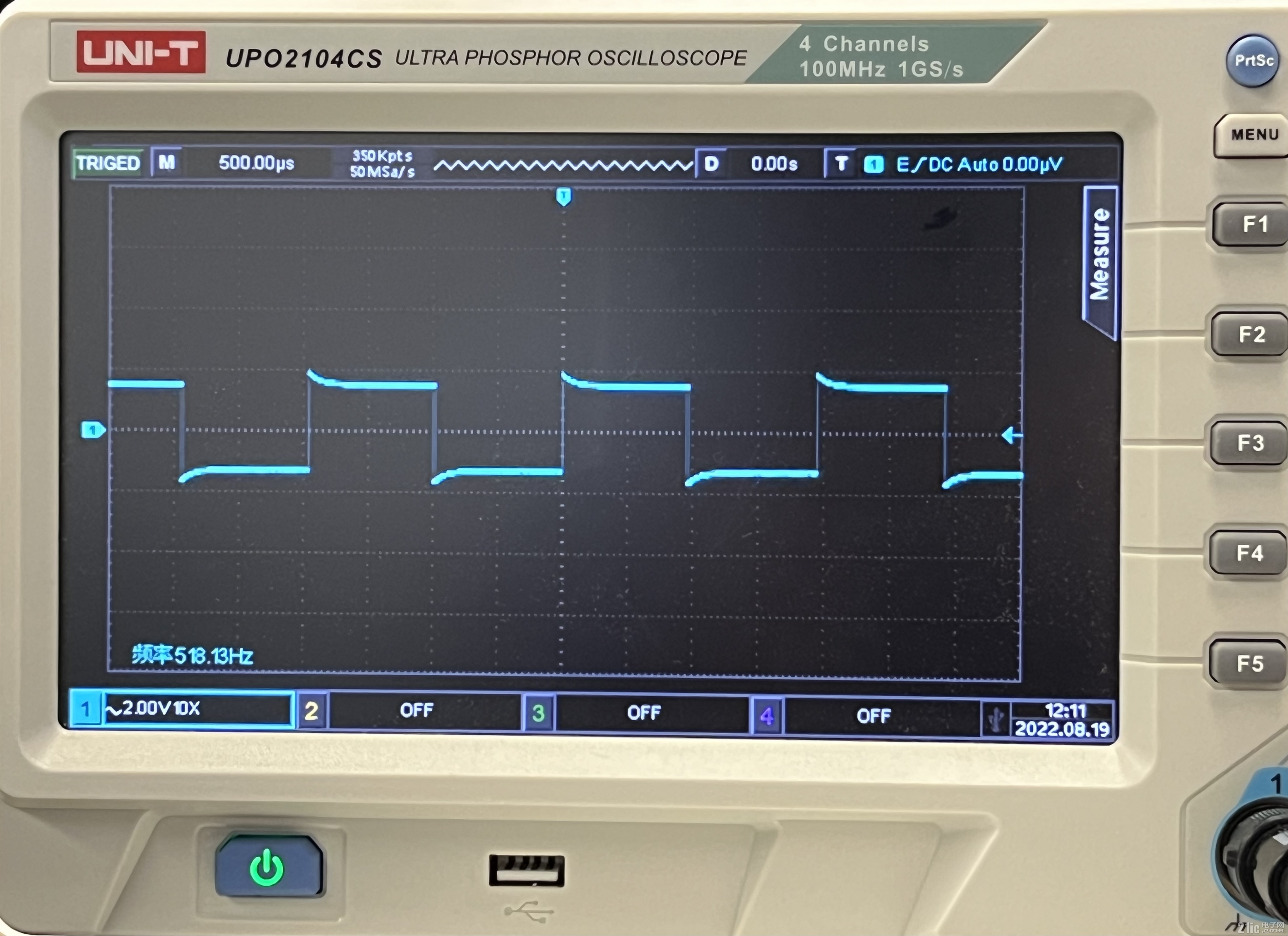

RTC_ConfigCalibOutput(RTC_CALIBOUTPUT_1Hz);
RTC_EnableCalibOutput();
b84c32883ef07ffe675018c0e9fb05ec
RTC_ConfigCalibOutput(RTC_CALIBOUTPUT_512Hz);
618c9fea1c4be947ca1f3f7a5f318f9c
