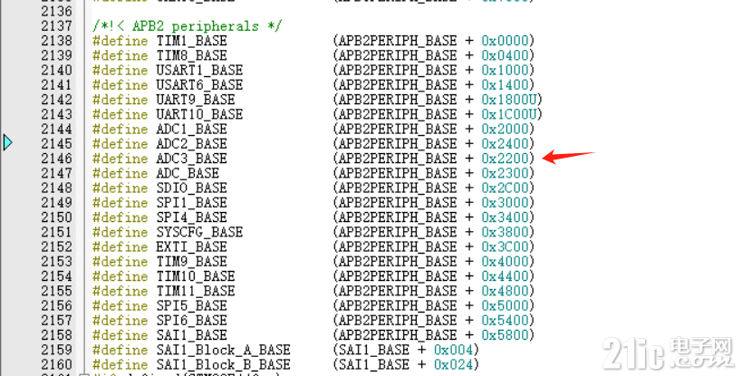

上一篇讲了APM32F411 相比APM32F407和ST411等的ADC2基址地址不同,需要对标准库的stm32f4xx.h中的ADC2_BASE进行修改。

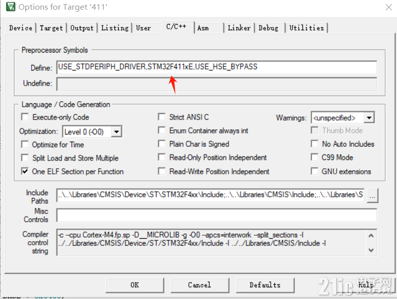

第一步:将407的工程修改为411的工程。

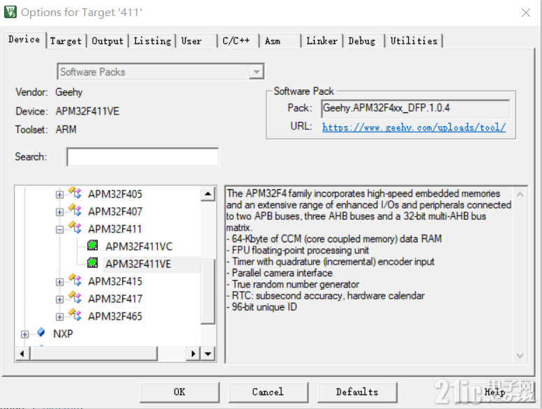

1、更改芯片选型
2、更改工程宏定义

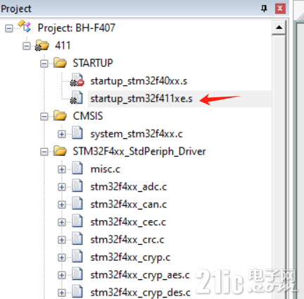

3、启动文件更改为411的
