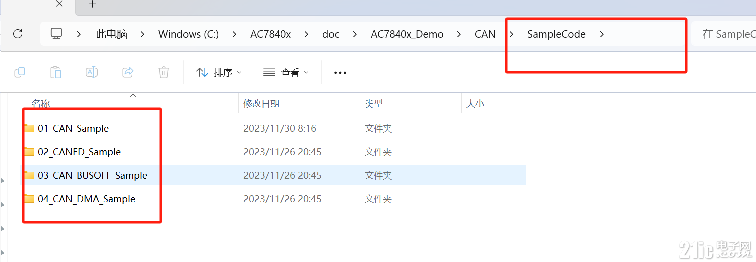

3、在官方提供的例程中,有CAN2.0与CANFD的samplecode。
ad7748f248c81cfa05379f98dd85d11b
由于手头上没有CANFD的分析仪,只能体难CAN2.0的数据收发。

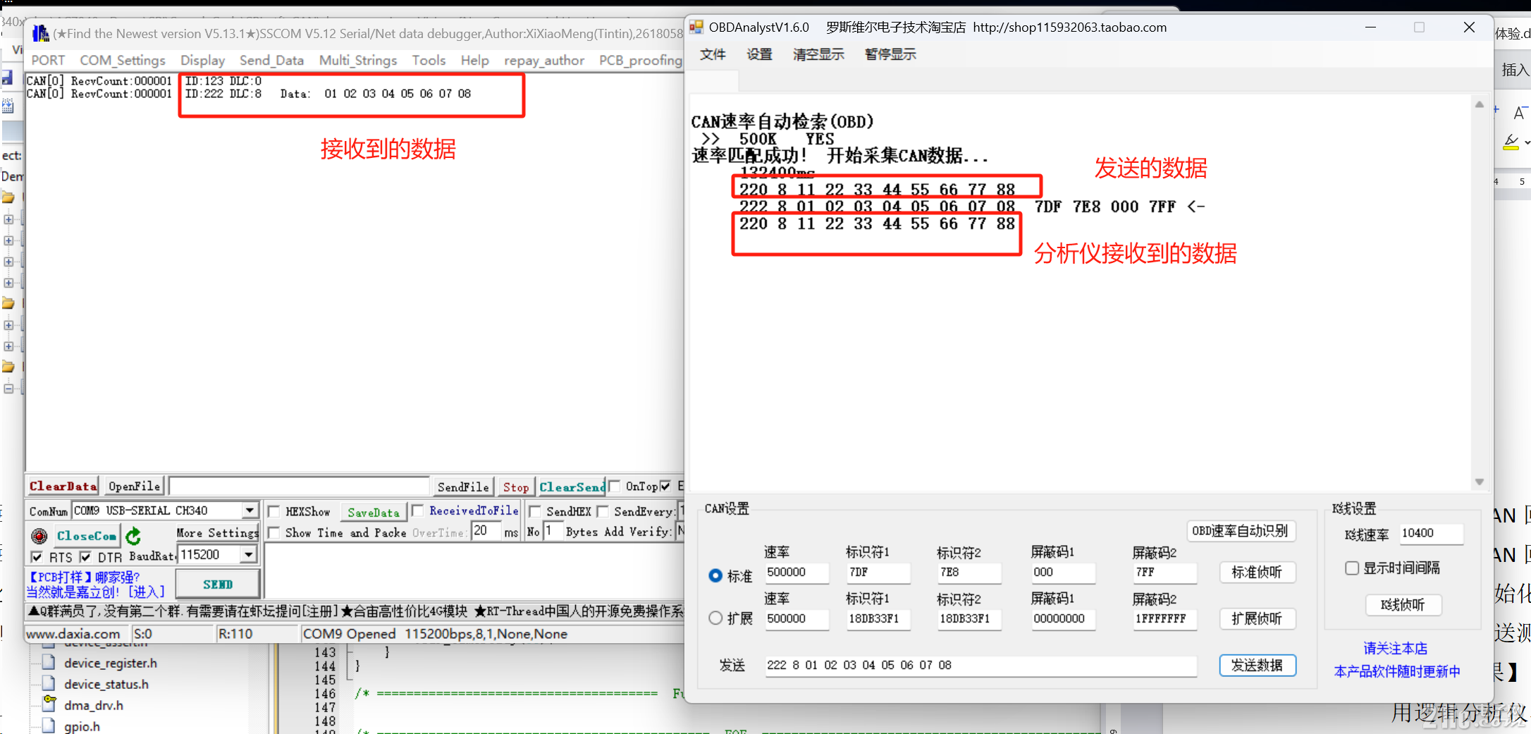

用逻辑分析仪与can接口连接了后,可以检索到500K的CAN总线,发送数据后,可以在串口看到接收到的数,并接收到了回发的数据。
7641524f0f6493d17e3467f2b3852294

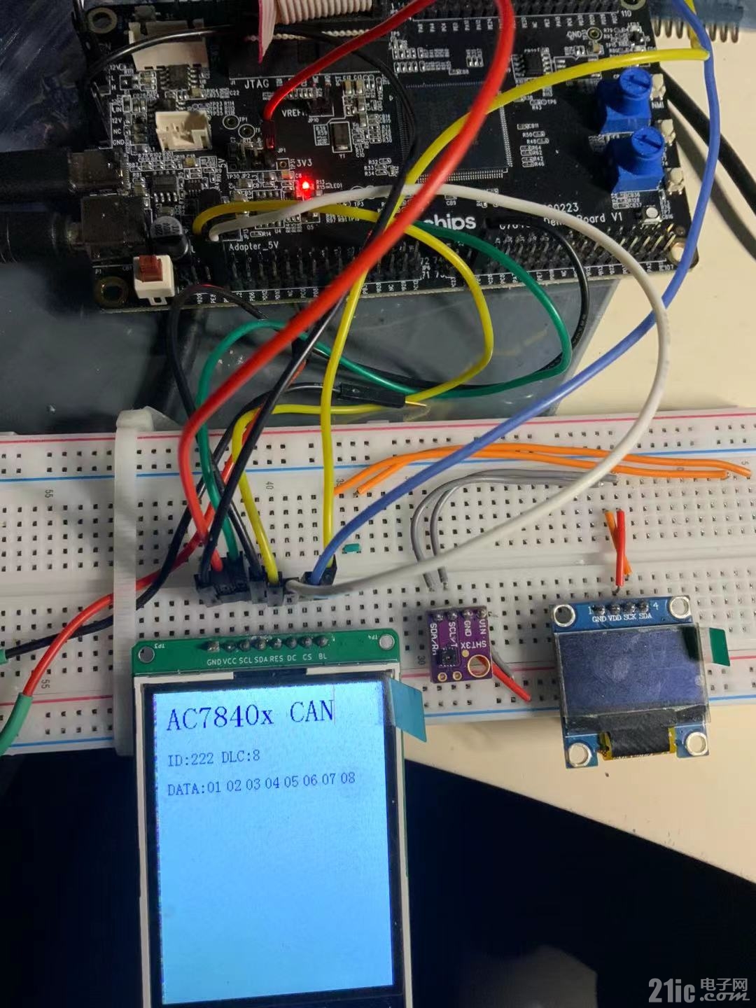

同时在TFT屏上也可以同时显示接收到的数据:
