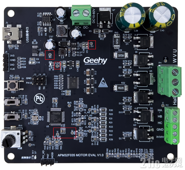

APM32F035基于实际低压开发套机硬件板子(如下图所示),结合实际参考电平做如下标幺化处理。均采用Q15格式定标。
0d041d23561d951e4663ba9f62813809
图1-1 低压开发套机硬件实物图

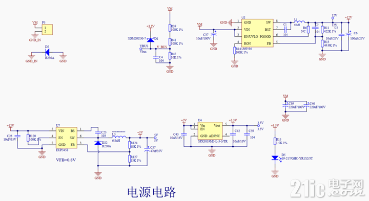

1.电压定标
基于如下图1-2原理图所示,
40b3c9e9531a88afd3f294d583a89329
图1-2 电源电路
如图所示,电源电压V_BUS=VM/((100K+100K+10K)/10K)=VM/21
采用12位ADC,采样范围0-3.3V对应0-4096
则3.3V对应最大可采样电压为:VM=3.3 *21 =69.3V。
基于实际最大可测量母线电压作为基准值,映射到实际ADC管脚上的电压为0-3.3V,程序中对应的映射即为0-32767,如下图1-3所示。
edac05eebb94a01c285e9245bd9bba6a
图1-3

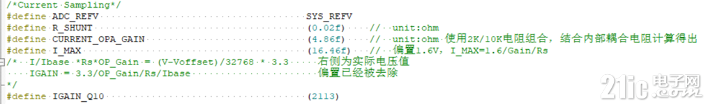

2.电流定标
基于如下图1-4所示,
fc079cce9fd8337c10f6e1d70383043e
图1-4 电流采样电路
如图所示,IU = UI*4.86+1.60
如图所示,采样电阻选用0.02R,
则3.3V对应的最大峰峰值电流为16.46A = 1.60/4.86/0.02
基于实际最大可测量母线电流作为基准值,映射到实际ADC管脚上的电压为0-3.3V,程序中对应的映射即为0-32767,如下图1-5所示。
d8afda8068eecb3f117021380f1467ba
图1-5
