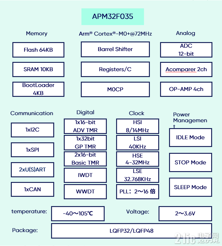

1.1 芯片功能及外设简介
APM32F035是一款基于Arm Cortex-M0+内核,集成FOC算法中常用的数**算加速器(Cordic,Svpwm,硬件除法器等),并且集成了运放、比较器等模拟外设,以及CAN控制器的高性能电机控制专用MCU。如下图所示。详细内容可以查阅芯片用户手册。

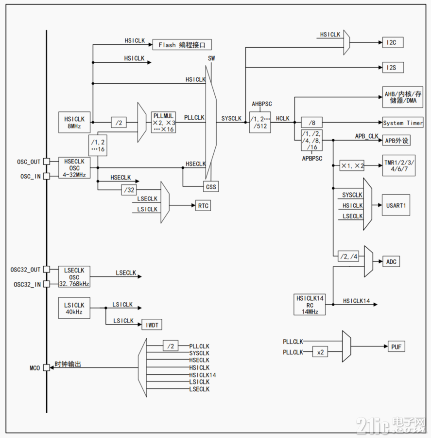

1.2时钟树的配置介绍
时钟系统可以大致分为以下几个部分:
时钟源:APM32F035有多个时钟源,包括:
内部高速时钟(HSI):一个内部的8 MHz RC振荡器。
外部高速时钟(HSE):可以连接到外部晶体振荡器或谐振器,频率范围通常在4 MHz到32 MHz。
内部低速时钟(LSI):一个内部的约40 kHz RC振荡器,用于看门狗和实时时钟(RTC)。
外部低速时钟(LSE):可以连接到一个外部32.768 kHz晶体,主要用于RTC。
系统时钟(SYSCLK):这是微控制器核心的主要时钟源,它可以选择HSI、HSE或PLL(相位锁定环路)作为源。
PLL(相位锁定环路):PLL可以将HSI或HSE的频率乘以一个因子,以生成更高的系统时钟频率。核心细节:使用HIS最高只能配置到64MHz,而使用HSE最高可以配置到72MHz。
时钟分频器和选择器:不同的外设和总线可以选择不同的时钟源,并可以通过分频器来降低时钟频率。例如:
AHB总线时钟(HCLK):可以从SYSCLK直接获取时钟,或者通过一个可配置的分频器。
APB总线时钟(PCLK):可以从HCLK直接获取时钟,或者通过一个可配置的分频器。
ADC时钟:可以选择来自于PCLK或其他时钟源,并且可以通过分频器来降低频率。

chenqianqian 发表于 2023-12-1 18:45 来自手机 | 显示全部楼层
M0都能跑到72MHZ,不错了。
