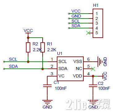

HS3003传感器模块的原理图如图所示。

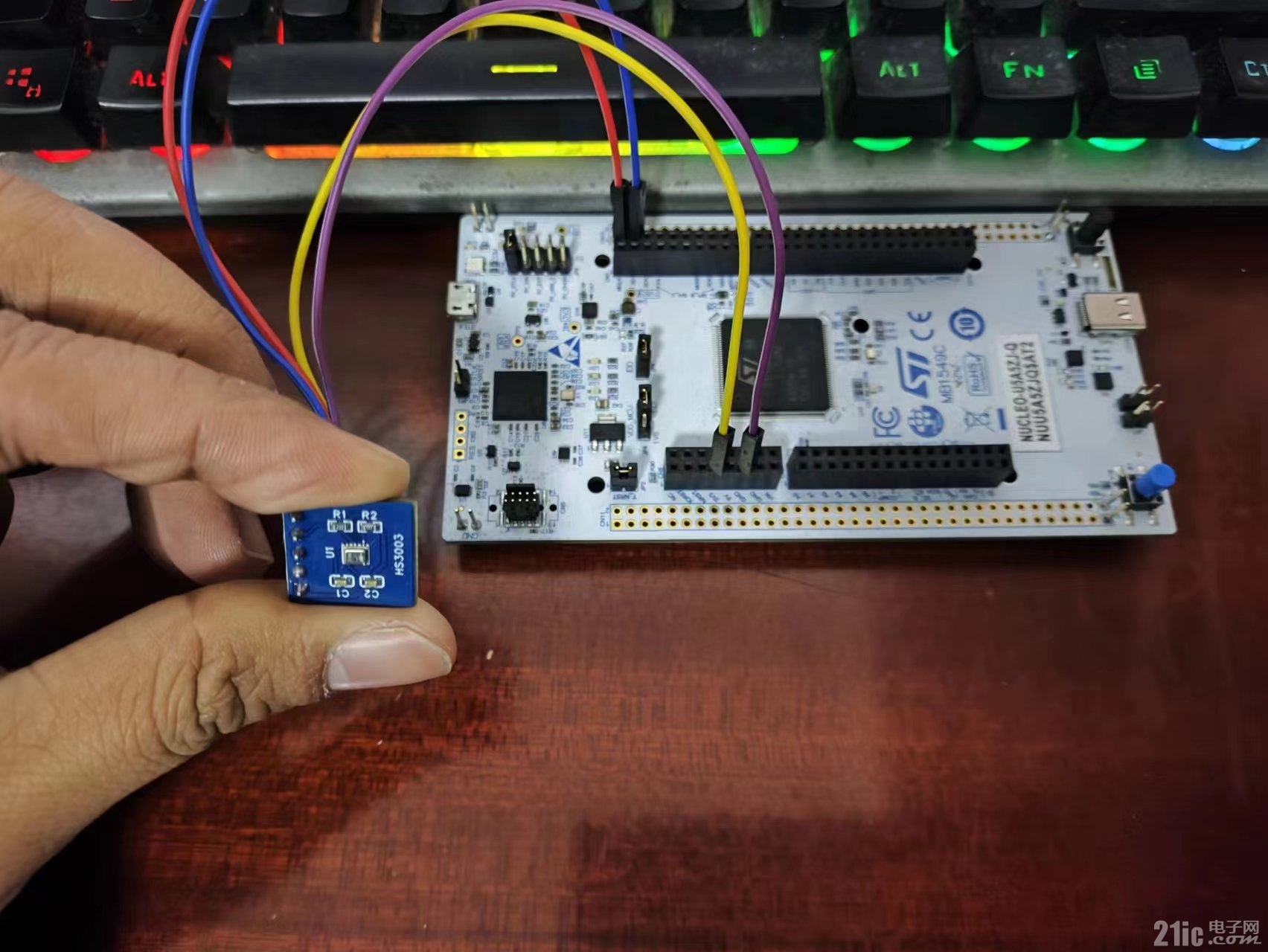

开发板与传感器器模块的接线图如图所示。

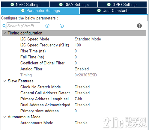

在CubeMX界面中会自动初始化开发板上的部分外设,比如串口、调试口、LED等,本文通过I2C1控制传感器,使用的PB8和PB9,选择对应管脚的复用功能,并在I2C的配置界面选择相应的I2C通讯参数。

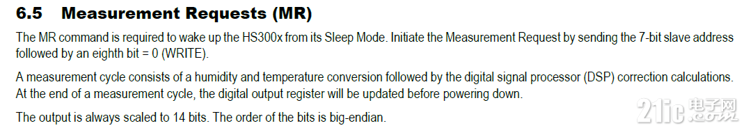

HS3003默认状态位睡眠模式。在睡眠模式下,在进行测量前,传感器等待从主机发送过来的指令。当传感器接收到测量请求指令后,数字核进行数模转换,否则,传感器处于关机状态。
主机通过发送7位从机地址和第八位写标记来启动测量请求。
478d6586c27335bd2bb2b14f2b1c495d
这里的表述表示测量请求时,I2C发出的数据长度为零,只包含从机地址和写标志位。按照上述要求发出控制指令后,传感器会进行一次ADC数据转换,转换结果会存放在数据寄存器中。

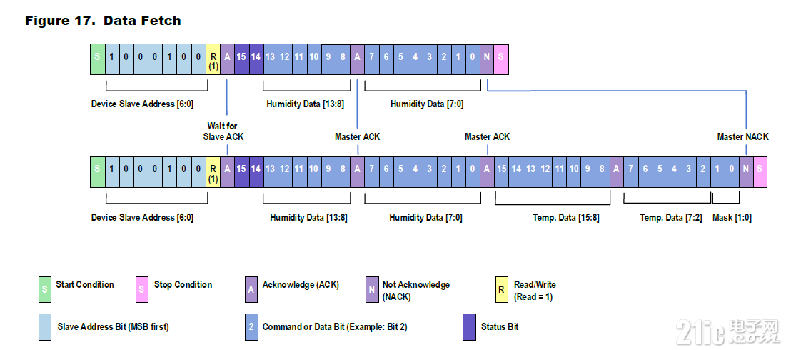

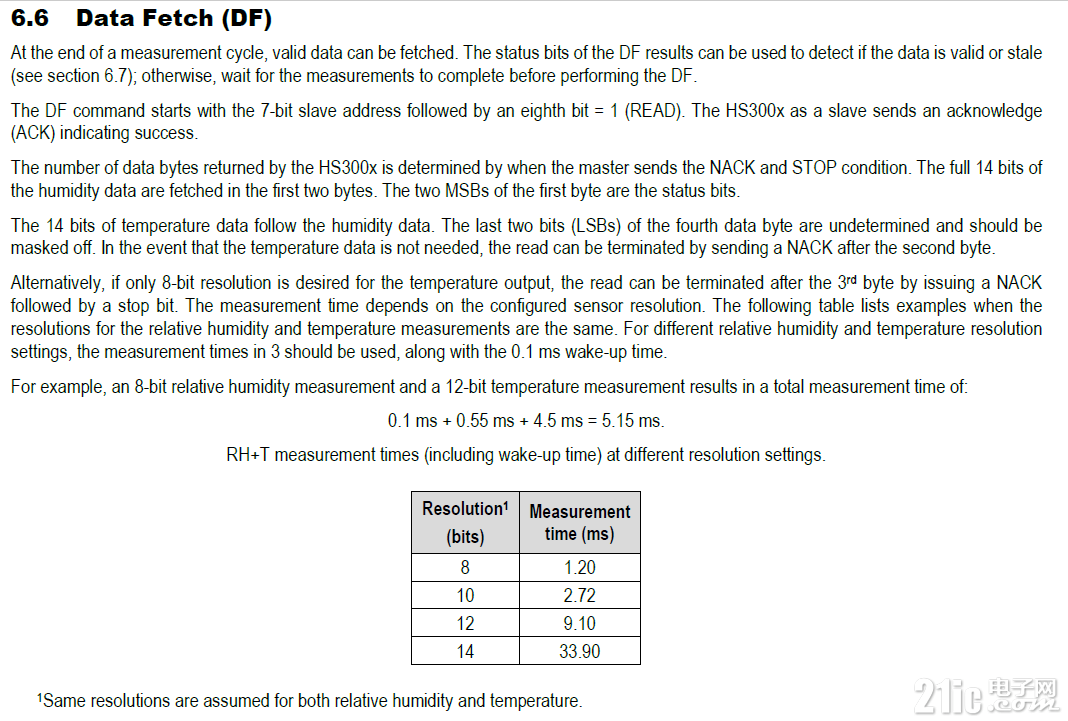

使用数据抓取指令,可以从传感器获取转换后的湿度和温度数据。读取数据操作的各字节数据的含义如下图所示,其中除了温湿度数据外,在传感返回的第一字节的高两位表示数据是否被读取。
82464e69f384afba891febdae4925d8b

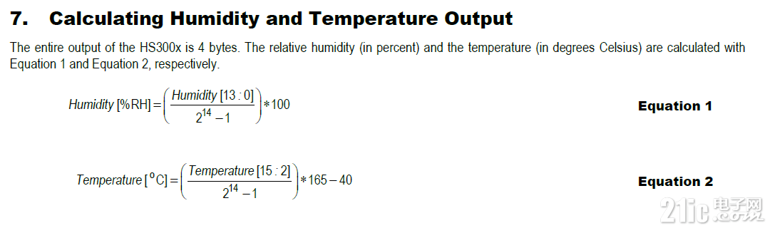

读取到的ADC数据值根据下图中的公式进行转换,得到可读的温湿度数据。

在主函数中,对读取到的传感器数据按照上图中计算公式进行转换,得到相应的可读温湿度数据。
  1.   /* USER CODE BEGIN 2 */
  2.   Humiture_HS3003_init();
  3.   /* USER CODE END 2 */
  4.   /* Infinite loop */
  5.   /* USER CODE BEGIN WHILE */
  6.   while (1)
  7.   {
  8.           HAL_Delay(1000);
  9.       Data=Humiture_HS3003_ReadData_Raw(14);
  10.       Temp = (float)( (Data & 0xFFFF) >> 2);//只要低十六位
  11.       Temp = Temp*HS300X_TEMP_MULTY*165-40;//HS300X_TEMP_MULTY->0.00006163516(1/(2^14-1) )
  12.       Humidity = (float)( (Data >> 16) &0x3FFF );//只要高十六位,且最高2位不要
  13.       Humidity = Humidity*HS300X_HUMD_MULTY*100;//HS300X_HUMD_MULTY->0.00006163516(1/(2^14-1) )
  14.       printf("temp is %f,humidity is %f\r\n",Temp,Humidity);
  15.     /* USER CODE END WHILE */
  16.     /* USER CODE BEGIN 3 */
  17.   }

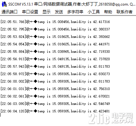

输出的温湿度数据如下。
