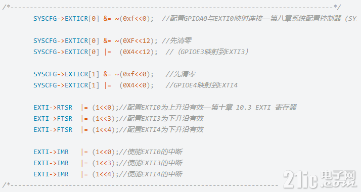

以8位单片机为例,如果要将第1位设置为输出,而其他7位保持不变,根据寄存器说明只需要将第1位配置为1即可。这里就要用到“置1”的C语言语句。直接操作寄存器时,可以直接通过置1和清0来将某一个bit设置为1或者0,如下图所示。
(置1和清0位操作)

2.“置1”C语言语句推导
假设将Var中从第1位开始的3位置1,那么C语句的写法应该为:Var |= (0x7<<1);那么推导过程如下:
Var = Var | ( 0x07<<1 );//等效写法
0x07:        0000 0111
0x07<<1: 0000 1110//可以看到第1、2、3位变为了1;
//Var做按位或运算时,只要有1则结果为1
由上面的推导可以看到,(0x07<<1)从第1位开始的连续3位已经变为了1,再跟变量Var做或运算时,这三位就完成了置1操作,而其他位不受影响

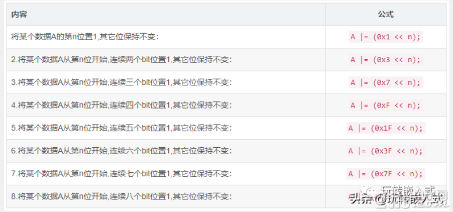

5.“清0”和“置1”总结
按位操作的这种用法在初次接触时非常的难理解,需要反复练习才能熟悉,下面将置1和清0做了总结,以方便大家**。
按位操作的“置1”规律如下图所示:
按位操作的“清0”规律如下图所示:
