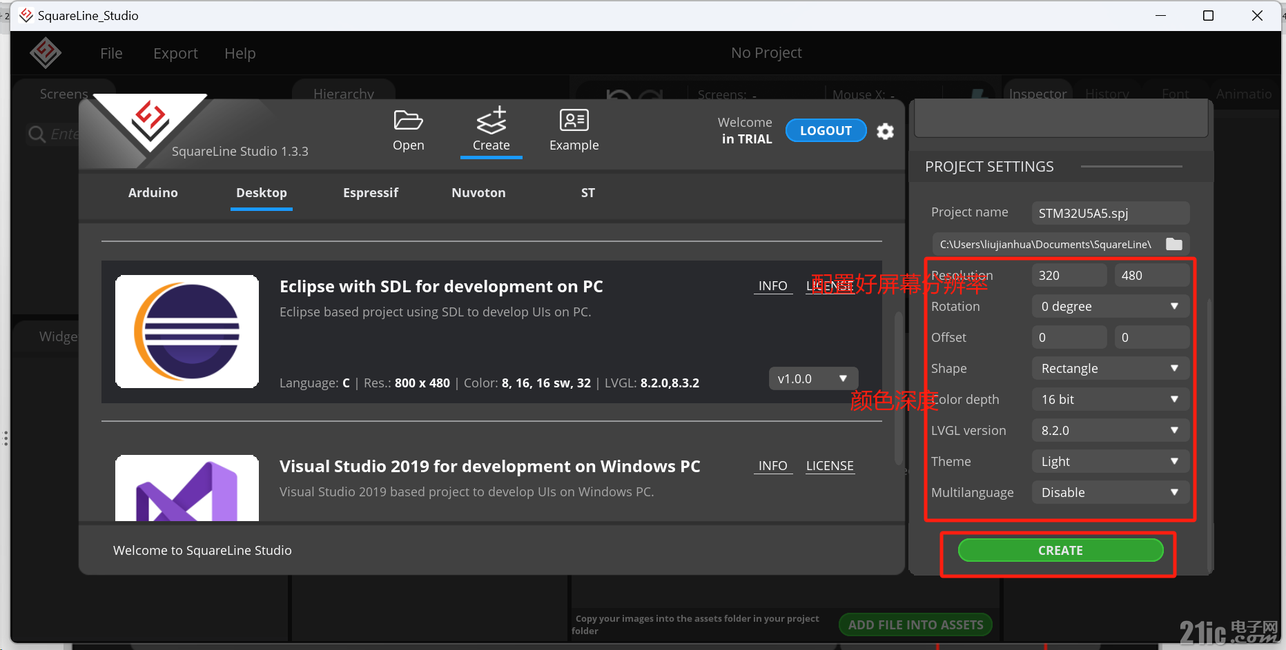

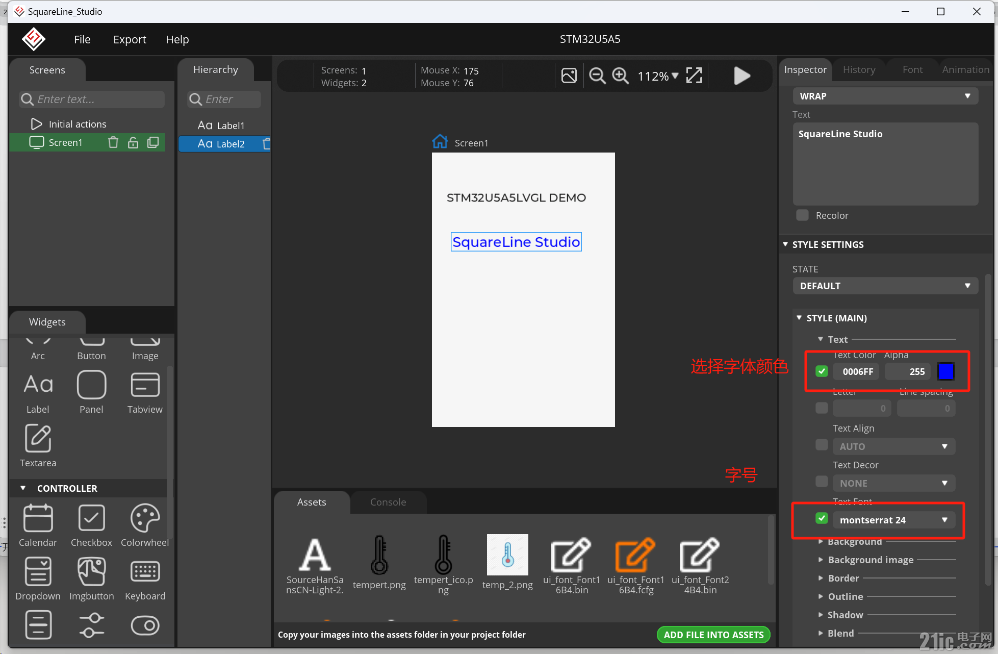

  • 打开SquareLine Stduio后新建后,我们在向导中使用新建eclipse工程,并录入自己的工程名称,配置好屏的分辨率、方向、颜色深度、最后按创建:
cb75a30c065f936987ff6d24a78ad130
16ee9cd07f06868116640b76a08bb12b

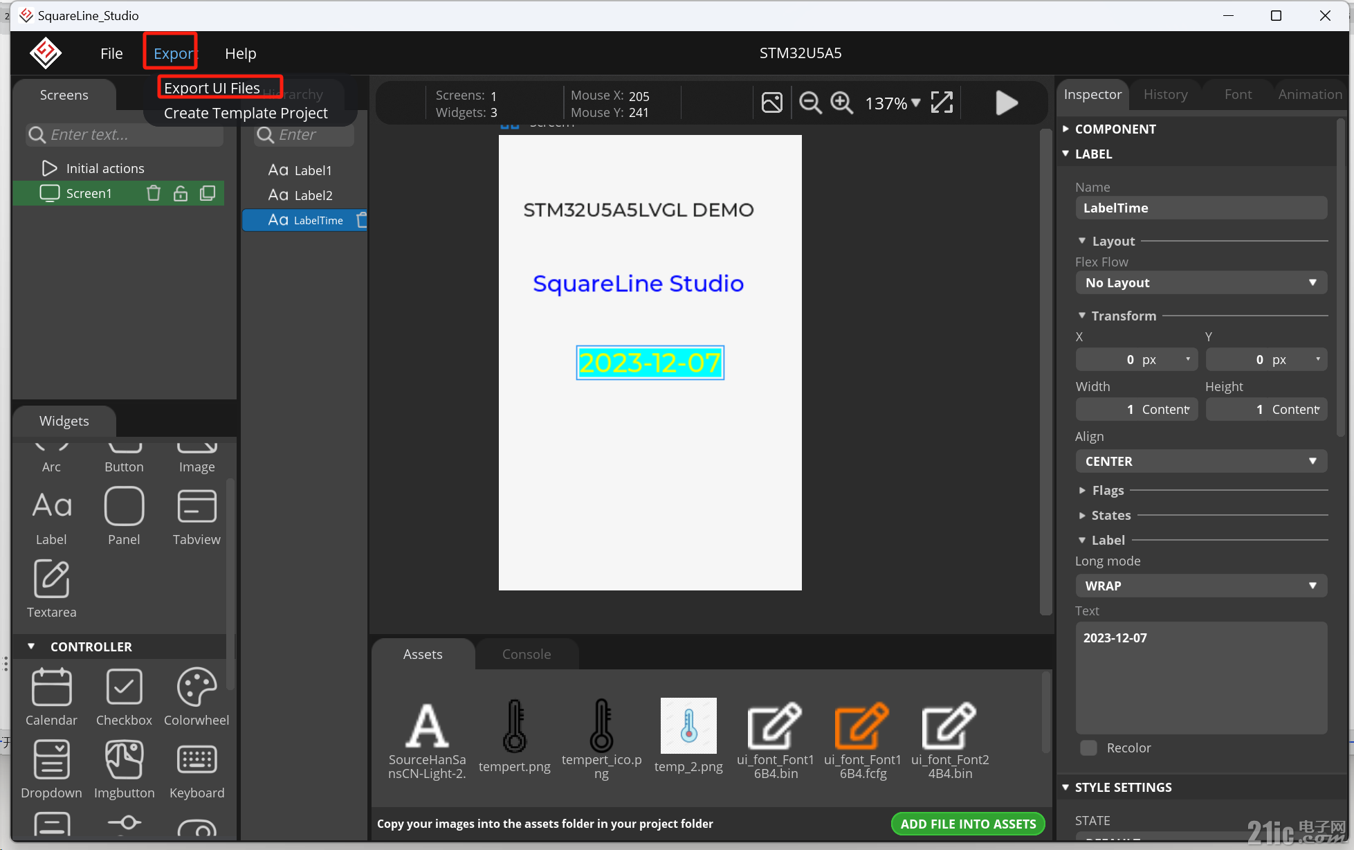

2、在生成的界面中,我们先创建一个文本框,用于标明开发板型号,然后再添加一个
35cd664f4bfd590a764e1ed8b3903154
4630afd37a7b400ec3addf7d891b4d23
3、最后我们再添加一个标签用于展示日期时间,并命名一个有意义的名称。
8ea3943798c8fa4d3acab030286aef9c

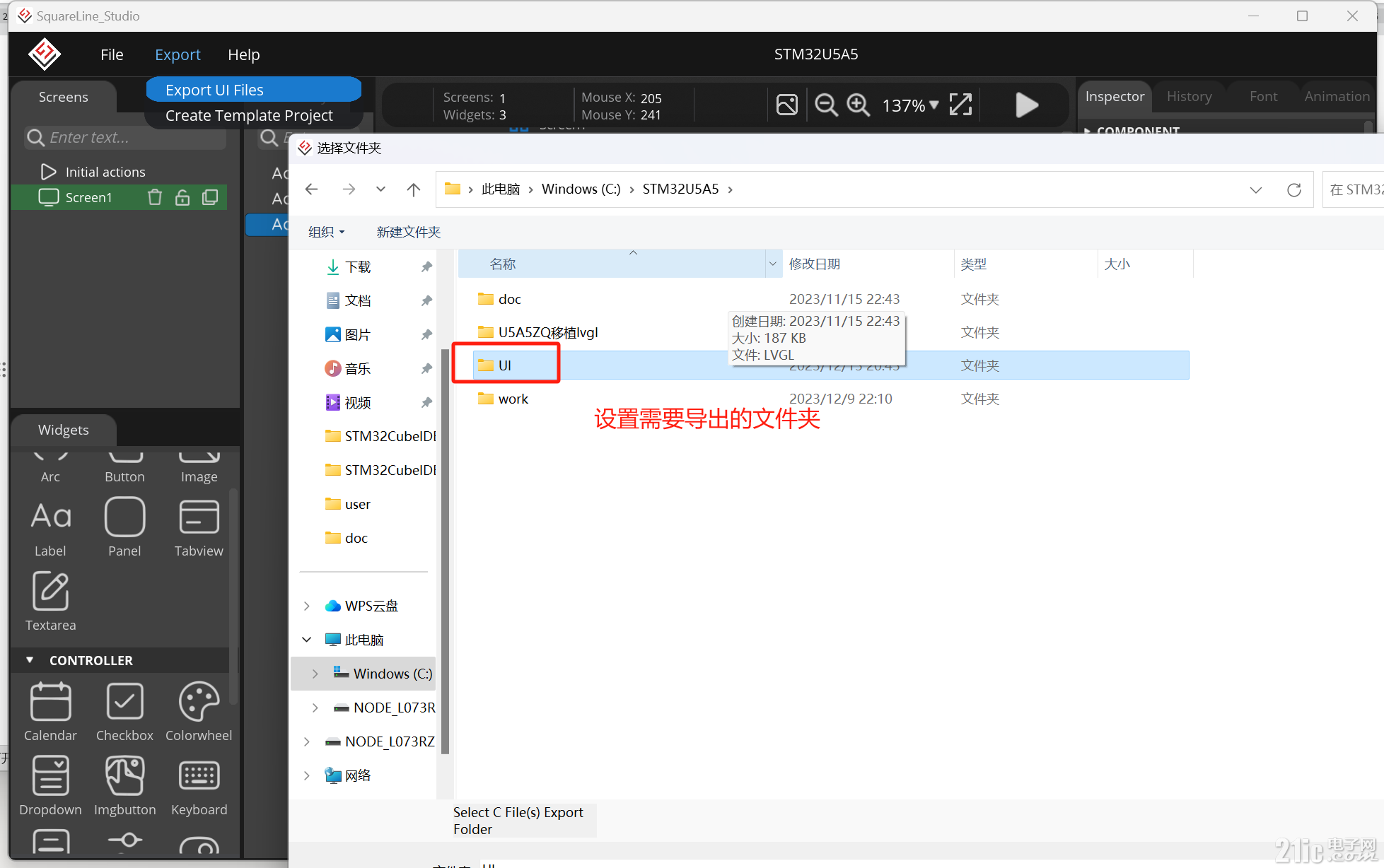

4、指定导出UI文件夹,点菜单Export->Export UI Files:
26e5f74d72ae5e94b55b68644bbc78af
821dd1fa9c433b77bdb34dbcdd6bb9da

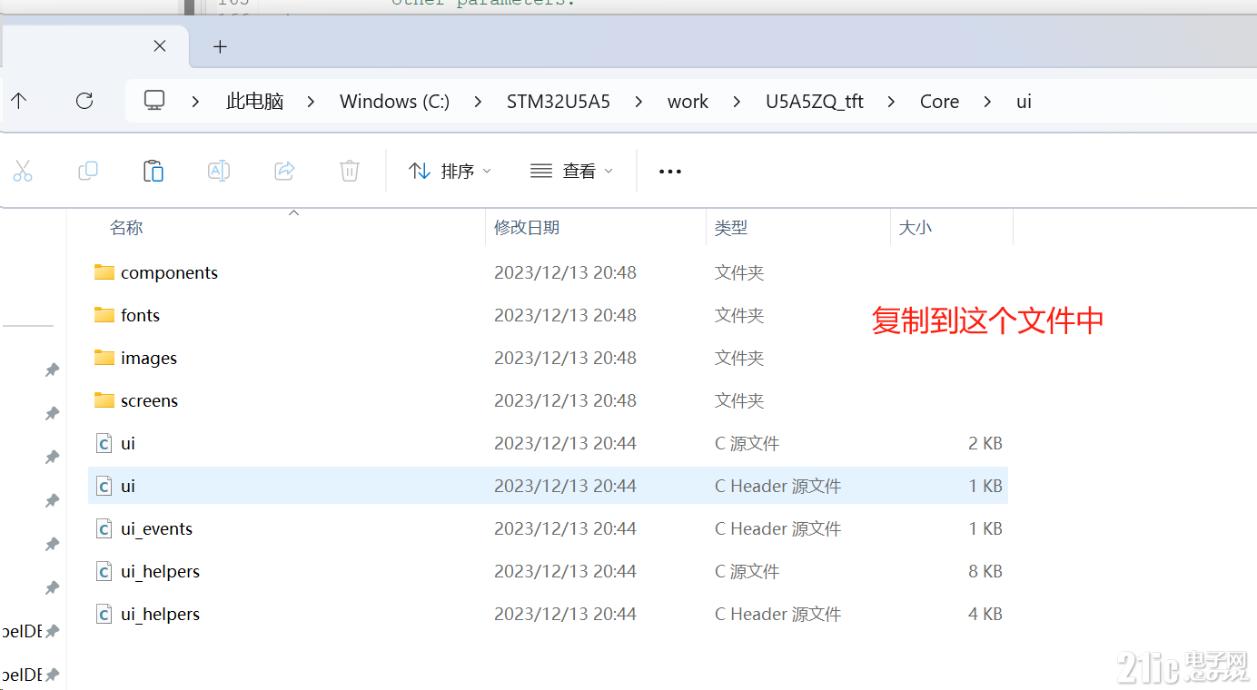

5、然后我们复制Ui文件夹中的文件到我们原来移植好的lvgl工程文件夹中:
38505368da7cfae5acb0442ec9f8cb10

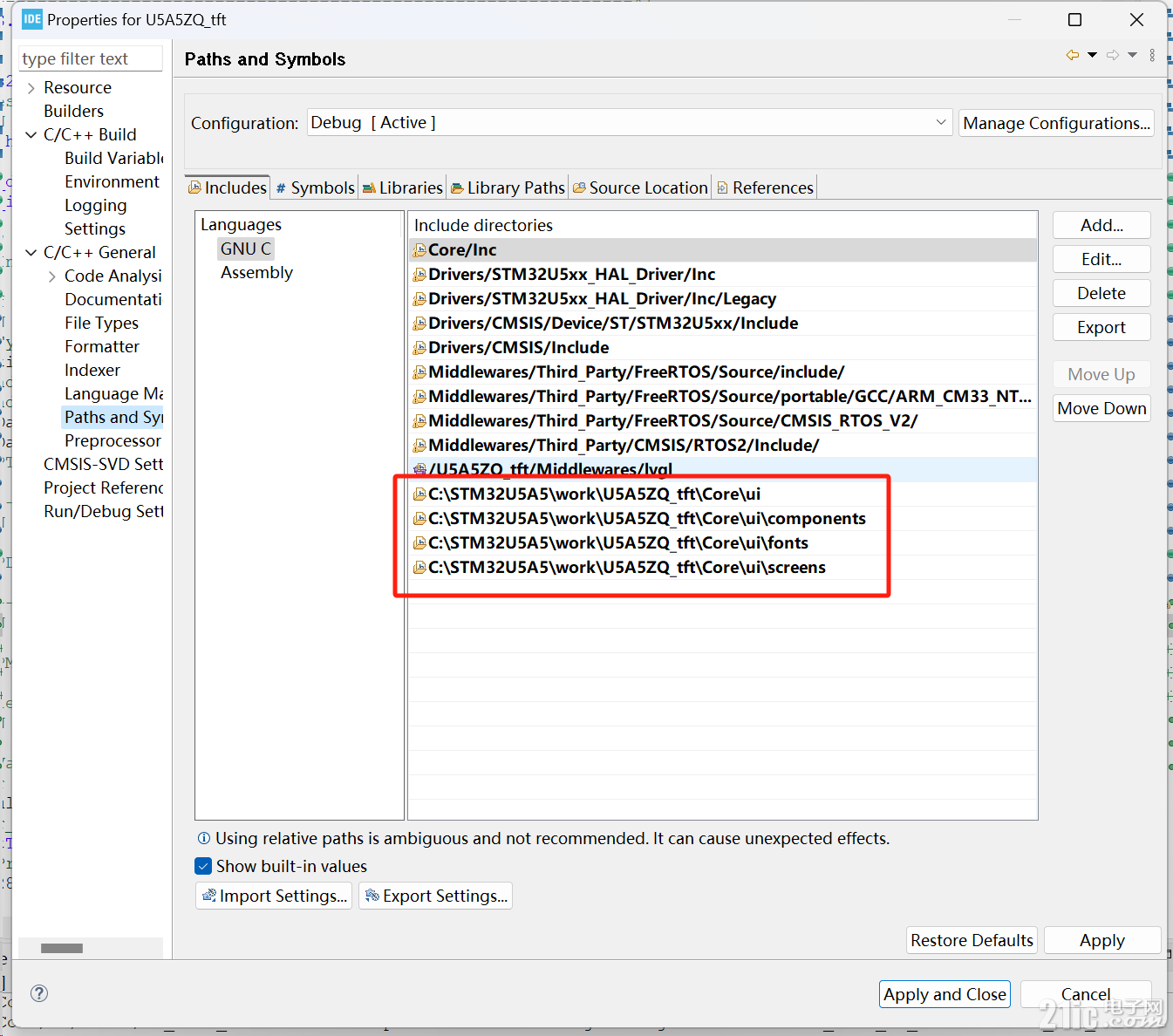

6、我们把ui文件的路径添回进工程中:
67f554029d0e801ba7bfaa0888d81d7a

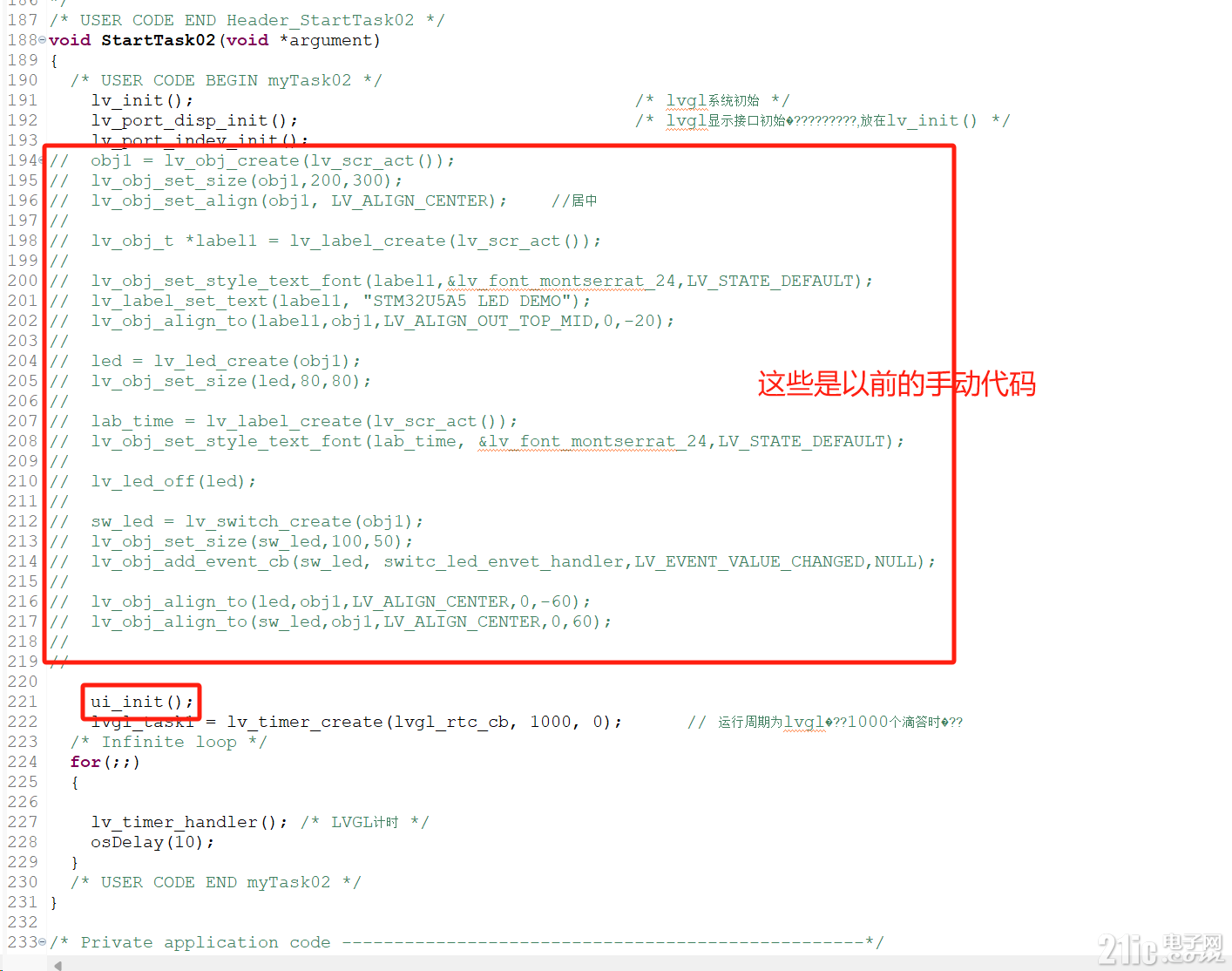

7、在app_free.c中,引用ui.h:
7db89f9f3972d5ee9b17a350670d2337
8、最后我们注释掉以前手工写的代码,加入ui_init()
c3257e045dc144ed02f9c98bc3a3ed6f

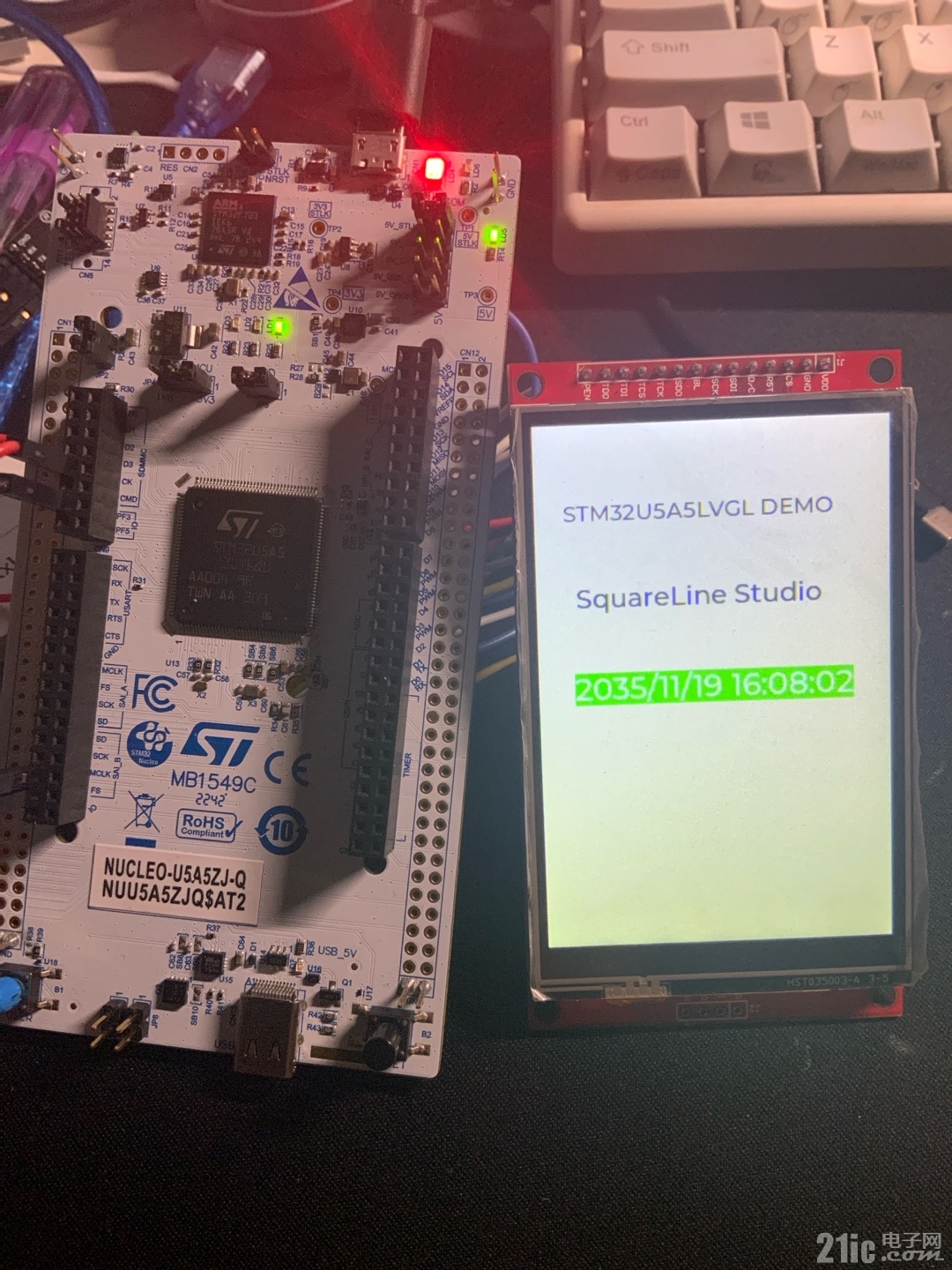

9、最后我们下载到开发板,成功的实现我们所见即所得的效果:
bb9afe1c14ecfc4c8d93406e5e0d8559
【总结】
Stm32U5A5有拥大内存,大闪存,可以轻松的实现LVGL,结果Squareline Studio这个所见即所得的设计工具,使得GUI设计能够轻松的实现复杂的界面与多彩的界面呈现。
