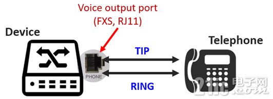

FXS(Foreign Exchange Station)
周边设备及交换用户话机界面
FXS界面直接连线到标准电话,传真机或类似装置,并提供振铃电压,待机电压和拔号音给电话机;常用的FXS界面是一个RJ-11连接器,输出为TIP和RING两个模拟信号。
