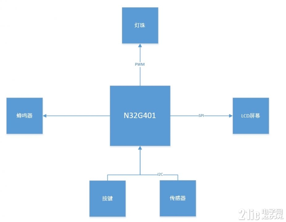

如果可以获得这块板子的话,我打算做一个多功能的台灯,具有调节亮度、调节色温、有LCD屏显示温湿度和时间、可设定定时开关灯和闹钟、有蜂鸣器作为闹钟提示。此台灯为想专心学习的学生党设计,用了它就别借口看时间玩手机了,抬头就能看见时间
系统框图如下
按键直接使用开发板上的按键,利用RTC作为时钟和闹钟,使用两路PWM输出冷光和暖光,使用高频PWM调光以降低闪烁对眼睛的影响,提高视觉舒适度,通过SPI驱动LCD屏显示时间温湿度亮度色温等信息,通过I2C读取温湿度传感器数据
