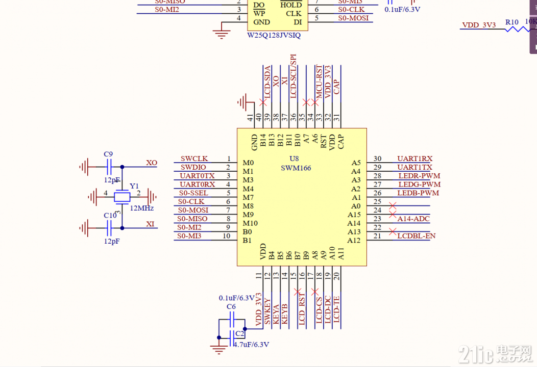

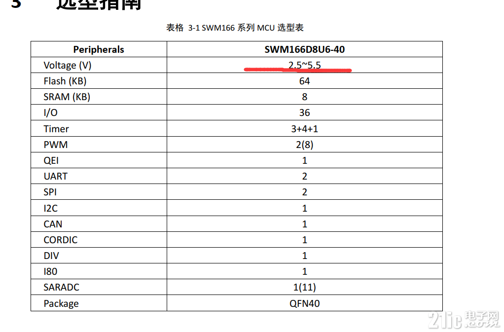

  SWM166-SPI-Y1.28C1圆形屏,采用SWM166作为主控,这个单片机第一次用。先搞了GPIO测试:

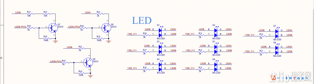

   参照原理图。LED与A1,A2,A3链接。这个LED 电路驱动很巧妙。

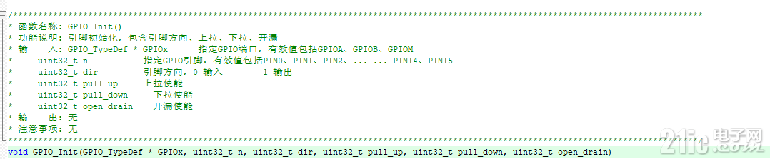

  1. void GPIO_Init(GPIO_TypeDef * GPIOx, uint32_t n, uint32_t dir, uint32_t pull_up, uint32_t pull_down, uint32_t open_drain)
