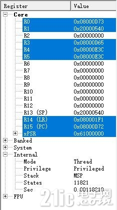

事情的起因是在做测试时,对现有资料进行在KEIL上编译后,发现下载后,无法成功跑起来,进入debug界面发现PC总是指向0x1开头的某个地址,然后跑飞,经过高手哥的指点,解决了这个问题,他重写了一份后缀ini的文件,文件内容大概是对PC,SP、以及xPSR操作。

具体的调试需求和工具文档来编写和配置 .ini 文件,在这案例中重新编写INI文件内容,编写PC/SP/xPSR内容,程序就可以在debug状态下运行。
