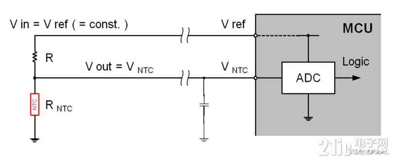

采用NTC进行温度测量的电路有多种,典型的有恒流法和恒压法。在一般要求不高的应用场合,恒压法用的比较多,本文介绍一种采用恒压法进行NTC温度测量电路。
1.原理图
原理图如下图所示:
此原理图有2个特点:
1)ADC的参考电压和NTC供电电压采用同一个电压源
2)在进入ADC电路之前并联了一个电容进行滤波
下面针对这2个特点分别描述:
1)共用同一电压源可以从理论上消除电压变化对测量带来的影响,推导如下:
对于RNTC电压输出(Vin=Vref)有:
Vout=RNTC/(R+RNTC)*Vref
对于ADC采样(以12bit为例)有:
code/2048=VNTC/Vref
联立2式(Vout=VNTC),可得:
code/2048*Vref=RNTC/(R+RNTC)*Vref
进而:
code/2048=RNTC/(R+RNTC)
最终可得:
code=RNTC*2048/(R+RNTC)
从等式上我们看出,ADC的code值与Vref无关,理论上消除电压变化对测量带来的影响,此法也叫比值法测量或ratiometric测量。
2)并联一个电容进行滤波可消除低频噪声
这个不必多说,电容的取值一般为0.01uF-1uF,具体要根据实际情况选用,电容容值大响应也慢。

恒流法和恒压法  哪种方式得到的数据更加准确呢
wowu 发表于 2024-5-6 20:53 | 显示全部楼层
并联电容消除噪声的话 会根据周围噪声的不同而产生不同的效果的
木木guainv 发表于 2024-5-7 09:47 | 显示全部楼层
如果对精度要求不高的话 这样采集倒是没有什么问题
晓伍 发表于 2024-5-7 23:26 | 显示全部楼层
分压电阻的取值是一个关键,另外 线路的电阻也不容忽略啊
磨砂 发表于 2024-5-7 23:58 | 显示全部楼层
这种采集的方式对两端的精度很不好  因为电阻阻值的跨度有电大
埃娃 发表于 2024-5-15 22:50 | 显示全部楼层
线电阻应该影响不是很大吧
