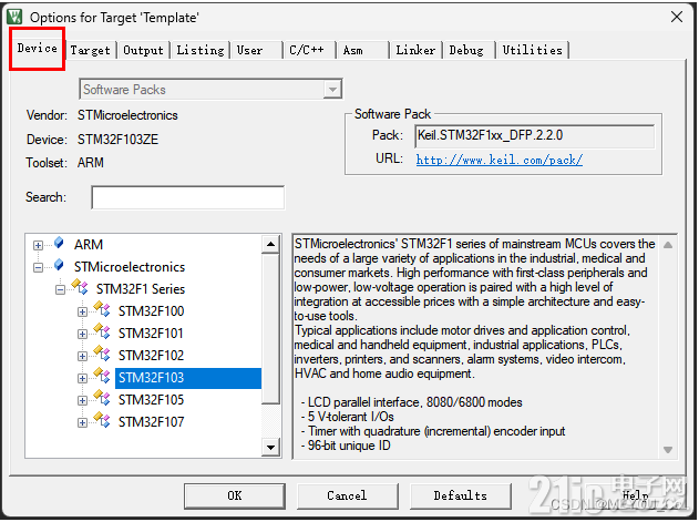

        ①打开Keil软件,点击红框中的魔术棒
 楼主| 丢丢手绢666 发表于 2023-12-21 15:36 | 显示全部楼层
  ②点击红框中的Device,可以看到我之前安装好的F1系列的芯片包,现我们手里的芯片不再是F1系列的芯片,想要开发F0系列的芯片,就需要安装F0系列的芯片包

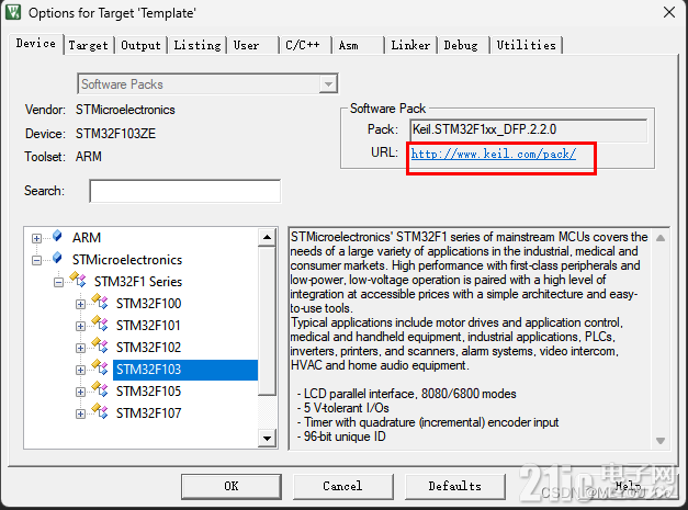

③若想要安装F0或者F4系列的芯片包,点击红框中的地址链接,是keil的官网,去官网下载芯片包
 楼主| 丢丢手绢666 发表于 2023-12-21 15:42 | 显示全部楼层

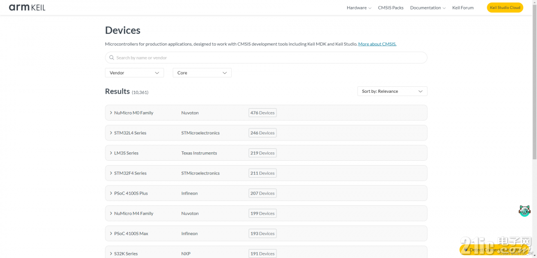

④进入该界面
      该界面不是下载芯片包的界面,需要点击右上角的 CMSIS Packs 进入以下界面:

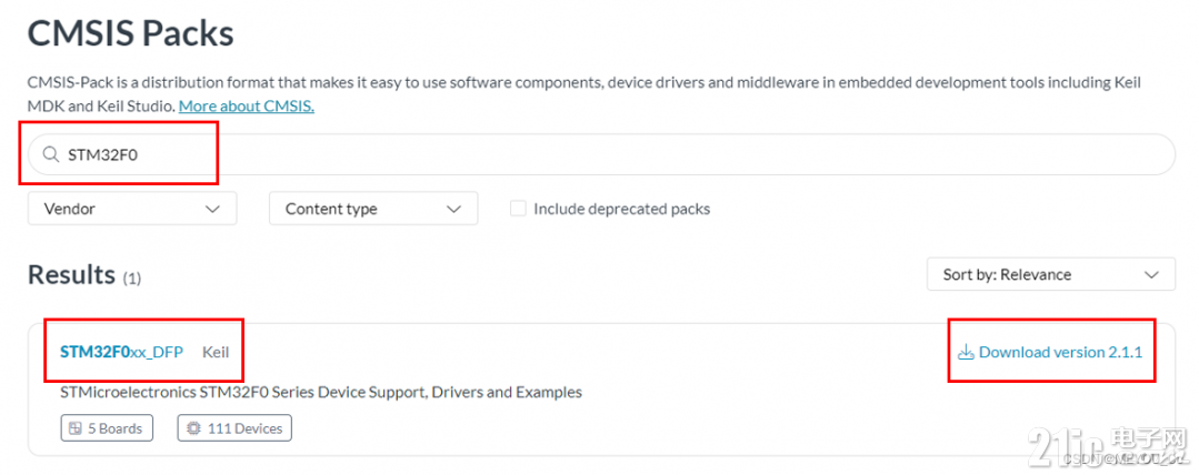

    ⑤下载方式有两种:
                (1)直接搜索你要的安装包,比如,在所搜框输入 STM32F0 点击搜索:
 楼主| 丢丢手绢666 发表于 2023-12-21 15:46 | 显示全部楼层

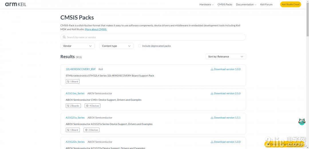

(2)点击Vendor下拉框,选中Keil,右边的下拉框选择Devices,翻页就可以找到你想要下载的芯片包

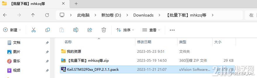

 楼主| 丢丢手绢666 发表于 2023-12-21 15:47 | 显示全部楼层

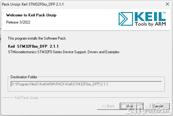

 楼主| 丢丢手绢666 发表于 2023-12-21 16:13 | 显示全部楼层
它会自动找到你的Keil所安装的目录底下,所以只需要点击next,就完成了芯片包的下载
     若此时你已经有一个打开的keil工程,点击关闭时,弹出是否要重新加载芯片包,点击确定,若此时你已经把Keil工程关闭了,只需要重新打开keil就可以看到,已经安装好你想要的芯片包了 76076583f3bb70dd5.png

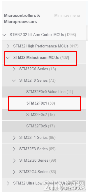

(4)页面跳转后,看左侧,找打你要下载的固件库,例如,点击STM32F0x1
 楼主| 丢丢手绢666 发表于 2023-12-21 16:23 | 显示全部楼层

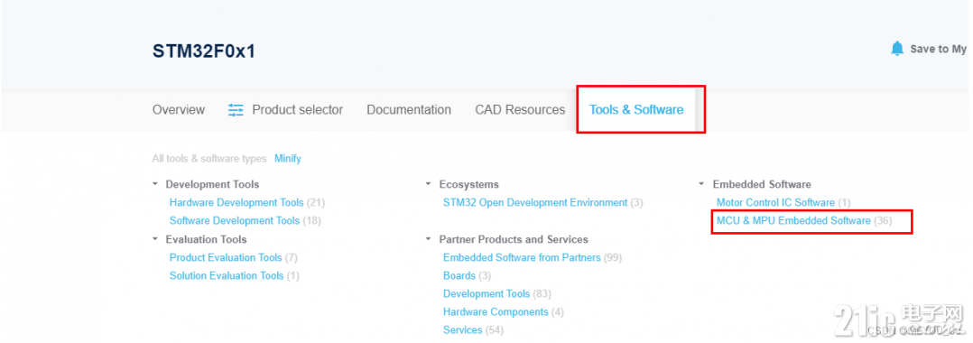

        (5)页面跳转后,点击 Tools & Software --> MCU & MPU Embedded Software
