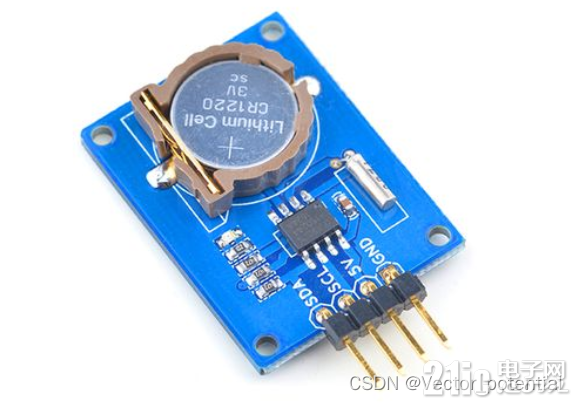

      所以一种在内部集成晶振的时钟芯片应运而生。DS3231就是这样一种时钟芯片。其精度最高可以达到±2ppm。实测6个月在常温下连续运行,误差不超过1分钟。

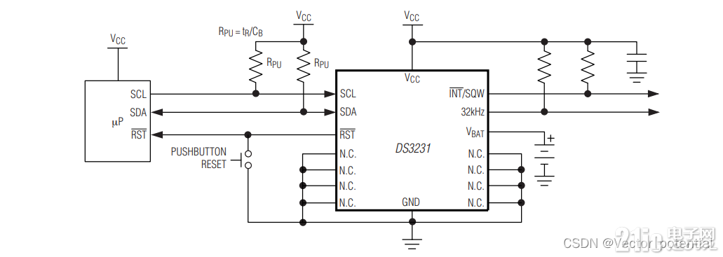

 楼主| kzlzqi 发表于 2023-12-23 16:11 | 显示全部楼层

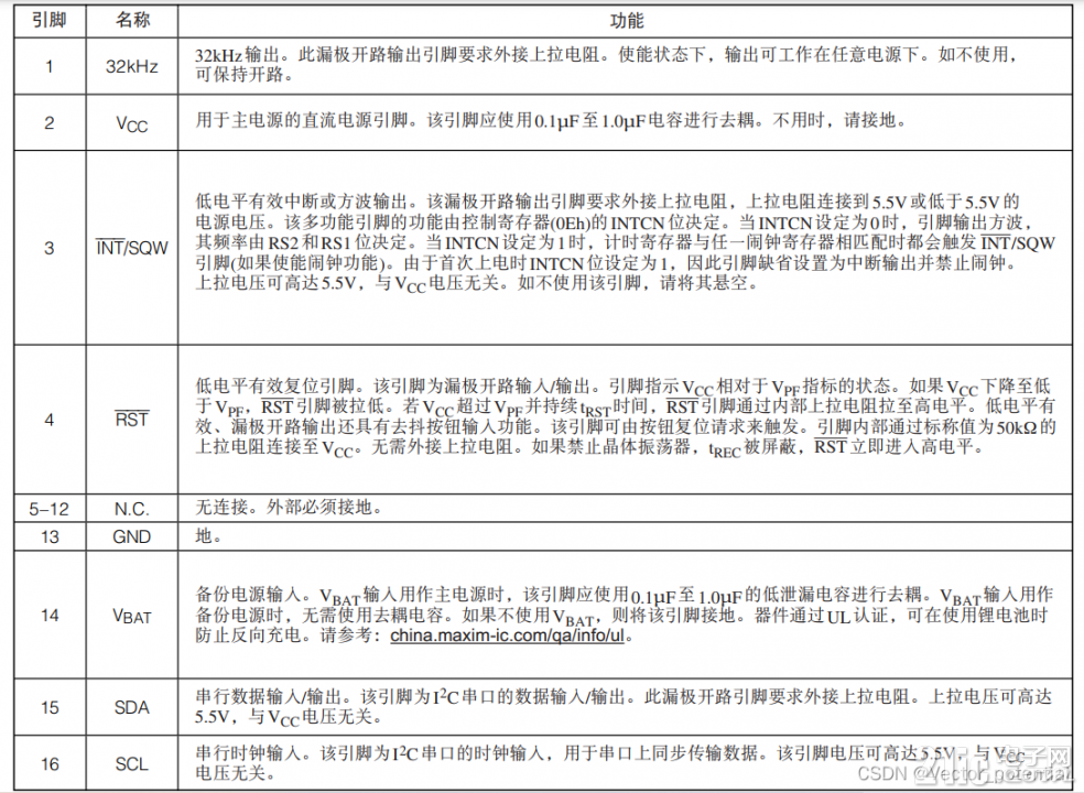

可以看到该芯片有两个电源输入,一个是VCC,另一个是Vbat。VCC我们可以与单片机共用3.3V电源,Vbat则接到一颗纽扣电池的正极。当单片机供电断开后,DS3231仍能靠纽扣电池供电维持计时功能,但是无法进行IIC通信,也就是不能读取时间数据,恢复VCC供电后,IIC通信随之被唤醒。
        INT是个漏极开路的输出,如果想输出高电平则需要外接上拉电阻,该引脚可连接到单片机IO口作为单片机的外部中断源。
        32kHz是一个固定输出32KHz频率方波的IO口,也可做为单片机的计时源。同为开漏输出。
        RST是芯片的复位脚,如果没有特别需要,可以直接悬空。该芯片无需复位也能直接初始化。
