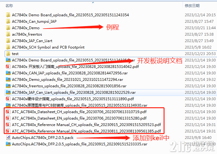

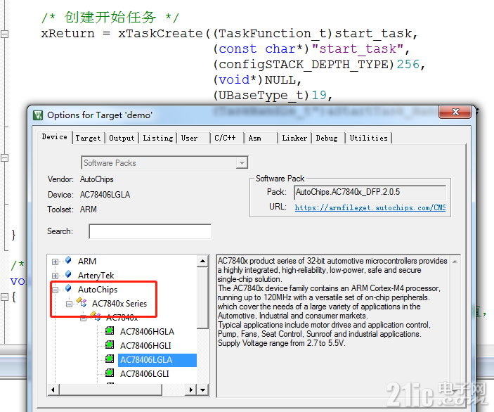

      我是第一次接触杰发科技的MCU,所以拿到板子之后首先是到官网对应的下载相关的技术资料,并根据资料说明在MDK下面添加相关pack,相关文件和说明还是非常的齐全的。

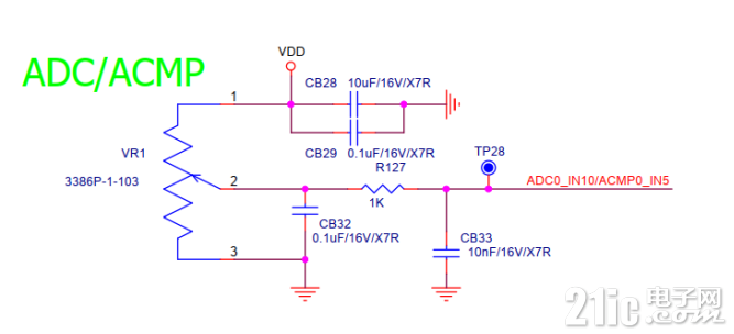

这个是在ADC中找到的,因为板子上有两个电位器可以调节,选择的软件触发采样,配置采集板子上两个电位器的电压,同时一路采集内部温度传感器通道电压,另一路采集内部供电电压通道。

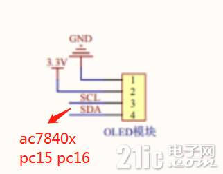

Oled相关:
oled.c、oled.h、oledfont.h
采用的IO模拟I2C时序来实现显示的,对应的管脚是PC14、PC15、PC16。

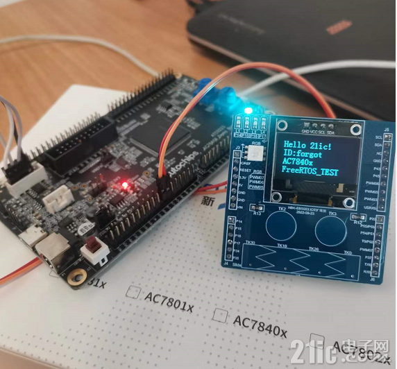

OLED_Task功能:
LED3闪烁、OLED夜间显示开机字符和4路ADC的采样结果,采用的是十进制显示的;

RGB闪烁、ADC规则组采集和喂狗,两路电位器分别接到芯片 ADC 的两个不同通道ADC0_IN10(PC2)ADC0_IN11(PC3)

实验效果:
总结:
      虽然是第一次接触杰发科技的产品,但是对于杰发科技提供的技术支持是非常满意的,官网上的资料做的很好,开发非常好上手,关于外设模块的配置部分库文件的一些写法感觉要比其他的一些厂家要更简洁。
