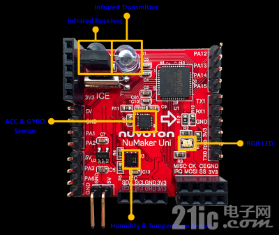

 楼主| huahuagg 发表于 2023-12-27 15:40 | 显示全部楼层 |阅读模式
新唐NuMaker Uni是特别为创客设计之物联网开发板,为增加最终产品工业设计弹性,Uni面积仅为3.5cm*3.5cm,特别适合穿戴式产品应用;Uni整合802.11 b/g/n WiFi模块、蓝牙模块,并内建四大功能模块,包含陀螺仪、温湿度感测组件、IR传送接收与RGB LED指示灯,多功能模块让创客开箱后即可使用,不须自行撰写模块驱动程序;Uni 并预留20只多功能脚位,设计弹性超乎想象。考虑物联网产品对低功耗的设计,Uni采用极省电架构设计,在省电模式下工作电流低于1微安,亦即使用3.7V锂电池供电时,待机时间长达30万小时。
ICE 板: Nu-Link Mini
开发者可运用Nu-Link ICE 连接器,透过SWD接口以ICP工具将程序代码刻录于单片机。NuMaker Uni亦支持第三方开发软件工具,如:Keil RVMDK、IAR EWARM等。
主控板:NuMaker Uni
采用新唐 Cortex®-M0 NANO100NE3BN 单片机为核心,主频率达42 MHz,支持3.7V 锂电池或5V电源输入以及ADC、PWM、I²C、SPI、UART等接口,并包含红绿蓝三色LED、红外线发射器及接收器、三轴加速度计/三轴陀螺仪、HTU21D 温湿度传感器、802.11 b/g/n WiFi模块、蓝牙模块等。
产品特性:
32位Cortex®-M0 NANO100NE3BN单片机核心
工作频率最高可达 42 MHz
内建128 KB 闪存及16 KB 静态内存
在省电模式下工作电流低于 1微安
内建传感器
红外线发射器
红外线接收器
三轴加速器及三轴陀螺仪 (MPU6500)
温湿度传感器 (HTU21D)
丰富外设
红/绿/蓝 发光二极管
Extension pins provide UART, SPI, I2C, PWM, and ADC interfaces
支持无线通信
802.11b/g/n Wi-Fi 模块 (ESP-03)
支援 TCP、UDP Server & Client
支持 AP、Station 模式
支持 AT 命令集
蓝牙3.0 双模模块 (BB2710-29)
支援 SPP 及 GATT profile
支持 UART AT 命令集
