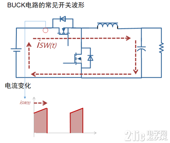

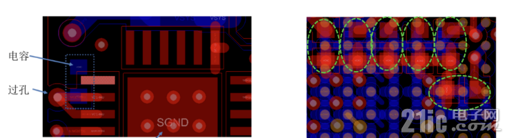

2.2电源输入电容
电源输入电容与开关环路形成一个电流环。这个电流环路的变化幅度大,Iout的幅度。频率是开关频率。DCDC芯片开关过程中产生,这个电流环产生的电流的变化,包含了较快的di/dt。同步BUCK的方式,续流路径要经过芯片的GND管脚,输入电容要接在芯片的GND和Vin之间,路径尽可能短粗。

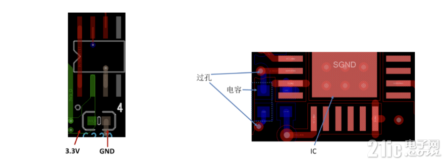

3.去耦电容
高速IC的电源引脚需要足够多的去耦电容,最好能保证每个引脚有一个。实际设计中,如果没有空间摆放去耦电容,则可以酌情删减。
IC 电源引脚的去耦电容的容值通常会比较小,如0.1μF、0.01μF 等;对应的封装也比较小,如 0402封装、0603封装等。在摆放去耦电容时,应注意以下几点。
(1)尽可能靠近电源引脚放置,否则可能起不到去耦作用。理论上讲,电容有一定的去耦半径范围,所以应严格执行就近原则。
(2)去耦电容到电源引脚引线尽量短,而且引线要加粗,通常线宽为8~15mil(1mil =0.0254mm)。加粗目的在于减小引线电感,保证电源性能。
(3)去耦电容的电源、地引脚从焊盘引出线后,就近打孔,连接到电源、地平面上。该引线同样要加粗,过孔尽量用大孔,如能用孔径10mil 的孔,就不用8mil的孔。
(4)保证去耦环路尽量小。去耦电容常见的摆放示例如下图所示。图(2)所示是SOP封装的IC 去耦电容的摆放方式,图(3)图(4)QFP等封装的与此类似。常见的 BGA封装,其去耦电容通常放在 BGA下面,即背面。由于 BGA 封装引脚密度大,因此去 耦电容一般放的不是很多,但应尽量多摆放一些,如图(5)所示。
