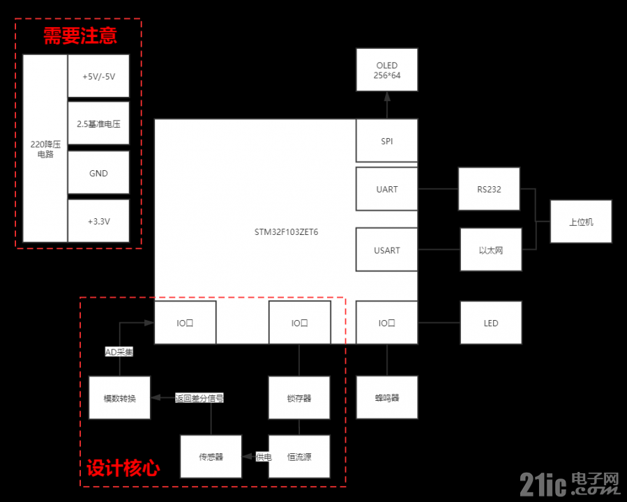

基于STM32的高精度温度测控系统原理图分析
一、整体分析
电路实现功能:stm32主控控制恒流源输出电流给温度传感器(PT100),返回差分信号,滤波后进行模数转换,单片机采集信号,处理显示,并控制外围电路处理,发送信息到上位机,控制LED以及蜂鸣器的鸣叫(该温度测控系统工作于强磁干扰下,器件选型与设计需注意抗干扰!)
电路结构:

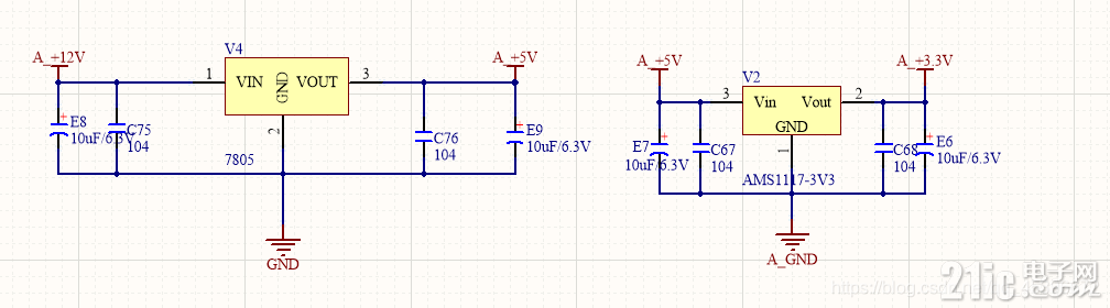

12V转5V再转3V给单片机供电
单片机核心电路和外设的设计过程中,需要使用到5V和3.3V,如果直接使用差分信号的+/- 5V可能会对核心采集电路的精确性造成干扰,所以另外使用了两个新芯片来做降压,分别是7805和AMS1117,对单片机和他的一些外围模块来说,足够了。(芯片成本约5块)

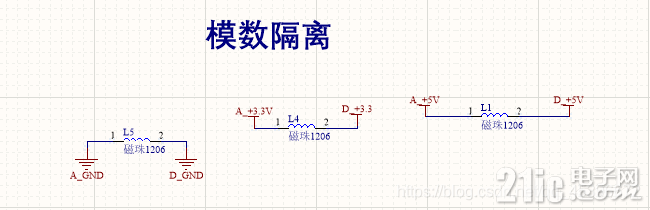

模数隔离
数字电源和模拟电源要隔离开,这里采用磁珠的方式进行隔离

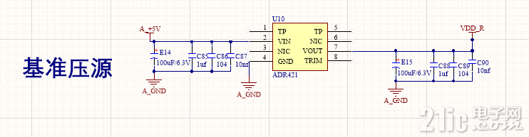

基准电压
基准电压对采集精度的影响特别大,这里参考论文使用的是ADR421ARZ芯片,高精度(0.025%),低噪声(0.1 Hz至10 Hz : 1.75 μV 峰峰值)具体实现电路如下: 41082658d2507886e8.png 因为精度要求高,所以滤波和去耦电容多,防干扰。

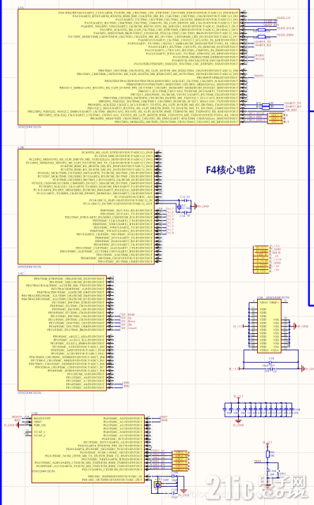

2.2 单片机核心控制电路
STM32核心控制电路
测量系统的核心控制芯片选用STM32系列芯片STM32F407ZGT6。STM32的核心电路如图,主要包括标识电路连接关系的网络、12MHz与32.768Hz的晶振电路,以及复位电路。 42145658d254b77b52.png

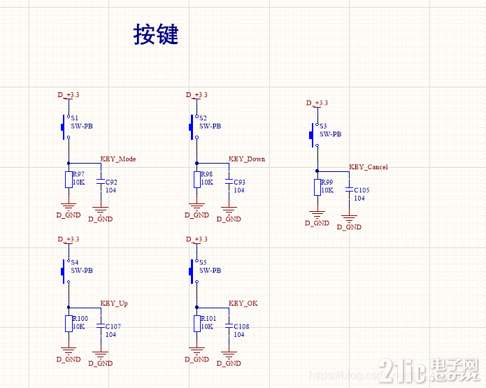

按键设计
参考的一篇论文写的很奇怪,硬件防抖,感觉按照传统的按键连接在加一个滤波电容就行,没必要搞得这么复杂,改版如下,即使不稳定加滤波电容也可以解决 23307658d25778ff71.png
