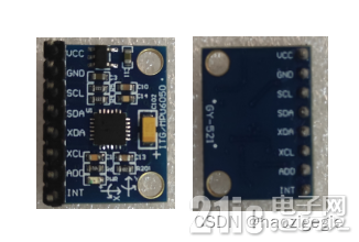

MPU6050
mpu6050 集成了三轴 MEMS 陀螺仪,三轴 MEMS 加速度计,以及一个可扩展的数字运动处理器 DMP(Digital Motion Processor)。辅助I2C接口可以连接一个第三方的数字传感器,比如磁力计。扩展了磁力计之后就可以通过其主要I2C接口输出一个 9 轴的信号(否则只能输出一个6轴的信号)。mpu6050 也可以通过其辅助I2C接口连接非惯性的数字传感器,如压力传感器。总之,mpu6050 就是通过陀螺仪和加速度计来分别测量三轴的角速度和角加速度的数据,继而获得俯仰角(Pitch)、横滚角(Roll)、偏航角(Yaw)。

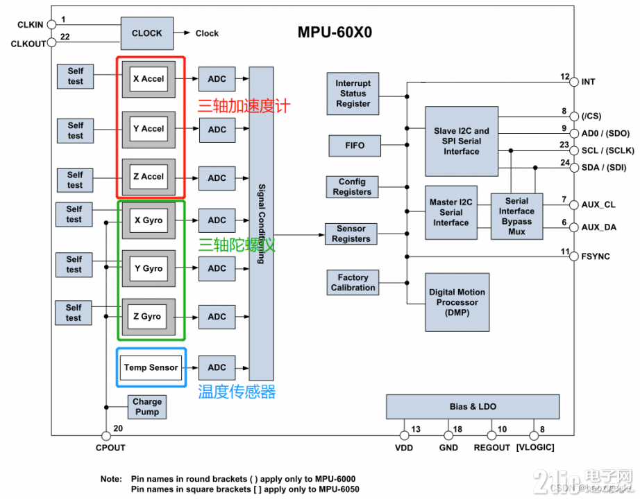

 楼主| 发顺丰更大nc 发表于 2023-12-28 15:53 | 显示全部楼层
MPU6050电路图以及框图
MPU6050框图

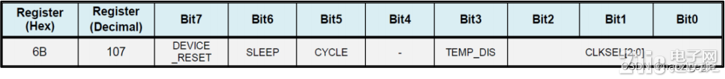

电源管理寄存器1(0x6B)
mpu6050 复位,选择时钟源。
 楼主| 发顺丰更大nc 发表于 2023-12-28 15:54 | 显示全部楼层
DEVICE_RESET 位 用于控制复位,设置为 1,复位 mpu6050,复位结束后,MPU 硬件自动清零该位。
SLEEEP 位 用于控制 mpu6050 的工作模式,复位后,该位为1,即进入了睡眠模式(低功耗),所以要清零该位,才能进入正常工作模式。
CYCLE 位 当该位设置为1并且休眠模式被禁用时,mpu6050 将在休眠模式和唤醒模式之间循环,以电源管理寄存器2的 LP_WAKE_CTRL[1:0] 位确定的速率从加速计中获取单个采样。
TEMP_DIS 位 用于设置是否使能温度传感器,设置为 0,则使能。

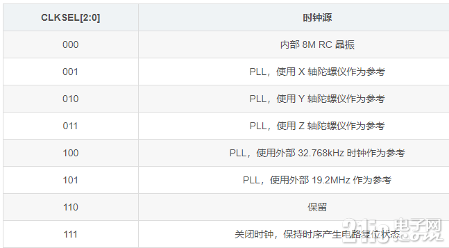

CLKSEL[2:0] 用于选择系统时钟源,选择关系,如下表所示: 74018658d29bb86fdc.png
 楼主| 发顺丰更大nc 发表于 2023-12-28 16:04 | 显示全部楼层
CLKSEL[2:0] 的默认值为 000,即使用内部的 8M RC 晶振作为时钟源,但其精度不高, 因此一般选择 X、Y、Z 轴陀螺仪作为参考的 PLL 作为时钟源。 .

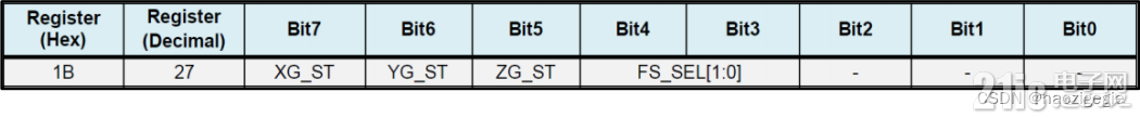

陀螺仪配置寄存器(0x1B)
配置 mpu6050 陀螺仪的量程范围。
 楼主| 发顺丰更大nc 发表于 2023-12-28 16:05 | 显示全部楼层
该寄存器,仅需关心 FS_SEL[1:0] 这两个比特位,其他位不用管,设置为0。FS_SEL[1:0] 用于配置陀螺仪的满量程范围,具体的配置描述,如下表所示: 5116658d2c26107d3.png 一般可以将 FS_SEL[1:0]配置为 11,即配置陀螺仪的满量程范围为±2000dps。

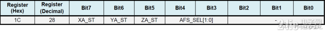

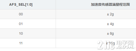

加速度计配置寄存器(0x1C)
配置 mpu6050 加速计的量程范围。
该寄存器,仅需关心 AFS_SEL[1:0] 这两个比特位,其他位不用管,设置为0。AFS_SEL[1:0] 用于配置加速度计的满量程范围,具体的配置描述,如下表所示: 6278658d2c4450ddb.png 一般可以将 FS_SEL[1:0]配置为 00,即配置加速度传感器的满量程范围为±2g。

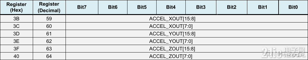

 楼主| 发顺丰更大nc 发表于 2023-12-28 16:07 | 显示全部楼层
加速度计数据输出寄存器(0x3B~0x40)
存储加速度计的原始数据,这些原始数据会以陀螺仪的采样频率进行更新。
某个加速度轴的原始数据并不是加速度数据,如果想获得加速度数据需要以下转换:加速度 = (有符号的16位原始数据) / 灵敏度,单位:g(9.8m/s²)

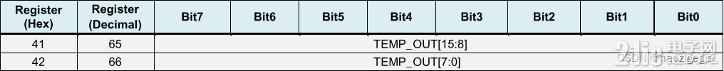

温度传感器数据输出寄存器(0x41~0x42)
存储温度传感器的原始数据,这些原始数据会以陀螺仪的采样频率进行更新。
该原始数据并不是以摄氏度为单位的温度值,如果需要转换成以摄氏度为单位的温度值需要经过以下转换:温度 = (有符号的16位原始数据)/ 340 + 36.53,单位:℃

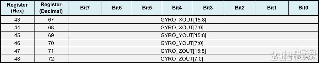

 楼主| 发顺丰更大nc 发表于 2023-12-28 16:08 | 显示全部楼层
陀螺仪数据输出寄存器(0x43~0x48)
存储陀螺仪的原始数据,这些原始数据会以陀螺仪的采样频率进行更新。
某个陀螺仪轴的原始数据并不是陀螺仪数据,如果想获得陀螺仪数据需要以下转换:陀螺仪 = (有符号的16位原始数据) / 灵敏度,单位:°/s
