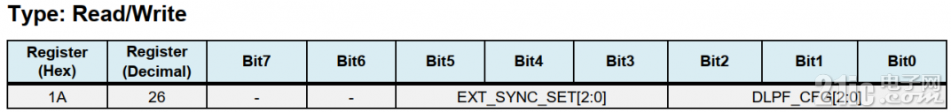

2.1 数字低通滤波器配置寄存器CONFIG
可以用于设置数字低通滤波器的截止频率、加速度计和角速度计的初始采样率和选择外部同步信号的触发方式。
 楼主| 逢dududu必shu 发表于 2023-12-29 00:19 | 显示全部楼层
DLPF_CFG[2:0]: 数字低通滤波器配置位,用于设置数字低通滤波器的截止频率、加速度计和角速度计初始采样率,加速度计采样率在1KHz时才能有效配置数字低通滤波器截止频率。可选值包括:
DLPF_CFG[2:0]=7:禁用数字低通滤波器,直接输出ADC转换器的数据,对应的截止频率为最高,即不限制频率,此时数据中包含所有频率的噪声,初始采样率为 8kHz。
DLPF_CFG[2:0]=6:截止频率为 5Hz,初始采样率为 1kHz。
DLPF_CFG[2:0]=5:截止频率为 10Hz,初始采样率为 1kHz。
DLPF_CFG[2:0]=4:截止频率为 21Hz,初始采样率为 1kHz。
DLPF_CFG[2:0]=3:截止频率为 44Hz,初始采样率为 1kHz。
DLPF_CFG[2:0]=2:截止频率为 94Hz,初始采样率为 1kHz。
DLPF_CFG[2:0]=1:截止频率为 184Hz,初始采样率为 1kHz。
DLPF_CFG[2:0]=0:截止频率为 260Hz,初始采样率为 8kHz。
需要注意的是,数字低通滤波器的截止频率越高,输出数据的带宽越宽,但也越容易受到高频干扰,数据的噪声也会增加。

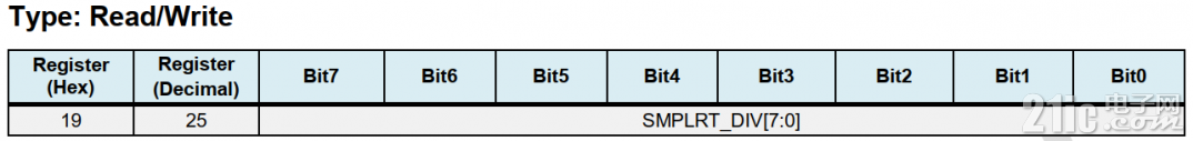

2.2 采样率分频寄存器SMPRT_DIV
采样分频寄存器 SMPLRT_DIV 用于设置陀螺仪和加速度计的采样率的分频系数进一部设置采样率,其默认值为 0,当数字低通滤波器中DLPF_CFG[2:0]为7或0时,表示初始采样率为 8kHz;当数字低通滤波器中DLPF_CFG[2:0]为1-6时,表示初始采样率为 1kHz。该寄存器是一个 8位寄存器,最大可设置的采样率为 8kHz。
具体设置方式如下: 采样率计算公式:Sample_Rate = Gyroscope_Output_Rate / (1 +SMPLRT_DIV) 其中Gyroscope_Output_Rate 为陀螺仪的输出频率,在DLPF_CFG[2:0]为0或7时,其默认值为 8kHz。通过修改SMPLRT_DIV 寄存器的值,可以控制 Sample_Rate 的大小,例如:
当 SMPLRT_DIV 的值为 4 时,Sample_Rate = 8000 / (1 + 4) = 1600Hz;
当SMPLRT_DIV 的值为 9 时,Sample_Rate = 8000 / (1 + 9) = 800Hz;
由于陀螺仪和加速度计的采样率是一样的,因此修改 SMPLRT_DIV 寄存器的值也会同时改变加速度计的采样率。
需要注意的是,在修改 SMPLRT_DIV寄存器的值时,需要保证采样率的值符合设定的范围。此外,修改采样率可能会对数据质量产生影响,过高的采样率可能会导致陀螺仪和加速度计的输出数据出现噪声,而过低的采样率则可能会影响姿态解算的精度和响应速度。因此,在实际应用中需要根据具体情况选择合适的采样率和采样频率。

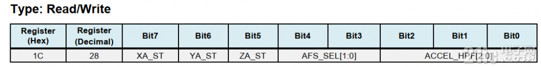

2.3 加速度计配置寄存器ACCEL_CONFIG
用于配置加速度计的量程范围、自检和高通滤波器等功能。
AFS_SEL[1:0]:加速度计量程位,用于设置加速度计的量程范围,可选值包括:
AFS_SEL[1:0]=0:±2g。
AFS_SEL[1:0]=1:±4g。
AFS_SEL[1:0]=2:±8g。
AFS_SEL[1:0]=3:±16g。

ACCEL_HPF[2:0]: 高通滤波器截止频率配置位。可选值包括:
ACCEL_HPF[2:0]=000:禁用高通滤波器。
ACCEL_HPF[2:0]=001:截止频率为 5Hz。
ACCEL_HPF[2:0]=010:截止频率为 2.5Hz。
ACCEL_HPF[2:0]=011:截止频率为 1.25Hz。
ACCEL_HPF[2:0]=100:截止频率为 0.63Hz。
ACCEL_HPF[2:0]=111:禁用高通滤波器。
说明:相比加速度计的测量值,陀螺仪的测量值通常受到低频振动的影响较小,因此在 MPU6050 中没有对陀螺仪进行高通滤波器配置。
XA_ST、YA_ST、ZA_ST:加速度计自检使能位,用于加速度计的自检功能,这三个位分别对应X、Y、Z轴。当设置为1时,加速度计将进行自检,自检时需要将加速度计放在静止的表面上。自检完成后,这些位将自动清除。正常使用时,这些位应该设置为0。

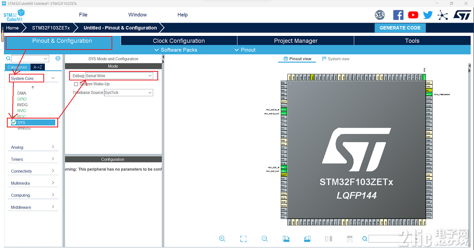

3. 移植源码到工程
提前创建一个文件夹,用来存放工程(文件夹路径建议全英文)
打开STM32CubeMX,选择芯片(这里选择STM32F103ZET6),配置Debug,ST-LINK选择Serial Wire。

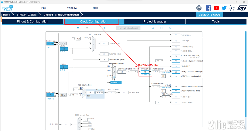

使能HSE和LSE,配置时钟频率为72M。

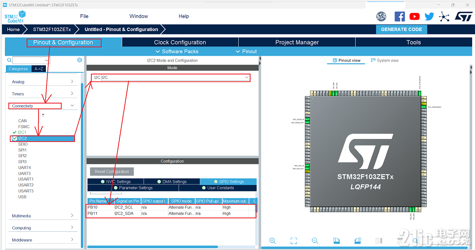

由于要使用OLED模块显示采集到的加速度、角速度和温度数据,因此配置硬件IIC,这里使能IIC1,对应STM32F103ZET6引脚为PB6和PB7。
 楼主| 逢dududu必shu 发表于 2023-12-29 00:22 | 显示全部楼层
因为MPU6050常用通信协议为IIC,因此使能IIC2,对应STM32F103ZET6引脚为PB10和PB11。

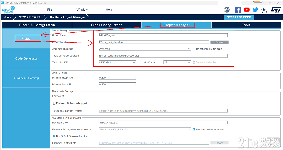

创建工程名,配置编译环境。
这里用keil5编译,因此选择MDK-ARM-V5。

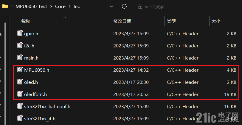

移植MPU6050相关的.h和.c文件到工程中。
说明:MPU6050.h中是一些宏定义和MPU6050相关的函数声明,MPU6050.c中是MPU6050相关函数的定义。
将MPU6050.h、oled.h和oledfont.h文件复制到工程文件目录MPU6050_test\Core\Inc中
