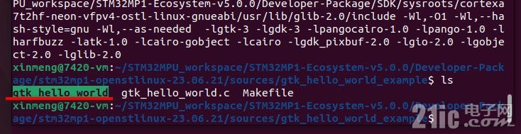

5、编译
  1. xinmeng@7420-vm:~/STM32MPU_workspace/STM32MP1-Ecosystem-v5.0.0/Developer-Package/stm32mp1-openstlinux-23.06.21/sources/gtk_hello_world_example$ make
编译后生成gtk_hello_world可执行文件

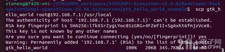

6、通过SSH上传到开发板
  1. xinmeng@7420-vm:~/STM32MPU_workspace/STM32MP1-Ecosystem-v5.0.0/Developer-Package/stm32mp1-openstlinux-23.06.21/sources/gtk_hello_world_example$  scp gtk_hello_world root@192.168.7.1:/usr/local
7、运行程序
第一个APP程序运行成功

 楼主| xinmeng_wit 发表于 2024-7-29 12:15 | 显示全部楼层
zhgongzuoshi 发表于 2024-7-4 16:45
请教一下博主,参考你的步骤尝试运行一个app,但是在编译make的时候遇到问题了,请指点一下:
没有找到hello_world.c
这个文件是要自己写的
