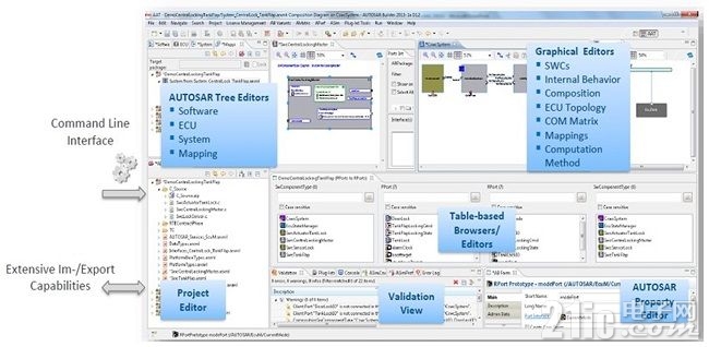

       AUTOSAR Builder工具套件主要包括:
  • Authoring Environment—AUTOSAR开发工具主要用于软件建模和网络设计
  • ECU Extractor—用于在系统设计完成后导出ECU级别的ECU Extract文件
  • ECU Environment—用于ECU配置以及BSW代码生成
  • Rte Generator—用于生成Rte代码
  • Asim—用于AUTOSAR仿真验证,包含VFB级别以及ECU和网络级别
  • Adaptive Environment—支持Machine Manifest Definition/ECU Integration/System Description等研发工作

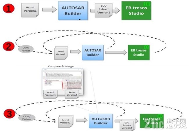

  • 支持多种数据格式文件的导入/导出功能,包括不同的AUTOSAR版本、Simulink模型、ODX、LDF、DBC、Fibex、Ethernet Arxml等
  • 支持符合AUTOSAR的软件架构设计(VFC设计、PNC,包括RTEContract phase和SW-C Template Generation等)
  • 支持车载网络拓扑设计、网络通信设计(CAN/LIN/FlexRay/Etherent)、电气架构设计(ECU硬件结构)等
  • 支持导入DBC等通信矩阵描述文件后自动生成对应ECU Instance 的软件架构
  • 支持System Extract & ECU Extract导入导出
  • 支持软件架构到ECU实例的Mapping设计

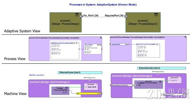

Adaptive Platform AUTOSAR支持
  • 支持Machine Manifest Definition/ECUIntegration/System Description等研发工作
  • 支持各种Interface的定义,包括:Service Interface、REST Service Interface、Persistency Interface、Time SynchronizationInterfaces、Platform Health Management Interface等
  • 支持各种Data Types定义,包括:Std C++ Implementation DataType、Custom C++Implementation DataType等
  • 支持SOME/IP deployment、SOME/IP serialization、Service Instance、Service Discovery、Machine、MachineDesign、Startup configuration等
  • 支持Adaptive Application SW Component Type、Composition Type、Executable、Process等
  • 支持Signal Based Communication
  • 支持Adaptive standard types导入
  • 通过导出配置界面可自行配置系统级、Machine级等各级别Arxml文件导出

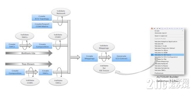

通用基础功能
  • 支持多层次验证,包括但不限于AUTOSAR规定约束检查、导出至第三方工具的完整性检查(EB、Davinci等)、AUTOSAR兼容性检查等
  • 支持模型比较,可比较不同版本Arxml文件的内容差异,查看模型变化情况
  • 支持变体管理,允许设计师将一组功能组合在一起,并选择该功能的哪些实际部分可以在特定变体中启用
  • 支持将多个Arxml文件打包到一个Arxml文件中,反之亦可
  • 支持开放的API接口,用户可自定义插件进行工具链集成等扩展开发
