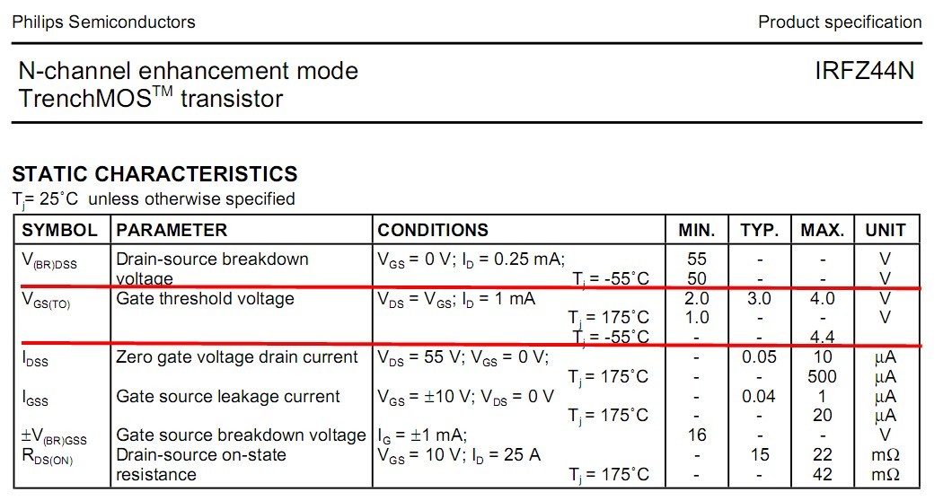

谢谢楼上的指点!
我的理解如下,不知对否,还请指点(IRFZ44N的静态特性如下图所示)!
STM32F103xE    MCU的高电压只有3.3V。
对于阀值电压为2V~3.3V的IRFZ44N,该MCU可以正常驱动,打开MOSFET;对于阀值电压为3.3V~4V的IRFZ44N,该MCU就无法 正常驱动该IRFZ44N,不能打开MOSFET。
谢谢!
airwill 发表于 2012-5-14 09:22 | 显示全部楼层
通常我们很不推荐使用 IO 口直接驱动 MOSFET
原因:
1. 开关电压的阀值很难匹配, 当然楼主还可以找到 1.0~2.x 阀值的 MOSFET, 但开关瞬间的 IO 口还是难于提供足够的驱动电流, 以至于开关损耗大, 易损坏 MOSFET;
2. MOSFET 是个比较大的结电容 Cgs, 开关瞬间有峰值冲击电流,  IO 口相对来说比较脆弱, 容易损坏, 即使在输出端口串联限流电阻, 由于电容充放的冲击电流, 给单片机造成噪声干扰也比较严重.
3. MOSFET 的 Cdg 也是很容易造成单片机干扰的因素, 这个电容让输出和输入相耦合, 让开关噪声通过这个电容耦合到 IO 口, 产生干扰!
lrhsx33 发表于 2012-5-14 09:40 | 显示全部楼层
IO 电压大低,如果你Z44负载电流小,MCU用5.5V,那还是可以的;
MCU用5V以下或Z44负载电流大于100mA,那还是改加三极管用12V去驱动Z44吧。
