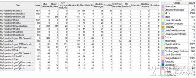

  • 多种类、覆盖面广的编程规则
         QAC/QAC++支持多种新编程标准(MISRAC:2012、AUTOSAR C++、CERT、CWE等)及其他多种行业编程规则。QAC/QAC++能够发现1900多种C语言问题、1400多种C++的问题,涉及到的方面有:编译链接的错误、违反语言规范、可能产生不确定行为的、不安全的数据类型转换等。
  • 自动对编程规则进行检查
         在工具中添加要分析的文件,配置好相应环境,运行一次就可以对添加的文件进行全部的分析,运行速度快,使用过程简单,容易理解,上手快。

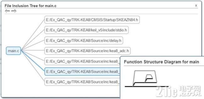

  • 提供对软件结构的分析
         可以分析软件的结构,包括文件之间的包含关系、函数之间的调用关系以及函数自身的结构。

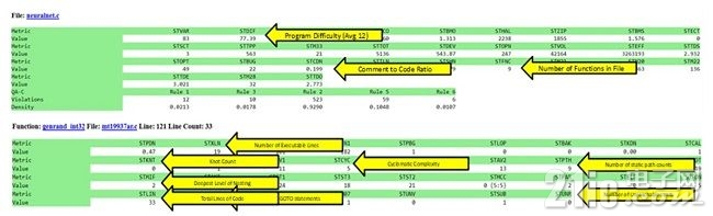

  • 提供对软件的质量分析
         采用国际标准的软件质量度量方法及度量指标,对客户的代码质量进行评估。提供六十余个指标进行评估,客户可以方便地在各个指标之间进行切换。
