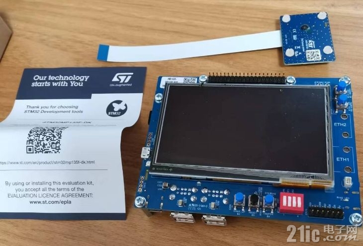

      很高兴能够参加这次的STM32MP135F-DK测评活动,这个板子的处理器是Arm Cortex-A7的STM32MP135,是一颗通用工业级MPU,支持Linux系统,板子采用的是type-C 5V的电源供电。

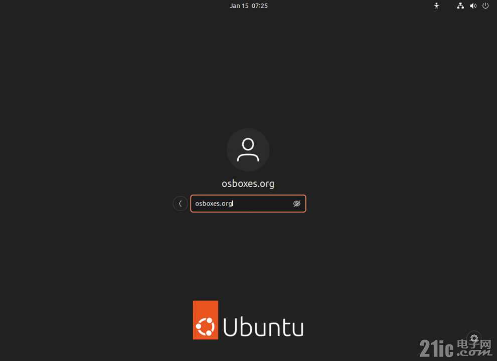

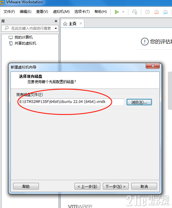

1、先安装vmware,并创建Ubuntu 22.04 (64bit)虚拟机,因为下载的是.vmdk格式,所以要使用现有虚拟磁盘进行创建,顺便可以安装一下vmware tools;
创建好之后就可以开机进入Ubuntu了。登录采用Username: osboxes,Password: osboxes.org;
登录界面

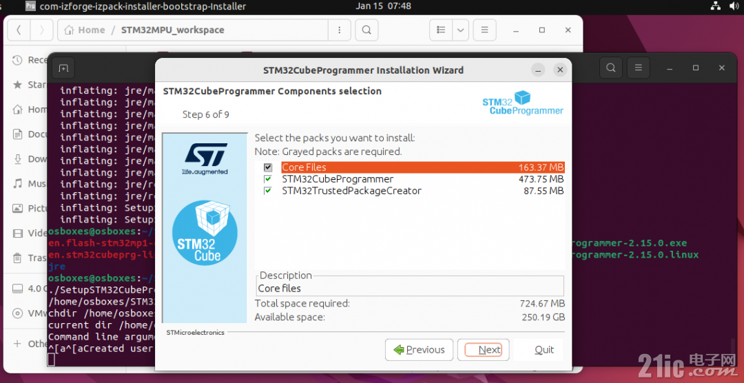

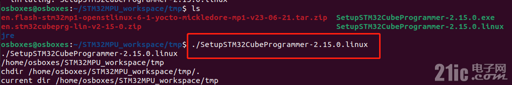

3、可以通过共享文件夹的方式获取之前下载好的STM32CubeProgrammer和Starter Package,也可以在linux环境中进行下载,并将文件放在temp目录,然后进行解压和运行安装:
  1. osboxes@osboxes:~$ cd $HOME/STM32MPU_workspace/tmp
  2. osboxes@osboxes:~$ unzip SetupSTM32CubeProgrammer.zip
  3. osboxes@osboxes:~$ ./SetupSTM32CubeProgrammer-x.y.z.linux

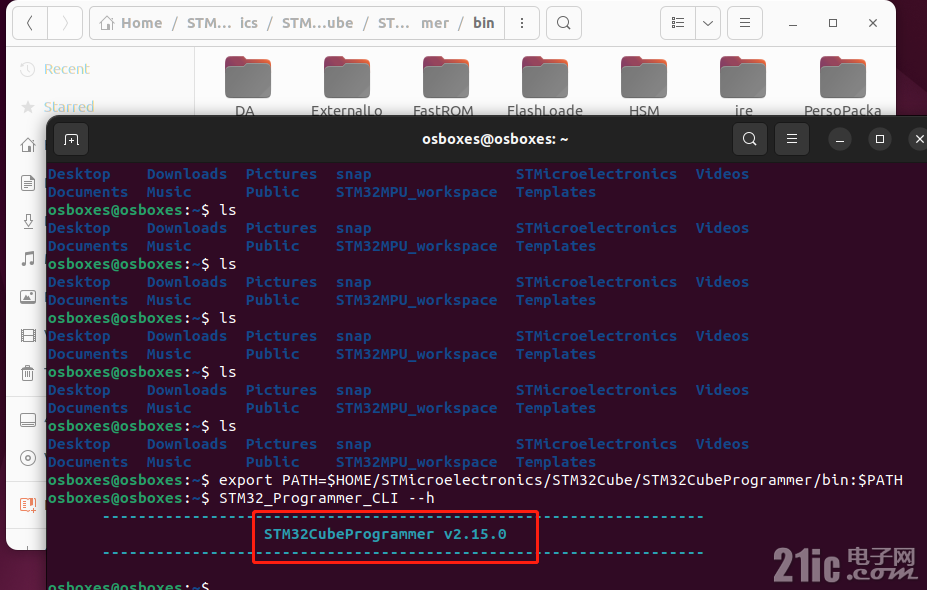

安装好之后需要添加环境变量,然后验证一下是否完成:
  1. osboxes@osboxes:~$ export PATH=$HOME/STMicroelectronics/STM32Cube/STM32CubeProgrammer/bin:$PATH
  2. osboxes@osboxes:~$ STM32_Programmer_CLI --h
安装成功的话会回复:STM32CubeProgrammer vx.y.z

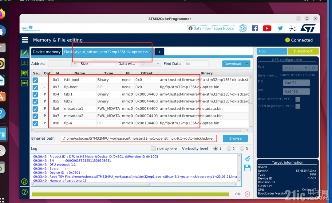

6、启动安装好的STM32CubeProgrammer,链接开发板,将拨码拨到全部open的位置,STM32CubeProgrammer中进行USB识**建立连接。
7、选择对应的文件FlashLayout_sdcard_stm32mp135x-dk-optee.tsv和路径,点击下载,等下载完成就可以了。
8、然后将拨码2和4拨到open,上电按复位键就可以进行固件boot运行。
