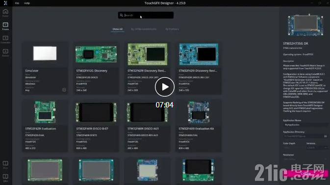

TouchGFX Designer新增了仅烧录内部Flash的功能,大大减少了编程时间。事实上,每当编译界面的时候,TouchGFX都会加载所有数据,其中包括存储在外部存储器中的数据(即使他们没有变化)。因此,有时即使开发人员没有更新任何存储在外部的数据,编译操作也可能需要花费近10分钟的时间。为了优化工作流程,TouchGFX Designer 4.23中新增了一个仅编程内部Flash的选项,可将编译操作的用时缩减为几秒钟。但开发人员应当注意,如果在修改存储在外部Flash中的资源后忘记对外部Flash进行烧录,则可能会对应用造成损坏。
