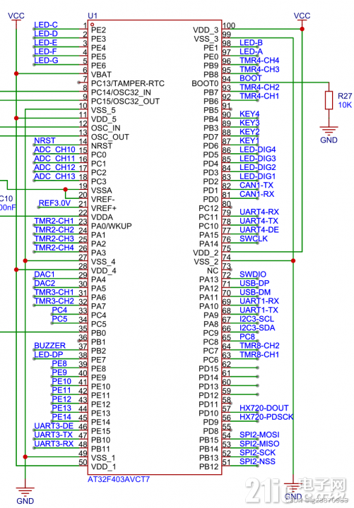

1 硬件电路

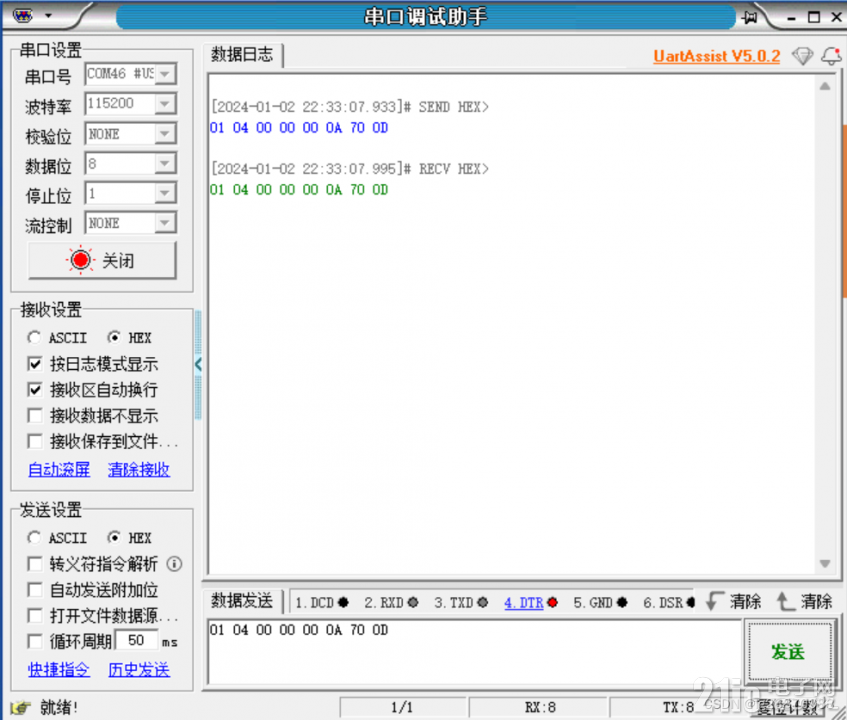

4 RS485测试程序
uart收到一帧数据后,返回发送方,需注意RS485控制引脚切换时间。全部代码如下。

终端中输入 uart_dma_sample uart4执行示例程序。测试结果
