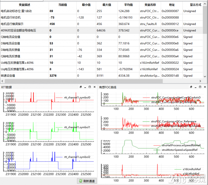

用的凌欧LKS081板子,程序为LKS08x_FOC_SensorLessV4.28.2例程,为啥我采到的电机启动标志位、电机运行状态机、电机运行错误指示等数据一直在不规则波动变化,而且母线电压的数据为0,RTT波形也不对

检查一下变量文件路径的选择是不是和keil工程对应。

 楼主| 123wsy 发表于 2024-1-23 16:34 | 显示全部楼层
axf文件路径应该是匹配的,而且有感FOC曲线波形是正确的,所以应该不是axf文件选择错误的原因吧

电机运行标志位应该是0或1变化,截图中显示的却是89!这就是些异常了,用lksscope软件,lksview版本比较老了(已经不用了):下载地址;https://www.lksmcu.com/static/up ... lksscope_v1.3.0.zip

新版本的lksscope连RTT库都检测不出来,提示未检测到下位机的RTT对象无法识别通道数据,旧版本的lksviewer还能检测出来RTT库但是数据还是像这样错误的
