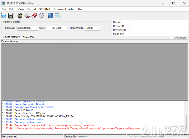

在讲解LabVIEW实现ST-Link自动烧录之前先聊一聊ST官方提供一款专用的Flash烧录工具:ST-Link utility。
官方下载链接:STSW-LINK004 - STM32 ST-LINK utility (replaced by STM32CubeProgrammer) - STMicroelectronics
安装完成后打开界面如下图所示,ST-Link utility具体操作请自行查看帮助文档或网络相关资源。

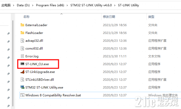

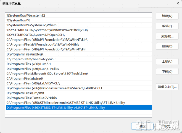

1、添加CLI到系统环境变量中
将ST-Link_CLI.exe所在目录的路径(如D:\Program Files (x86)\STM32 ST-LINK Utility v4.6.0\ST-LINK Utility)添加到系统环境变量中,如下图所示:

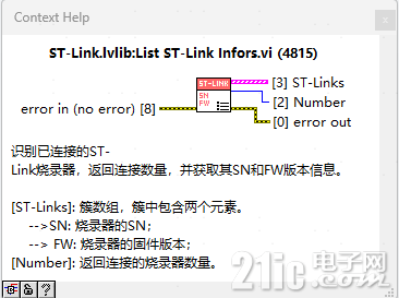

在命令行中输入:ST-LINK_CLI -List ,即可获取烧录器的SN和固件版本,如下图所示:
如果同时连接了多个,这里将展示出多个烧录器信息,SN信息在连接芯片时需要用到。

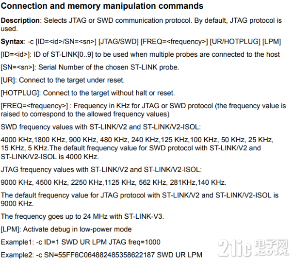

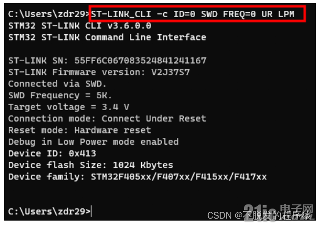

3、连接待烧录的MCU芯片
烧录前请确保硬件连接正常,使用 -c [ID=<id>/SN=<sn>] [JTAG/SWD] [FREQ=<frequency>] [UR/HOTPLUG] [LPM] 命令进行连接,其中包含了很多参数,简单说明如下:参数1(ID/SN):提供烧录器的ID或SN信息,ID从[0..9],根据连接的烧录器数量递增,SN信息可以通过-List命令获取;
参数2(JTAG/SWD):选择使用的接口协议类别,是用JTAG还是SWD,默认使用的是JTAG,这里我选用SWD;
参数3(FREQ):设置不同协议的频率,JTAG和SWD支持的各不相同,JTAG默认使用的是9.0MHz, SWD默认使用的是4.0MHz,通常使用默认即可,也可以通过索引去设置 FREQ=x,SWD(x=0~10), JTAG(x=0~6),分别代表了不同的频率,具体请查看文档;
参数4:设置复位模式,UR(Connect to the target under reset), HOTPLUG(Connect to the target without halt or reset),这里我选用UR;
参数5:激活在低功耗模式下调试。详细内容请阅读帮助文档,如下图所示: 7718065b53cb45479e.png
 楼主| grfqq325 发表于 2024-1-28 01:31 | 显示全部楼层
使用ID连接如下图所示: 2451465b53de1ebef5.png

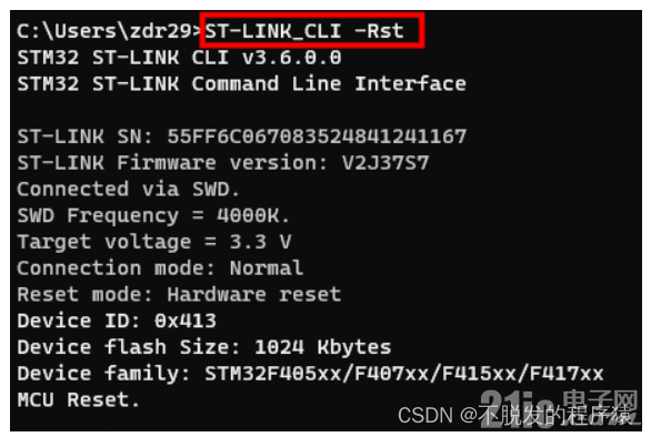

5.1、-Rst
复位MCU,如下图所示: 1749665b53e404b68b.png

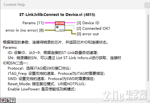

6、封装好的LabVIEW库
以上指令都是在命令行中输入的,用来手动验证还是不错的,为了更方便地使用,我把它们封装好了,如下图所示:
