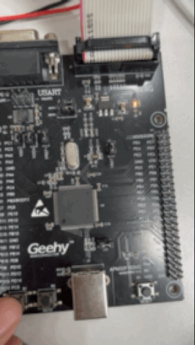

关闭全局中断 & RTC计时中断试验。
在MCU微控制器的应用中,全局中断的管理是一项至关重要的任务。全局中断是一种机制,它允许或禁止所有中断的触发,是确保关键代码段原子性执行的重要手段。在一些实时系统中,时钟和定时功能的正常运行对于整个系统的稳定性和准确性至关重要。
本文将验证在使用APM32F103时全局中断的开启或关闭会不会影响RTC(Real-Time Clock)计时中断的正常运行,将MCU进入低功耗模式,然后配置3秒钟的RTC闹钟来进行唤醒。
1. MCU初始化和系统配置
在开始任何应用程序时,首先需要进行GPIO、低功耗、RTC库的初始化以及系统时钟的配置。这确保了后续的代码能够正常的运行。

2. RTC模块初始化和配置
RTC是用于实时时钟的模块,用于处理时间和日期的相关功能。在系统中配置RTC并设置RTC闹钟,以便在特定时间触发中断。

3. 低功耗种加入全局中断的禁用和启用
在进入低功耗前使用__disable_irq()函数禁用全局中断

通过以上步骤,当进入低功耗模式前__disable_irq()函数禁用全局中断, 仍然不会影响RTC的使用,由于RTC计时中断是由RTC模块内部产生和触发的,与全局中断的状态无关。
