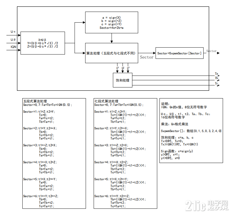

     SVPWMSpace Vector Pulse Width Modulation,空间矢量脉宽调制)用于调制电机所需要的三相电压。5 段和 7 段的算法流程如下图所示。
注意:SVPWM COUNT 模式需要将输出的占空比乘以 TMR1 的周期值,所以在不使能 TMR1 的情况下 M0CP 会一直处于 busy 状态。所以在 COUNT 模式下,应使能TMR1
注意:操作数/结果 XYZWSector)的数据存储在 X_REG/Y_REG/Z_REG/W_REG 寄存器中。
