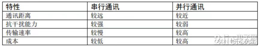

很明显,因为一次可传输多个数据位的数据,在数据传输速率相同的情况下,并行通讯传输的数据量要大得多,而串行通讯则可以节省数据线的硬件成本(特别是远距离时)以及 PCB 的布线面积,串行通讯与并行通讯的特性对比见下表:
不过由于并行传输对同步要求较高,且随着通讯速率的提高,信号干扰的问题会显著影响通讯性能,现在随着技术的发展,越来越多的应用场合采用高速率的串行差分传输。

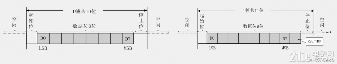

2.5USART的软件规定
2.3.1时序组成:
串口的参数:起始位,停止位,校验位,数据位,波特率;
波特率,单位时间接收二进制的位数,单位是bsp/s(位/s);
起始位:标志一个数据帧的开始,固定为低电平;
停止位:  用于数据帧的间隔,固定为高电平;
数据位:数据帧的有效载荷,1为高电平,0为低电平,低位先行;
校验位:用于数据验证,根据数据位计算得来;
串口的时序:
1位起始位+8位有效数据位+1位停止位=1帧(10位);
1位起始位+8位有效数据位+1位停止位+1位校验位=1帧(11位);
过程:串口处于空闲状态时,为默认为高电平为1,串口需要传输的时候,必须要发送一个起始位,这个起始位必须是低电平,打破空闲状态的高电平,这个下降沿就是告诉接收设备,这一帧的数据要开始了,发送数据后,停止位固定为高电平,为下一帧发送做准备;
奇偶校验位:例如奇校验:就是如果数据中1的数为奇数则校验位为0,默认1为奇数,如果1为偶数,则校验位补1,使1为奇数个;
引脚高低电平反转是STM32USART外设自动完成,也可以通过软件模拟,就是设置一个对应波特率时间的定时器,然后定时调用GPIO完成引脚反转;
接收时候需要一个外部中断,在接收位下降沿触发,进入接收状态,对齐采样时钟,依次采样八次;
 楼主| 键盘手没手 发表于 2024-1-31 12:57 | 显示全部楼层
*停止位可以设置长度;

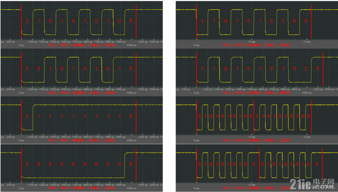

2.3.2时序图
总结:TX引脚发送高低电平,RX引脚读取高低电平,每个字节的数据加上起始位,停止位 ,可选的校验位打包成数据帧,依次输出在TX引脚,另一端RX引脚依次接收,完成数据传输,这就是串口通信;
