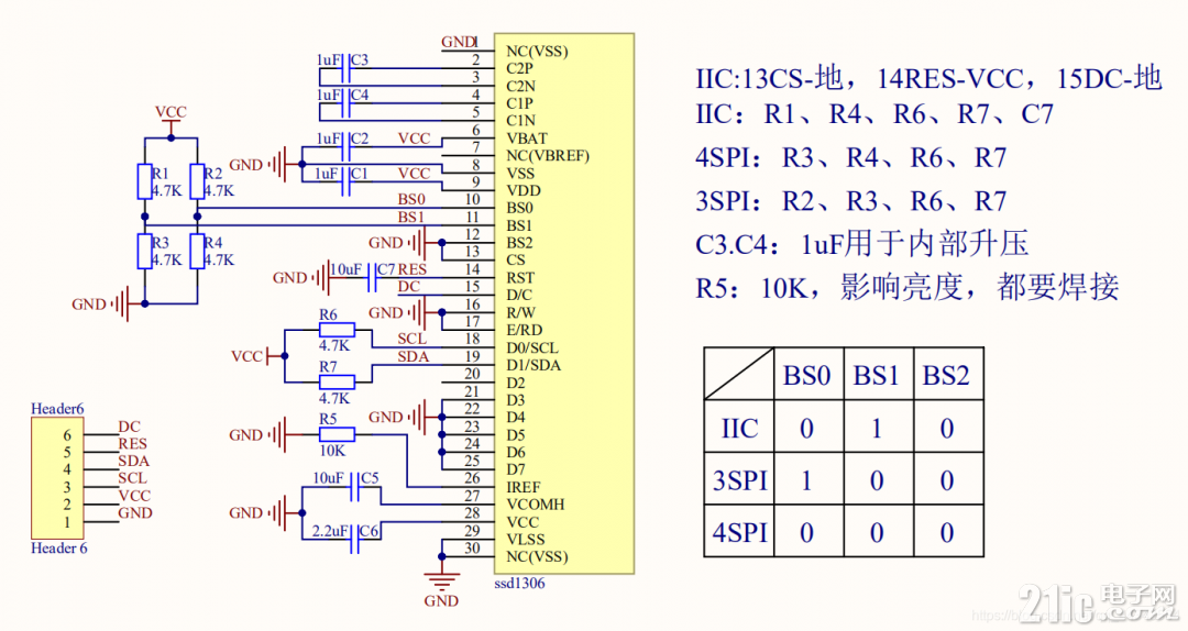

一、0.96寸SSD1306原理图(默认为SPI)
程序控制
