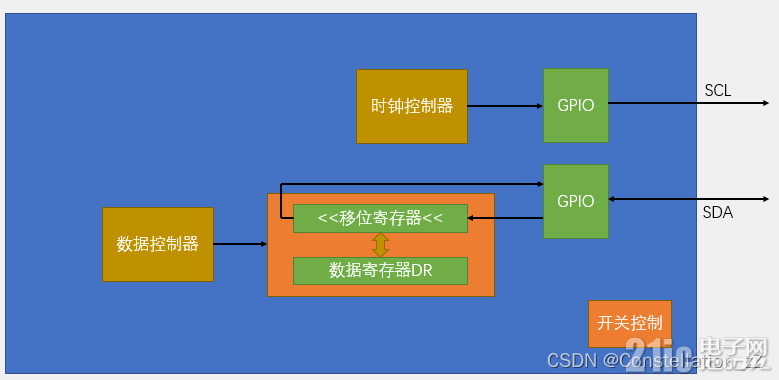

I2C实际上是一个时钟控制模块和数据控制器的结合。主机主导时钟控制,规定读写的频率周期。主机或者从机通过数据控制器将数据发送或者接收。基本结构如下

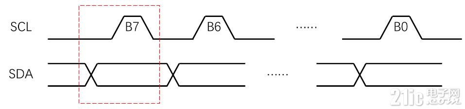

1.2.3 发送与读写一个字节
发送一个字节:SCL低电平期间,主机将数据位依次放到SDA线上(高位先行),然后释放SCL,从机将在SCL高电平期间读取数据位,所以SCL高电平期间SDA不允许有数据变化,依次循环上述过程8次,即可发送一个字节

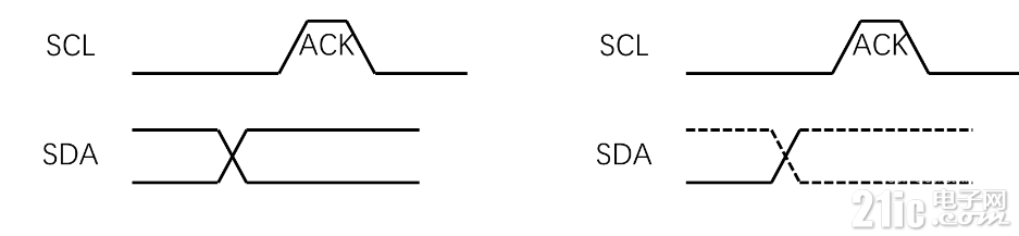

1.2.4 发送与读写应答机制
发送应答:主机在接收完一个字节之后,在下一个时钟发送一位数据,数据0表示应答,数据1表示非应答
接收应答:主机在发送完一个字节之后,在下一个时钟接收一位数据,判断从机是否应答,数据0表示应答,数据1表示非应答(主机在接收之前,需要释放SDA)

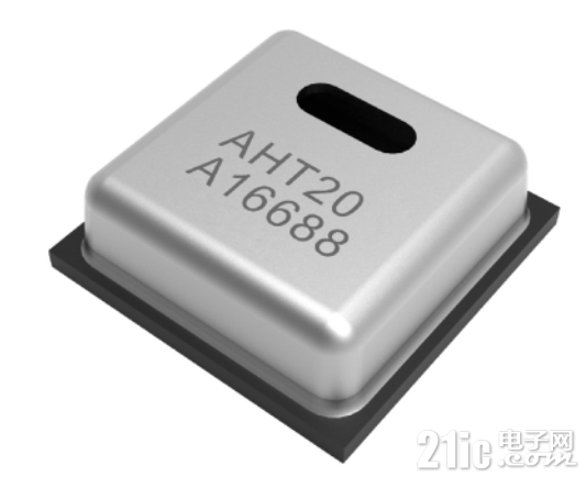

二、AHT20介绍
AHT20产品是基于I2C通信协议的温湿度传感器。

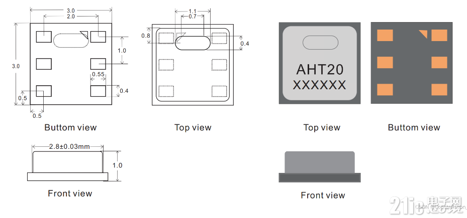

AHT20在尺寸与智能方面建立了新的标准:它嵌入了适于回流焊的双列扁平无引脚SMD 封装,底面 3 x 3mm ,高度1.0mm。传感器输出经过标定的数字信号,标准 I2C 格式。AHT20 配有一个全新设计的 ASIC专用芯片、一个经过改进的MEMS半导体电容式湿度传感元件和一个标准的片上温度传感元件,其性能已经大大提升甚至超出了前一代传感器的可靠性水平,新一代温湿度传感器,经过改进使其在恶劣环境下的性能更稳定。每一个传感器都经过校准和测试,在产品表面印有产品批号。由于对传感器做了改良和微型化改进,因此它的性价比更高,并且最终所有设备都将得益于尖端的节能运行模式。
 楼主| l63t89 发表于 2024-1-31 14:41 | 显示全部楼层
3285365b9eb98d3b0a.png 由于其稳定性和可靠性,其被广泛应用于暖通空调 、除湿器、测试及检测设备、消费品、汽车 、自动控制、数据记录器、气象站、家电、湿度调节、医疗及其他相关温湿度检测控制。

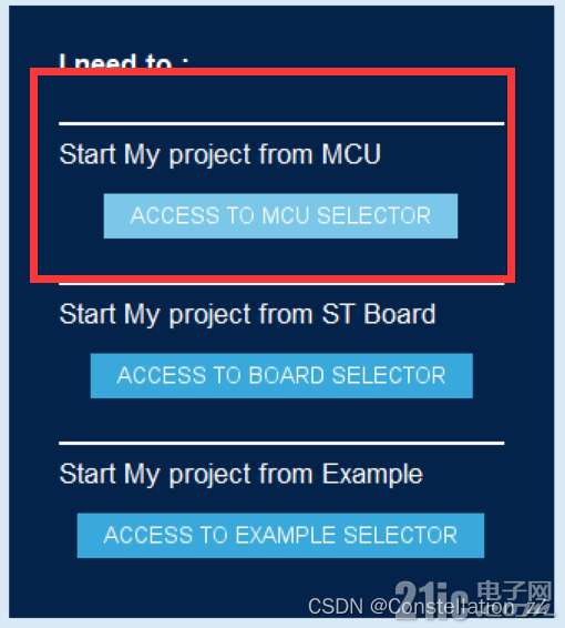

3.1 创建工程
我们打开STM32CubeMX,在主页面选择新建工程

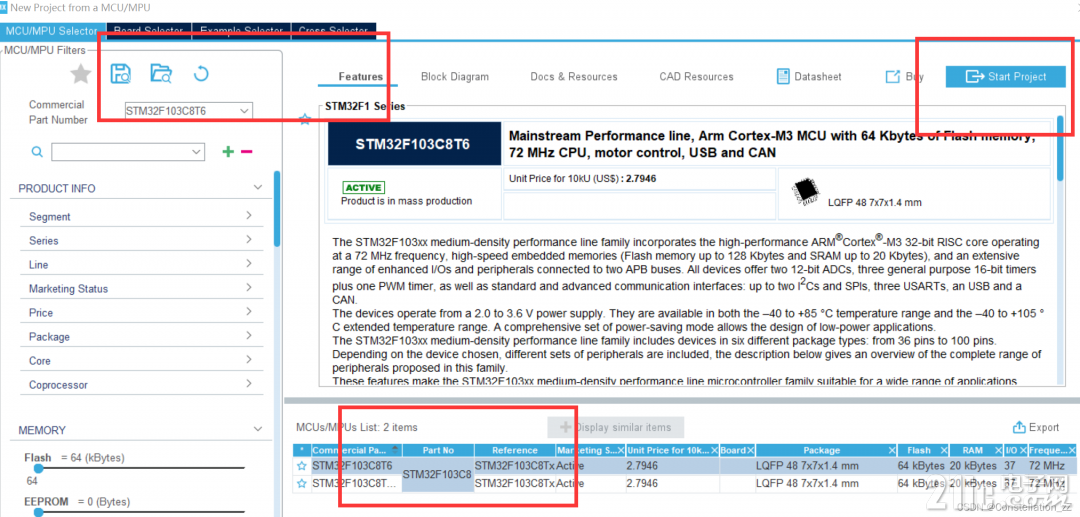

在弹出来的界面中选择STM32F103C8T6

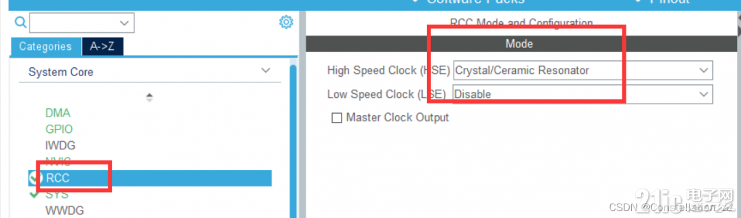

在工程配置界面,首先,使能高速时钟以打开时钟模块,在左栏点击“RCC”。

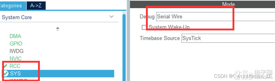

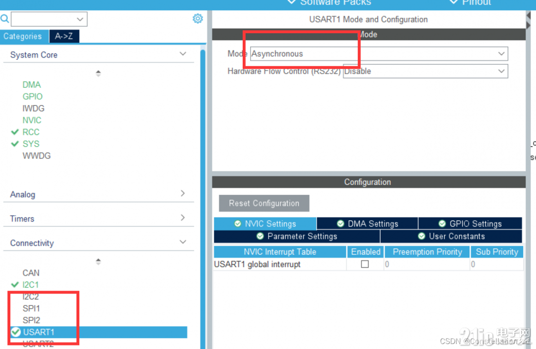

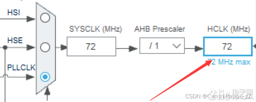

随后我们打开时钟配置“clock configuration”,设置为内部时钟模式并把频率设置为72MHz。 9188665b9ec3e4b5a7.png
