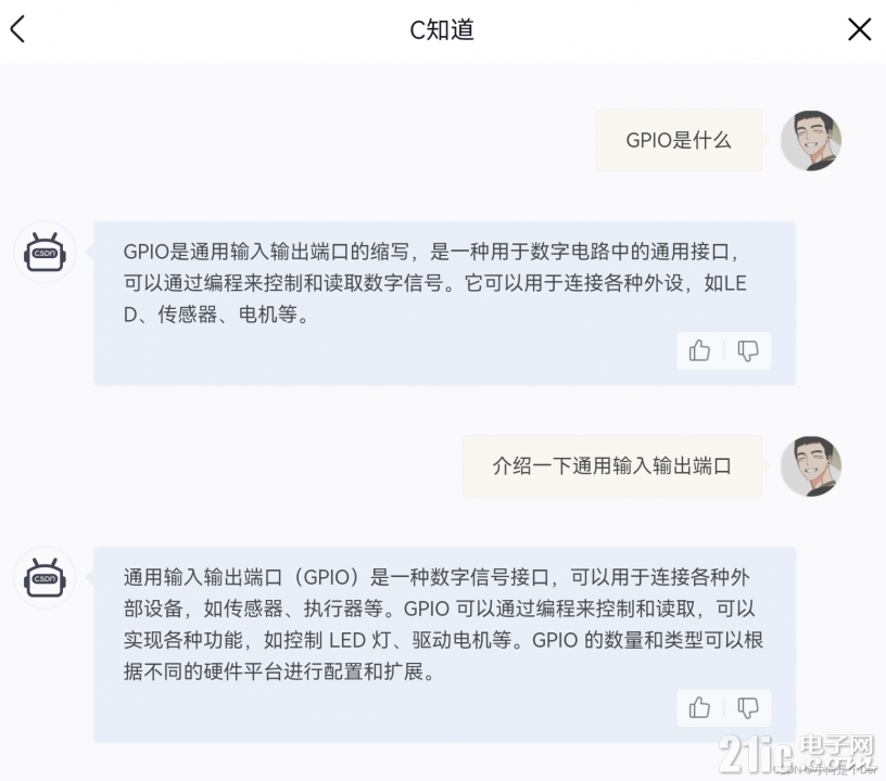

首先,我们需要知道GPIO是个什么东西,对于这种问题,咱还是老套路,先问问“C知道”。
感觉说的不够清楚,我们再看看百度百科的回答。
GPIO(英语:General-purpose input/output),通用型之输入输出的简称,功能类似8051的P0—P3,其接脚可以供使用者由程控自由使用,PIN脚依现实考量可作为通用输入(GPI)或通用输出(GPO)或通用输入与输出(GPIO),如当clk generator, chip select等。

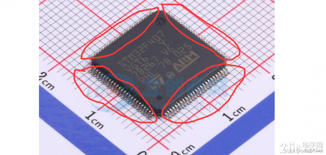

通俗来讲,GPIO就是STM32上的大部分引脚,就是如下图所示红圈里的大多数。
 楼主| qsrg51 发表于 2024-1-31 15:45 | 显示全部楼层
注意提取关键字,我说的是大多数,并不是说所有,这就说明二者不能打等号。

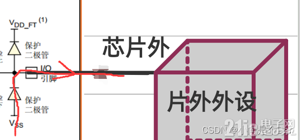

GPIO有什么用
还是看个图吧,我们知道STM32内部有着各种各样的片内外设,GPIO也是片内外设的一种但是他与其他片内外设有着一个很大的区别,从下图可以看出,GPIO的位置在整个芯片的外围,只有它能够和外界接触,整个芯片的所有片上外设以及内核要和外部传递交换信息都必须经过GPIO才能实现,他是连接单片机内部和外部的通道,它既可以将内核以及其他片内外设的信息传递出来(输出),也可以将片外外设的信息传递给内核或者片内外设(输入),有时候兼顾输入输出的功能。

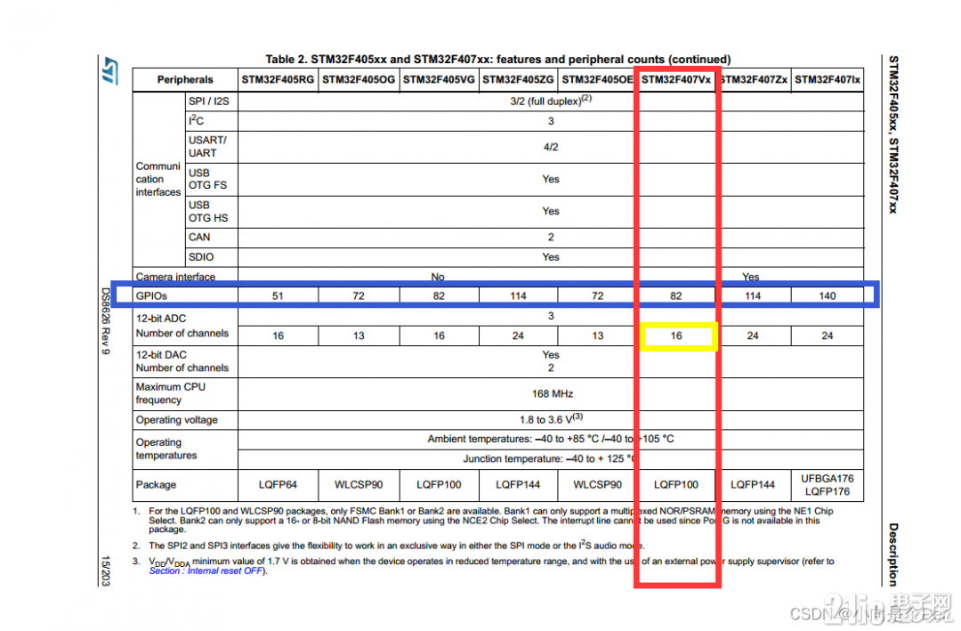

这里我们再拿STM32F407VE的芯片手册图来做个细致介绍,如下图所示: 3879265b9fad8ba348.png
 楼主| qsrg51 发表于 2024-1-31 15:46 | 显示全部楼层

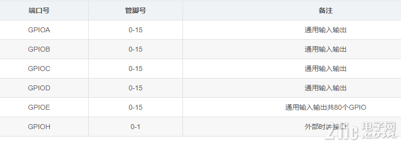

STM32F407VE一共有82个GPIO口,
其用到的GPIO端口号和管脚为: 7648565b9fae90fd9c.png
 楼主| qsrg51 发表于 2024-1-31 15:47 | 显示全部楼层
由此可见此款单片机一共有80个GPIO口,如果使用内部时钟的话,还可以扩展出GPIOH0与GPIOH1这两个外部时钟引脚。

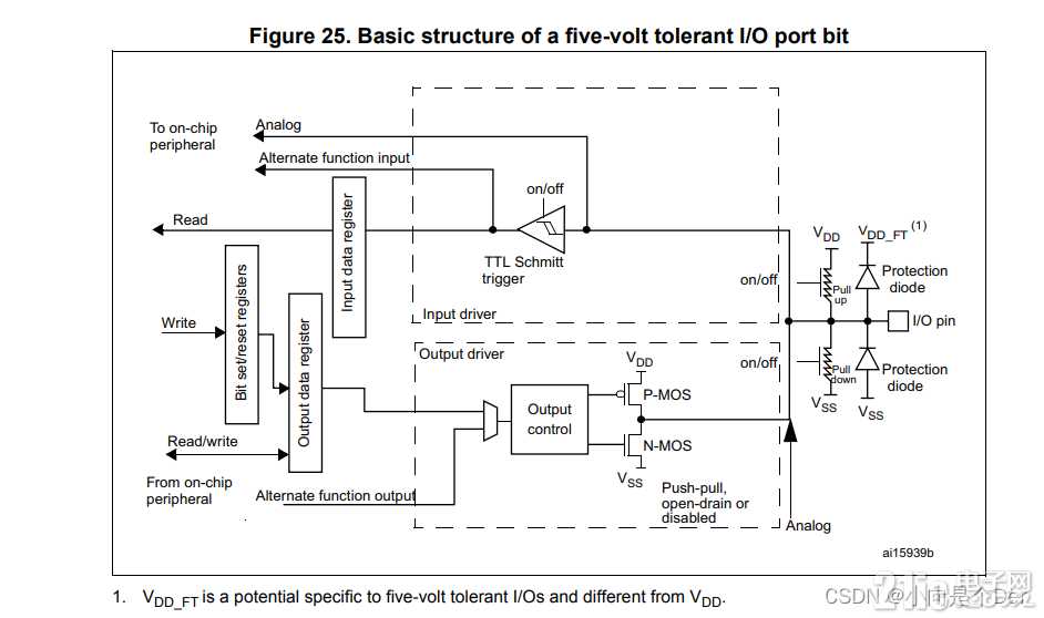

GPIO口的框图(重点)
接下来,就是本文的第一个大重点了,关于GPIO框图的解释,通过这个图,我们需要基本弄清楚,1.GPIO口的输入,输出模式;2.每种模式对应的作用;3.使用GPIO不同模式时需要使用哪些片内外设,需要使用哪些寄存器。
编程手册中关于GPIO的结构图介绍如下图所示,官方是将所有模式以及输入输出整合在一张图上面,为了方便理解,我们来做个拆分。

输入框图解析
对上图稍微做了一个拆分,如下图所示,此图为GPIO的输入框图。
首先,从最左边开始介绍,从图中我们可以看出,最终输入单片机内核的方式一共有三种,第一种是经过ADC的模拟输入、第二种经过其他片上外设的复用输入,第三种是最下面的经过输入数据寄存器后直接输入给内核的,接下来我们来看一看这三种输入的介绍。

GPIO输入时内部器件及其作用
至此,关于GPIO的三种输入模式我们已经搞清楚了,但是图中还有一些器件的用处没有提到,下面来做个简单的介绍:(从右至左来看)

.保护二极管
1.当外设信号进来之后首先经过的是上下各有一个保护二极管的位置,这两个二极管,可以成为钳位二极管,也就是将输入的电压控制IO口可以接受的范围内,当外界输入信号的电压高于VDD_FT时,上半部分的保护二极管会导通,将高电压带走,以此来保护IO以及单片机内部电路如下图所示:、 6915065b9fbaac2fd5.png
 楼主| qsrg51 发表于 2024-1-31 15:50 | 显示全部楼层
同样,当输入信号的电压低于VSS时,下半部分的保护二管会导通,形成一个反向回路,从而保护IO口不被烧毁。、、 6410865b9fbbbd0810.png
