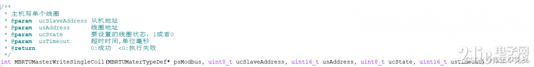

2.2 主机写单个线圈(CMD5)

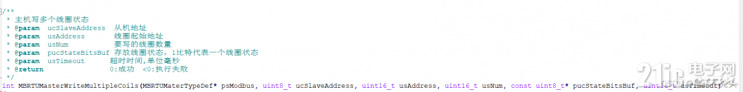

2.2 主机写多个线圈(CMD15)

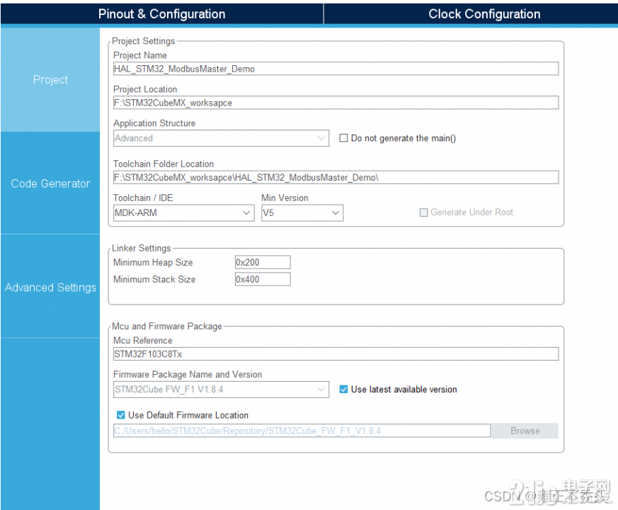

3、移植前的基础工程生成

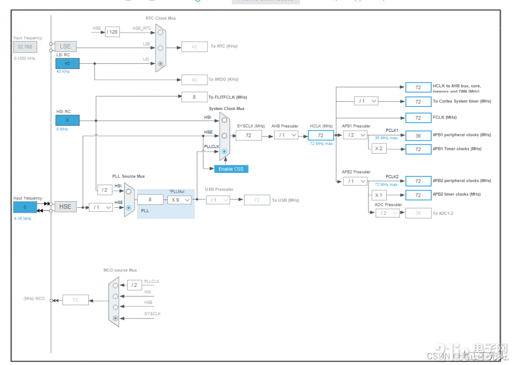

基础工程这里我使用STM32CubeMX生成,使用的是STM32F103C8单片机,配置步骤如下,首先将时钟配置到72M:

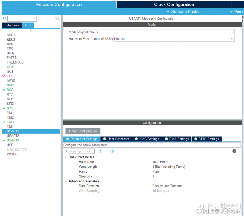

配置串口1用于调试打印,配置串口3用于modbus主机通信:
 楼主| 实际测量不符 发表于 2024-1-31 22:55 | 显示全部楼层

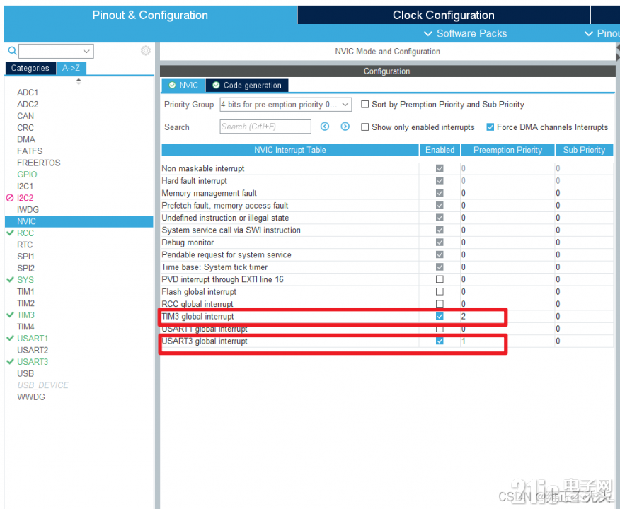

开启定时器和串口中断,注意:串口的中断要比定时器中断等级高:

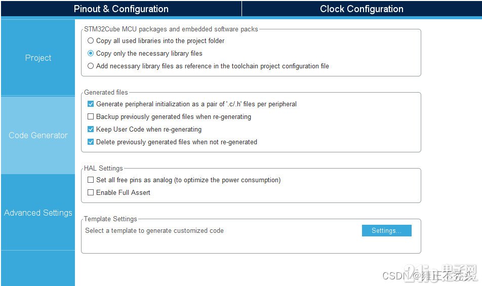

最后输出工程就可以了:
 楼主| 实际测量不符 发表于 2024-1-31 22:56 | 显示全部楼层
