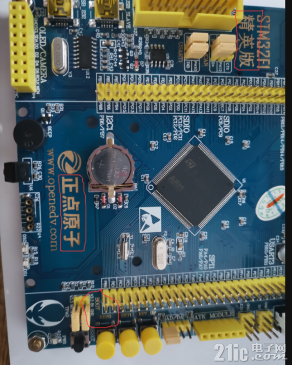

启动配置

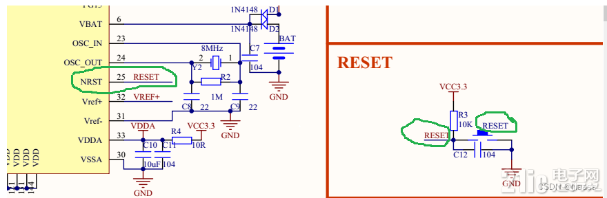

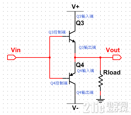

要理解推挽输出,首先要理解好三极管(晶体管)的原理。下面这种三极管有三个端口,分别是基极(Base)、集电极(Collector)和发射极(Emitter)。下图是NPN型晶体管。 9706965ba6b3185d84.png
 楼主| 范德萨发额 发表于 2024-1-31 23:46 | 显示全部楼层
这种三极管是电流控制型元器件,注意关键词电流控制。意思就是说,只要基极B有输入(或输出)电流就可以对这个晶体管进行控制了。下面请允许我换一下概念,把基极B视为控制端,集电极C视为输入端,发射极E视为输出端。这里输入输出是指电流流动的方向。
当控制端有电流输入的时候,就会有电流从输入端进入并从输出端流出。
而PNP管正好相反,当有电流从控制端流出时,就会有电流从输入端流到输出端。

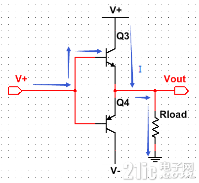

4、推挽电路- - 挽:拉,牵引
 楼主| 范德萨发额 发表于 2024-1-31 23:47 | 显示全部楼层
上面的三极管是N型三极管,下面的三极管是P型三极管,请留意控制端、输入端和输出端。当Vin电压为V+时,上面的N型三极管控制端有电流输入,Q3导通,于是电流从上往下通过,提供电流给负载。

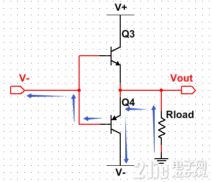

经过上面的N型三极管提供电流给负载(Rload),这就叫「推」。当Vin电压为V-时,下面的三极管有电流流出,Q4导通,有电流从上往下流过。 7136865ba6b89a1050.png
经过下面的P型三极管提供电流给负载(Rload),这就叫「挽」。以上,这就是推挽(push-pull)电路。那么什么是开漏呢?这个在我答案一开头给出的「网上资料」里讲得很详细了,我这里也简单写一下。要理解开漏,可以先理解开集。
