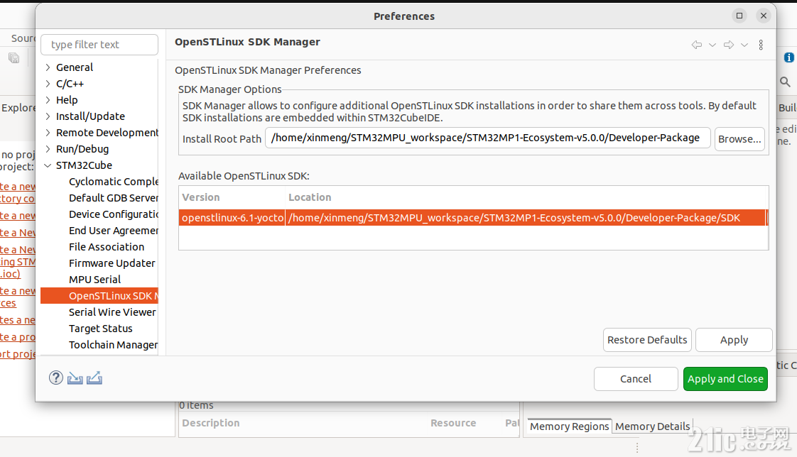

3、配置STM32CubeIDE
打开STM32CubeIDE,导航到菜单Window ==>Preferences ==>STM32Cube ==>OpenSTLinux SDK Manager,选择OpenSTLinux sdk所在的目录。
eef648565bf50952c4cd6e36fc2afc16

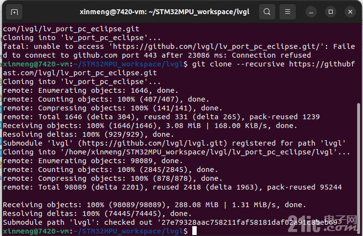

4、获取LVGL工程
1)获取LVGL源码
  1. git clone --recursive HYPERLINK "https://github.com/lvgl/lv_port_pc_eclipse.git"
复制代码
如果clone不下来可以使用https://githubfast.com进行clone,速度会快很多。
clone完成如下:
f95c53b059a05a2a8cf85eb44d5611db
2)更新子模块

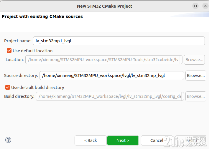

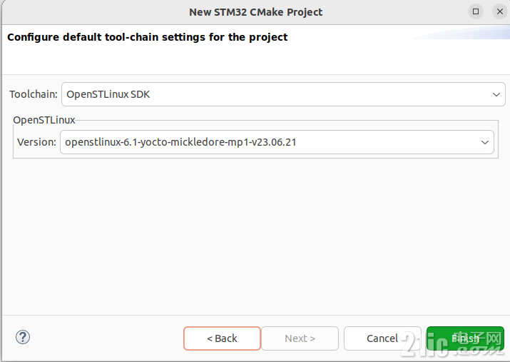

5、配置工程
运行STM32CubeIDE,导入cmake工程
file ==> New ==> STM32 CMake project upload your LVGL project.
9404e5d882b3f6f9d4ab6e7d67fd5fa3
e40a783c8bfaa2c300069c19d6e03397
05ce48977c45ef0752c87a072cbd724b

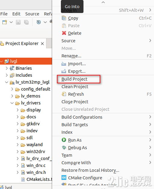

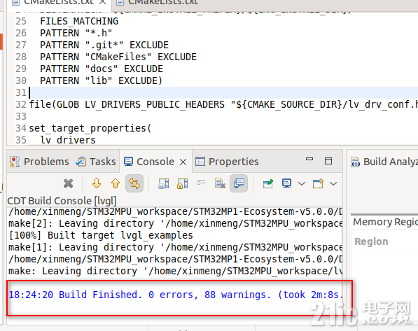

6、编译工程
ba15892bf3b489f6dd02087378eeafeb
编译完成后如图:
476a693a08b221383018c6cf53670f2d
编译生成的二进制文件位于config_default文件夹下,名字为main。
