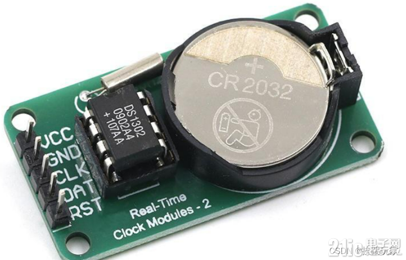

1.首先看下实物图长什么样

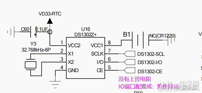

2.然后我们来看看原理图长啥样
2.1无上拉电阻的配置
2.2有上拉电阻就将端口配置成开漏输出就行

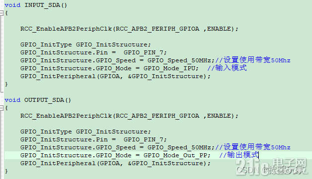

3.下面来看怎么配置代码
由于DS1302的DATA根据时序图,还要配成输入模式
所以还得写上区分
然后后面的代码就照抄就行,只要会IIC,SPI协议,这些一看就明白是什么意思啦,无非就是移位和最高/最低位判断,然后将DATA拉高或者拉低,换汤不换药,简简单单。

void INPUT_SDA()
                RCC_EnableAPB2PeriphClk(RCC_APB2_PERIPH_GPIOA ,ENABLE);
          GPIO_InitType GPIO_InitStructure;
    GPIO_InitStructure.Pin =  GPIO_PIN_7;
    GPIO_InitStructure.GPIO_Speed = GPIO_Speed_50MHz;//设置使用带宽50Mhz
    GPIO_InitStructure.GPIO_Mode = GPIO_Mode_IPU;  //输入模式
    GPIO_InitPeripheral(GPIOA, &GPIO_InitStructure);
void OUTPUT_SDA()
    GPIO_InitStructure.GPIO_Mode = GPIO_Mode_Out_PP;  //输出模式

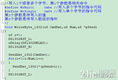

/*写入1个或者多个字节,第1个参数是相关命令
#define WrMulti     0xbe //写入多个字节的指令代码
#define WrSingle    0x84 //写入单个字节的指令代码
第2个参数是待写入的值
第3个参数是待写入数组的指针
void WriteByte_1302(u8 CmdDat,u8 Num,u8 *pSend)
        u8 i=0;
        DS1302RST_L;
        uDelay(DS1302DELAY);
        DS1302RST_H;
        SendDat_1302(CmdDat);
        for(i=0;i<Num;i++)
                SendDat_1302(*(pSend+i));
        DS1302RST_L;

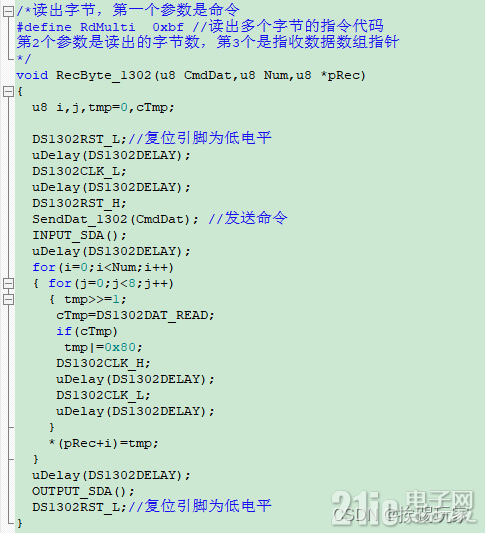

/*读出字节,第一个参数是命令
#define RdMulti  0xbf //读出多个字节的指令代码
第2个参数是读出的字节数,第3个是指收数据数组指针
void RecByte_1302(u8 CmdDat,u8 Num,u8 *pRec)
        u8 i,j,tmp=0,cTmp;
        DS1302RST_L;//复位引脚为低电平
        DS1302CLK_L;
        DS1302RST_H;
        SendDat_1302(CmdDat); //发送命令
        INPUT_SDA();
        for(i=0;i<Num;i++)
        { for(j=0;j<8;j++)
                { tmp>>=1;
                 cTmp=DS1302DAT_READ;
                 if(cTmp)
                        tmp|=0x80;
                 DS1302CLK_H;
                 DS1302CLK_L;
                *(pRec+i)=tmp;
        OUTPUT_SDA();

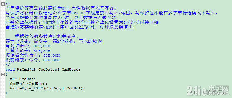

当写保护寄存器的最高位为0时,允许数据写入寄存器。
写保护寄存器可以通过命令字节8E、8F来规定禁止写入/读出。写保护位不能在多字节传送模式下写入。
当写保护寄存器的最高位为1时,禁止数据写入寄存器。
时钟停止位操作:当把秒寄存器的第7位时钟停止位设置为0时起动时钟开始
当把秒寄存器的第7位时钟停止位设置为1时,时钟振荡器停止。
    根据传入的参数决定相关命令,
第一个参数:命令字,第2个参数:写入的数据
写允许命令;8EH,00H
写禁止命令;8EH,80H
振荡器允许命令;80H,00H
振荡器禁止命令;80H,80H
void WrCmd(u8 CmdDat,u8 CmdWord)
        u8* CmdBuf;
  CmdBuf=&CmdWord;
  WriteByte_1302(CmdDat,1,CmdBuf);

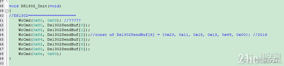

void DS1302_Init(void)
//DS1302====================
    WrCmd(0x80, 0x00); //?????
    WrCmd(0x8C, Ds1302SendBuf[0]);
    WrCmd(0x88, Ds1302SendBuf[1]);
    WrCmd(0x86, Ds1302SendBuf[2]);//const u8 Ds1302SendBuf[6] = {0x23, 0x11, 0x15, 0x13, 0x49, 0x00}; //2016
    WrCmd(0x84, Ds1302SendBuf[3]);
    WrCmd(0x82, Ds1302SendBuf[4]);
    WrCmd(0x80, Ds1302SendBuf[5]);
    WrCmd(0x8e, 0x80);
