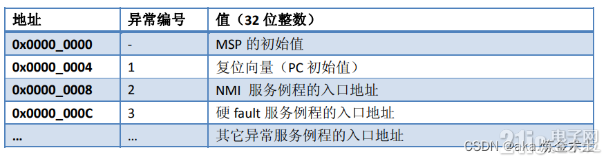

2. 根据复位中断向量表设置SP和PC
假定从Flash启动
向量表的存储位置是可以设置的,通过 NVIC 中的一个重定位寄存器来指出向量表的地址。在复位后,该寄存器的值为 0。因此,在地址 0 处必须包含一张向量表,用于初始时的异常分配。
起始地址存放堆顶指针,而第二个地址则必须存放复位中断入口向量地址,这样在Cortex-M3内核复位后,会自动从起始地址的下一个32位空间取出复位中断入口向量,跳转执行复位中断服务程序。
